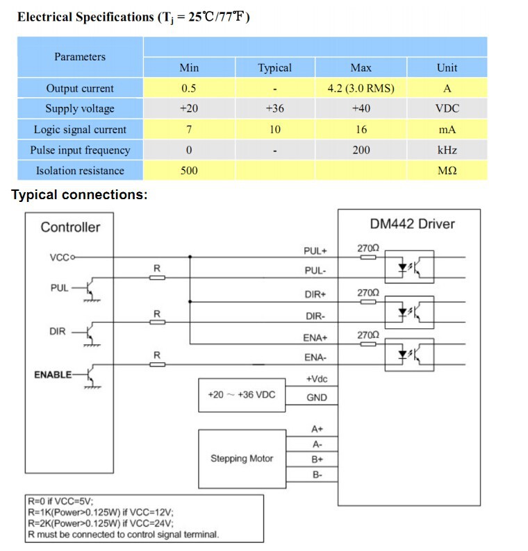

Всем привет!
Помогите советом.
Есть:
1. ШД 3А: 3 шт.;
2. Драйверы к ним (в приложении).
3. контроллер:
http://ru.aliexpress.com/item/4-axis-3- ... 27105.html
Вопрос как лучше сделать: взять отдельный БП на 36В (какой мощности) для драйверов и отдельный 24В (какой мощности) под контроллер? Или Взять один на 24В помощнее для всего?

trafbite писал(а):Вопрос как лучше сделать: взять отдельный БП на 36В (какой мощности) для драйверов и отдельный 24В (какой мощности) под контроллер? Или Взять один на 24В помощнее для всего?
Однозначно - отдельные блоки питания.

36В и 24В? А по мощностям подскажете?
Re: Присоветуйте БП к ШД и контроллеру
trafbite писал(а):36В и 24В? А по мощностям подскажете?
Ну это уже вам лучше знать.
На сайте написано, что контроллеру нужно 24 В, 2,1 А, т.е. нужен блок питания мощностью более 50 Вт.
Какая индуктивность обмоток мотора и сопротивление? Какая скорость нужна для мотора?
Исходя из этого я смогу посчитать, какое нужно напряжение питания драйвера.
Мощность питания драйверов - по большей части зависит от размера моторов и их количества, и так же от наличия теплоотвода у моторов.
Если мотор прикручен к алюминиевой раме станка и она отводит тепло - можно существенно повысить мощность подаваемую на мотор.

Вот такие параметры двигателя:
Крутящий Момент: 1.6N.M
Тип: Гибридный
Фаза: 2
Ток / Фаза: 3A
Сертификация: CCC,CE,ISO,RoHS
Угол Шага (градусы): 1.8
Resistance: 1.2ohm
Inductance: 1.8mH
leads: 4
Скорости обычные, мне торопиться некуда :)
Размер мотора NEMA23 3А. Количество: 3 шт.
Мотор будет прикручен к раме "Вектроника" (алюминиевая рама).
Плюс читал где-то, что не следует завышать напряжение питания драйверов, там, по-моему, тогда шумы-писки появляются.

trafbite писал(а):Вот такие параметры двигателя:
trafbite писал(а):Скорости обычные, мне торопиться некуда
Ну тогда стоит питать "обычным" напряжением.
trafbite писал(а):Мотор будет прикручен к раме "Вектроника" (алюминиевая рама).
Т.е. привод на ШВП с шагом 5 мм.
Раз требуемая скорость неизвестна - посчитаю для напряжения питания 36 В.
Пиковый ток в обмотках - 4,2 А.
Падение напряжения на активной составляющей около 3,6 В.
Время нарастания тока до максимального значения - 4.2 * 0,0018 / (36-3,6) = 0,23 мс
Полный оборот (200 шагов) за 47 мс.
За минуту - 1286 оборотов, или 6428 мм при шаге ШВП 5 мм
Выше этой скорости крутящий момент будет сильно падать.
Расчет производил для пилообразного изменения тока в обмотках, т.е. это уже скорсоть при которой ток в обмотках не может изменяться по требуемой синосоидальной форме.
При дальнейшем увеличении скорости крутящий момент будет быстро падать.
Учитывая, что драйверы рассчитаны на 40 максимум - стоит быть осторожным при питании напряжением 36 В.
Если речь про питание от импульсного блока - нужен дампер, или дополнительный блок конденсаторов.
trafbite писал(а):Размер мотора NEMA23 3А. Количество: 3 шт.
Чтобы оценить допустимую мощность подаваемую на эти моторы нужно знать их длину.
Скорее всего речь про моторы длиной 76 мм, или меньше.
NEMA23 длиной 76 мм способен сожрать до 150 Вт в самых тяжелых режимах.
При хорошем теплоотводе можно питая мотор с перегрузкой дать ему до 200 Вт, и он не перегреется.
Но настолько загрузить моторы на Вектронике с такими драйверами не получится.
В общем и целом будет достаточно блока питания на 400 Вт.
Если выжимать из моторов все - то лучше 500 Вт.

Вот это спасибо, очень подробно!
Да, двигатели 76мм.
По БП для двигателей все понял, спасибо!
А не могли бы Вы еще посоветовать какой конкретно взять с каким дампером? Я имею ввиду производителя/поставщика. Или тут не принципиально и можно брать китайца?
trafbite писал(а):Вот это спасибо, очень подробно!
Да, двигатели 76мм.
Наверное, не принципиально.
Я себе просто пару конденсаторов поставил общей емкостью около 4700 мкФ или чуть более (не существенно).
Тогда при торможении выброс энергии накапливается в конденсаторах и не приводит к значительному росту напряжения.
Да, еще... на счет писка при бОльшем напряжении.
Шаговые моторы в любом случае будут шипеть. Тут никуда не деться.
Хотя, если в ручную отрегулировать скорость изменения тока драйвером - можно снизить писк, и, добиться эффекта, как меньшим напряжением питания. Но, вероятно, пострадает скорость.

Уважаемый michael-yurov, не могли бы Вы сделать такой же расчетик для напряжения питания 24В, все таки страшновато 36В, да и скорости более 2000мм/мин мне вряд ли нужны будут.
Будет примерно в 1,5 раза медленнее.

А, при этом, необходимая мощность БП останется той же?
По идее ток двигателя 4,2А (пиковый), напряжение питания 24В. Итого мощность на один двигатель = 4,2*24 = 101Вт. Т.е. на три двигателя около 300Вт. Значит 350Вт БП 24В должно хватить?
Или мои расчеты фигня полная?
trafbite писал(а): А, при этом, необходимая мощность БП останется той же?
В целом - да.
Мощность ограничена тем, какое количество тепла способен отвести корпус мотора.
trafbite писал(а): По идее ток двигателя 4,2А (пиковый), напряжение питания 24В. Итого мощность на один двигатель = 4,2*24 = 101Вт.
Это ты посчитал пиковую мгновенную мощность потребляемую одной обмоткой при работе на максимальной скорости или при максимально возможном ускорении. В целом не сильно нужный результат расчетов.
На невысоких скоростях моторы будут потреблять 3А (среднеквадратичное значение тока) * 3 В (падение-напряжения при сопротивлении обмотки 1 Ом) * 2 обмотки = 18 Вт для каждого мотора.
При ускорении и высоких скоростях потребление будет возрастать.
Моторы nema23 длиной 76 мм способны рассеять примерно 150 Вт в виде тепла. Вот примерно на такую мощность блока питания и стоит ориентироваться.

michael-yurov писал(а):Это ты посчитал пиковую мгновенную мощность потребляемую одной обмоткой при работе на максимальной скорости или при максимально возможном ускорении. В целом не сильно нужный результат расчетов.
Ну в общем нужно 24В 400Вт и не переживать :)
Спасибо за помощь!

6 ампер - это пиковый ток для драйвера в каждой обмотке.
Т.е. это драйвер должен быть способен столько выдать на обмотки мотора. А сколько он будет при этом потреблять - никто не знает.
