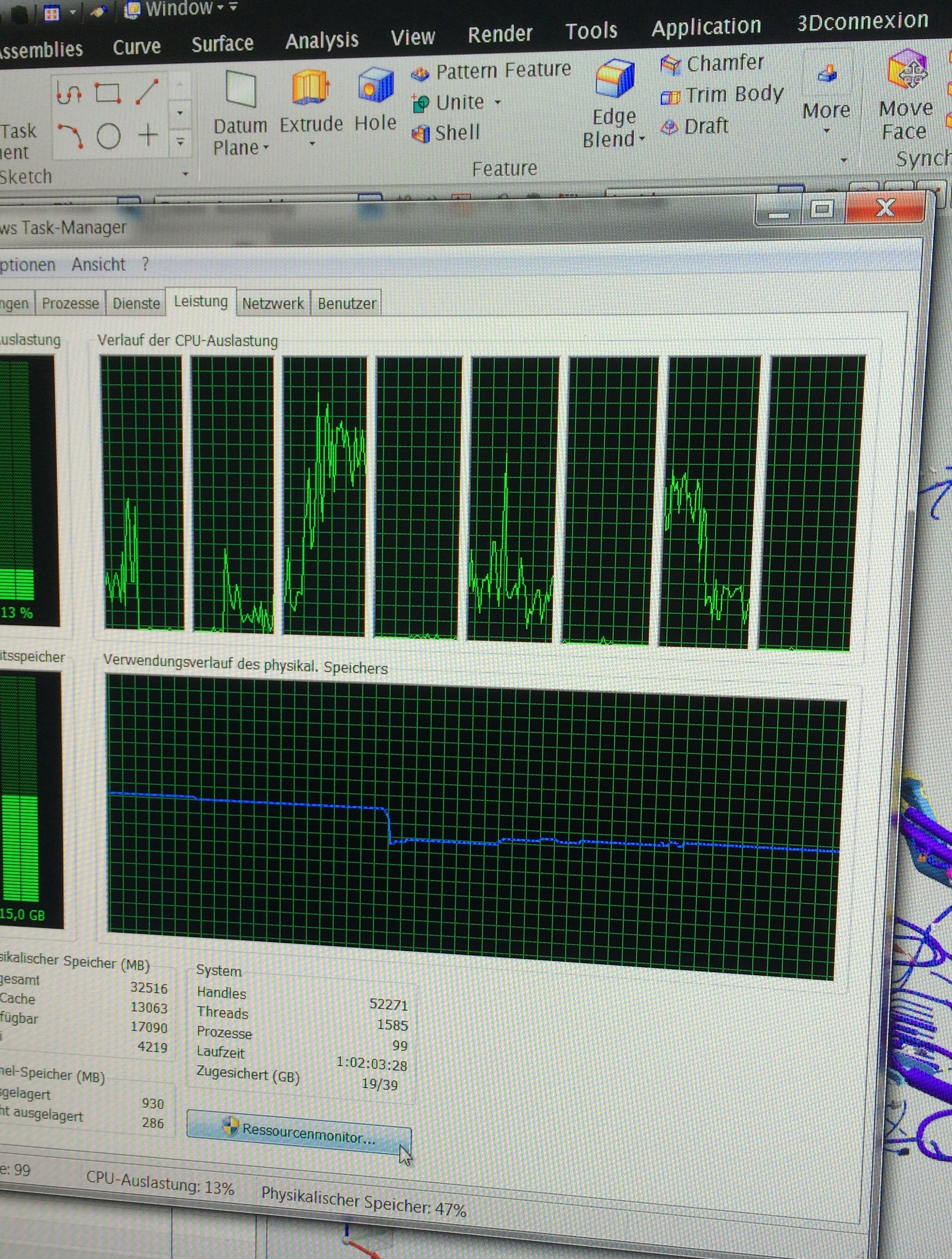

Сначало 3д потом чертежи по прототипу пять ступений разроботки и приблезительно по100 прототипу на испытание на ступень))
Сфоткал сколько памяти требуется только для проводки фото ниже((
