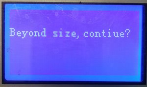

Поменял кронштейн для лазерной головы. Запускаю станок ошибка: - Beyond size. Continue?
20150817_214036.jpg (2169 просмотров) <a class='original' href='./download/file.php?id=56167&sid=9df9c9326ac786458f155ff12eeaedca&mode=view' target=_blank>Загрузить оригинал (86.45 КБ)</a>

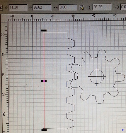

Как я понимаю размеры деталей превышают размеры рабочего стола.
Однако, детальки маленькие.
20150817_215810.jpg (2169 просмотров) <a class='original' href='./download/file.php?id=56168&sid=9df9c9326ac786458f155ff12eeaedca&mode=view' target=_blank>Загрузить оригинал (110.91 КБ)</a>
Сам файл
gear.zip
Сам файл.
(4.6 КБ) 310 скачиваний
Концевики проверил - работают.
Что то растерялся, в чем может быть дело?
Подскажите люди добрые!

Убрать заготовку и нажать ОК

там есть только ESC и Enter. Enter нажимал.

Вот тут человек пишет как решил подобную проблему.
Пишет, что для него "решение было простое. Надо изменить пару параметров в настройках контроллера. Work Space -> Machine Zero, Control Zero и Position Relative (в LaserCad v6.99). Но перед тем как что-то менять, надо отогнать лазер в центр стола и установить текущую позицию как рабочий ноль. Тогда лазер сможет двигаться в любом направлении без этой ошибки "Beyond size. Continue?". Далее выжигаем любой не симметричный рисунок и смотрим на него. Если он получился зеркальным, например, по X - то в соответствующих настройках меняем направление оси X на обратное"
Оригинал сообщения на английском (для просмотра содержимого нажмите на ссылку)
Hi. Finally I have get it to work! Quite simple solution. It is only a way of setting two parameters on your controller. Work Space -> Machine Zero, Control Zero and Position Relative (LaserCad v6.99). Before you change anything just go to the middle of your working area and set is as origin. This way laser can move in each direction, up down or left right. Engrave or cut something and see how it looks. For me it was mirror image, so I have to reverse settings for X axle. Good luck!
Может, поможет.

Спасибо за совет! Эту тему я уже читал не помогло. Решилось по другому. Вместо hardware выставил software zero на контроллере. Помогло.
