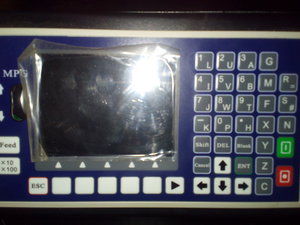

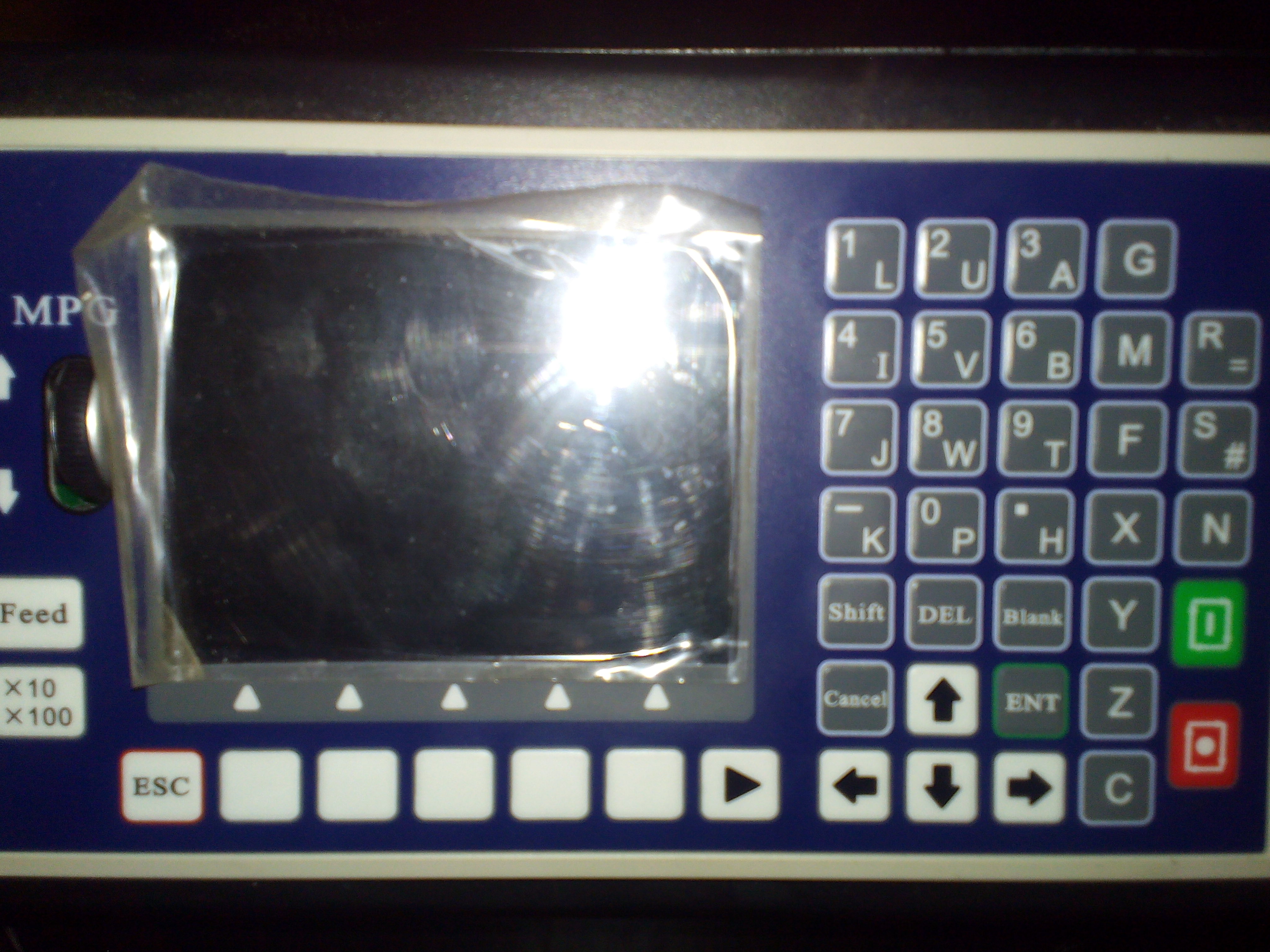

Имею станок с блоком управления TOPCNC TC55H По инструкции не фига не понять. Не могу понять как посчитать настройки Numerator и Denominator . Станок у меня CNC 707-1 Завода Твайт. Винты ШВП 2х заходные . двигателя 1.8 3 амперные .

Вот фото блока управления. А станок обыкновенный . http://ru.aliexpress.com/store/product/ ... fragment_= вот он
IMG_20150818_080513.jpg (4145 просмотров) <a class='original' href='./download/file.php?id=56153&mode=view' target=_blank>Загрузить оригинал (1.46 МБ)</a>

Re: Помогите с TOPCNC
В инструкции на странице 7, есть раздел "4.1.1" там описано как настроить устройство для работы с драйверами моторов, как я понимаю тебе нужно настроить это?
Zeron
Сообщения: 37
Зарегистрирован: 17 авг 2015, 13:07
Настоящее имя: Антон
Откуда: Уехал в Питер
Сообщение Zeron »
Да именно пунк 4.1 не могу понять что за что отвечает . находил там формулу но не пойму какой параметр что есть .
Как я понял, необходимо для каждой оси указать число импульсов, необходимых для движения стола, портала, или шпинделя на 1 мм, для этого берется информация о том сколько импульсов нужно послать в драйвер мотора, что-бы ось мотора провернулась на 1 оборот, и сколько нужно оборотов этой оси, что-бы сдвинуть стол/портал. Тебе известны эти параметры?
