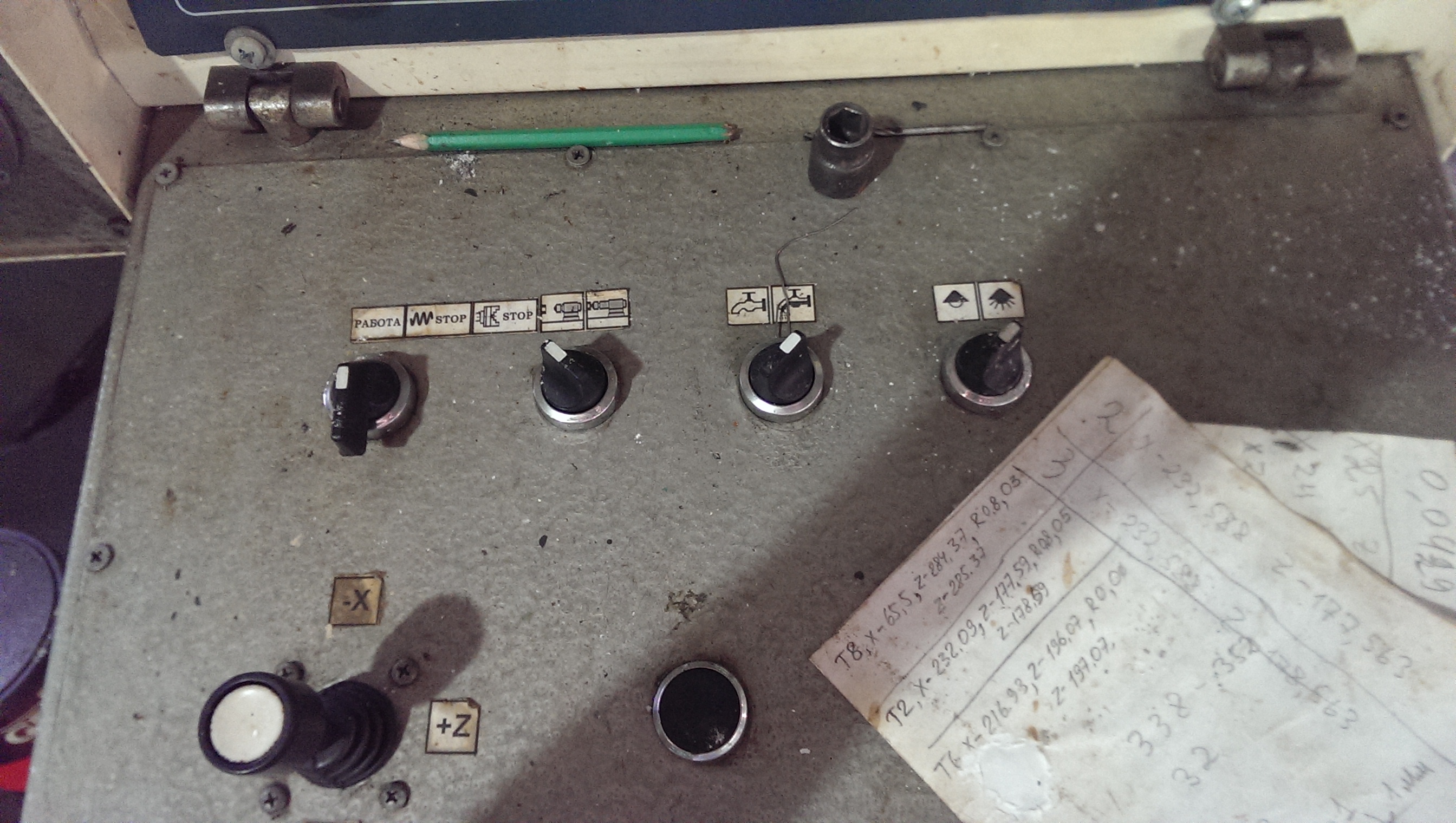

Обратились ко мне с такой бедой: есть у людей станок 16А20 со стойкой из сабжа и приводами "Размер 2М-5-21/11" (открыл шкаф и ностальгией по СССР потянуло - куча плат советских времён :hehehe: ). Так вот - работал станок и вдруг перестал - пишет ошибку "Нет готовности приводов подач".
1.jpg (31596 просмотров) <a class='original' href='./download/file.php?id=55789&mode=view' target=_blank>Загрузить оригинал (365.25 КБ)</a>

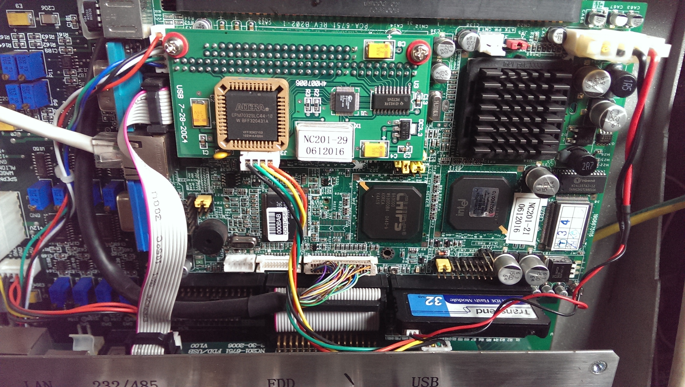

Я такие стойки вижу впервые вживую. Решил плясать от того какой сигнал сформировал данное сообщение. Почитал мануалов. Мрак конечно, но разобраться можно. Для начала решил сделать бэкап (осталась у меня привычка с прошивки старых телефонов - прежде чем делать что-то - сначала надо быть уверенным что можно будет назад откатиться:)). Вроде как можно загрузиться с флэшки, но флэшка должна быть меньше 2 Гб, иначе MS-DOS её не увидит. Нашёл только на 4 Гб. Поковырялся, сделал себе загрузочную флешку с видимым объёмом 1Гб и SERVODISK на неё же закинул. Тут спасибо камраду Alexanders за SRVDISK Re: БалтСистем NC210 #47, да и за бэкапы тоже - на них тренировался пока мануалы читал. Накидал себе инструкцию на будущее - может пригодится: С этой флешки пробовал на своём ноуте и на настольном ПК загрузиться - всё Ок, грузится MS-DOS, SERVODISK. Но сама ЧПУшка грузиться с флешки начисто отказалась. Пробовал все варианты: A, C, D, E, CD-ROM, LS/ZIP - всё впустую.
2.jpg (31596 просмотров) <a class='original' href='./download/file.php?id=55791&mode=view' target=_blank>Загрузить оригинал (533.22 КБ)</a>
Позже дома пришла мысль что надо будет флешку сделать не как USB-HDD, а как ZIP ("Boot as ZIP" в программе RMPrepUSB) - т.к. есть вариант LS/ZIP и нету варианта USB-HDD. Да не важно пока. В ходе прочтения форума вычитал интересную вещь - спасибо aftaev: Re: Балт Систем NC-201 NMI ошибка ожидания #30 - можно запустить Нортон-Коммандер из режима Debug. Только в NC-201 выход из Дебаг-режима не клавишей Q, а клавишей E (Exit). Запустил Нортон-Коммандер. Флэшку мою он увидел как диск D и я просто скопировал весь диск C на флэшку.
Backup_20150813.ZIP
(2.56 МБ) 1593 скачивания
Скачав бэкап скопировал его на свой ноут и там уже ковырялся. На ЧПУ-шке посмотрел какой файл PLC-логики используется - это L163K из каталога /MP1:

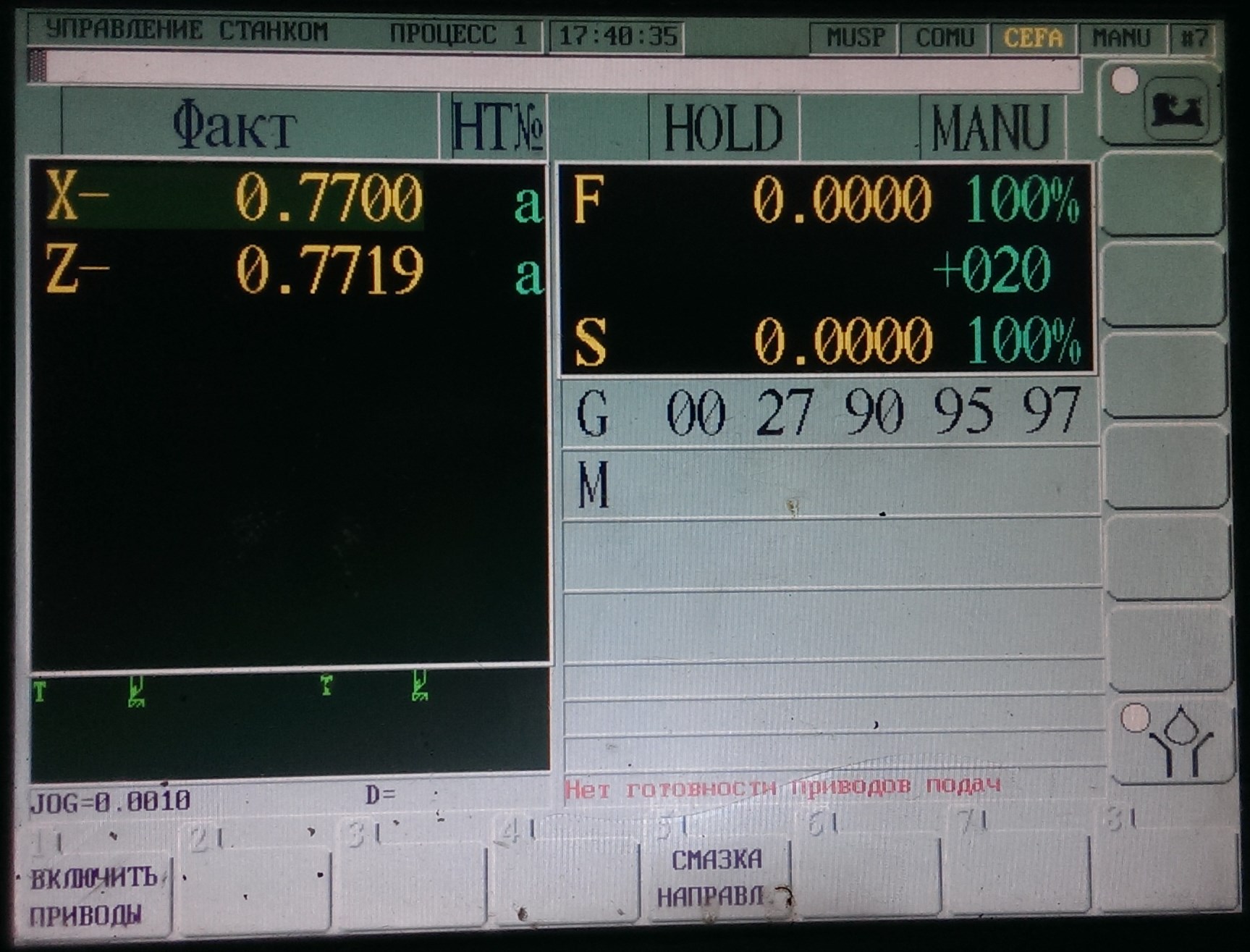

3.jpg (31596 просмотров) <a class='original' href='./download/file.php?id=55793&mode=view' target=_blank>Загрузить оригинал (381.82 КБ)</a>
Здесь меня ждал первый сюрприз. В мануале сказано что все пользовательские сообщения прописываются в файле с логическим именем FILMS5, которому обычно соответствует файл с названием RUMES5. Открыл этот файл, а там нет таких сообщений! Посмотрел повнимательней и нашел свой косяк - в файле FCRSYS прописана строка FILMS5,MESSAG/MP0. Вот от мой файл - MESSAG! Сообщение "Нет готовности приводов подач" записано второй строкой, значит, по мануалу, этому должен соответствовать сигнал U21K1 (либо W17K3 = 2).
В файле ПЛ-логики есть строка:
; Сообщение НЕТ ГОТОВНОСТИ ПРИВОДОВ ПОДАЧ
U21K1=T20U*/I0A29*U4A20*T46U+U21K1*/I0K1
где, I0A29 - это обратная связь с привода "Размер" о том что привода включены;
U4A20 - это выход с ЧПУшки на включение этого "Размера":
4.png (31596 просмотров) <a class='original' href='./download/file.php?id=55796&mode=view' target=_blank>Загрузить оригинал (1.41 МБ)</a>
5.png (31596 просмотров) <a class='original' href='./download/file.php?id=55797&mode=view' target=_blank>Загрузить оригинал (1.21 МБ)</a>
6.png (31596 просмотров) <a class='original' href='./download/file.php?id=55798&mode=view' target=_blank>Загрузить оригинал (1.2 МБ)</a>
При включении станка реле SPEPN включается, на выходе U4A20 появляется "1", а на вход I0A29 ничего не приходит. И с выдержкой времени T20U или T46U появляется авария с сообщением "Нет готовности приводов подач" и выход U4A20 также сбрасывается.
Пока буду курить схемы "Размера" может подскажет кто - сталкивались ли с приводами такими и подобной ошибкой? Может это какая распространённая болезнь размеров? Был бы рад любой информации.

Kopyloff писал(а):Пока буду курить схемы "Размера" может подскажет кто - сталкивались ли с приводами такими и подобной ошибкой? Может это какая распространённая болезнь размеров? Был бы рад любой информации.
С "Размерами" дело не имел, на других приводах есть индикация состояния привода. Посмотри на светодиоды(лампочки) на приводе оси Х и Z и сравни. На КЕМТОК и КЕМРОС есть светодиод типо Ready (RDY) показывающий готовность привода.
Или можно замкнуть на выходе привода сигнал "Привод Готов" и посмотреть Балтсистем увидит это. Если увидит, значит проблема не в Балтсистеме, а в самом приводе. Скорее всего сдох сам привод ;)

Светодиоды есть, но не заметил какой-либо индикации. Но проверю ещё раз, предварительно почитав документацию. Хоть знать буду с какой стороны шкафа смотреть-то :)
Замкнуть на выходе привода сигнал "Привод Готов" - хорошая идея, попробую.
Спасибо!
