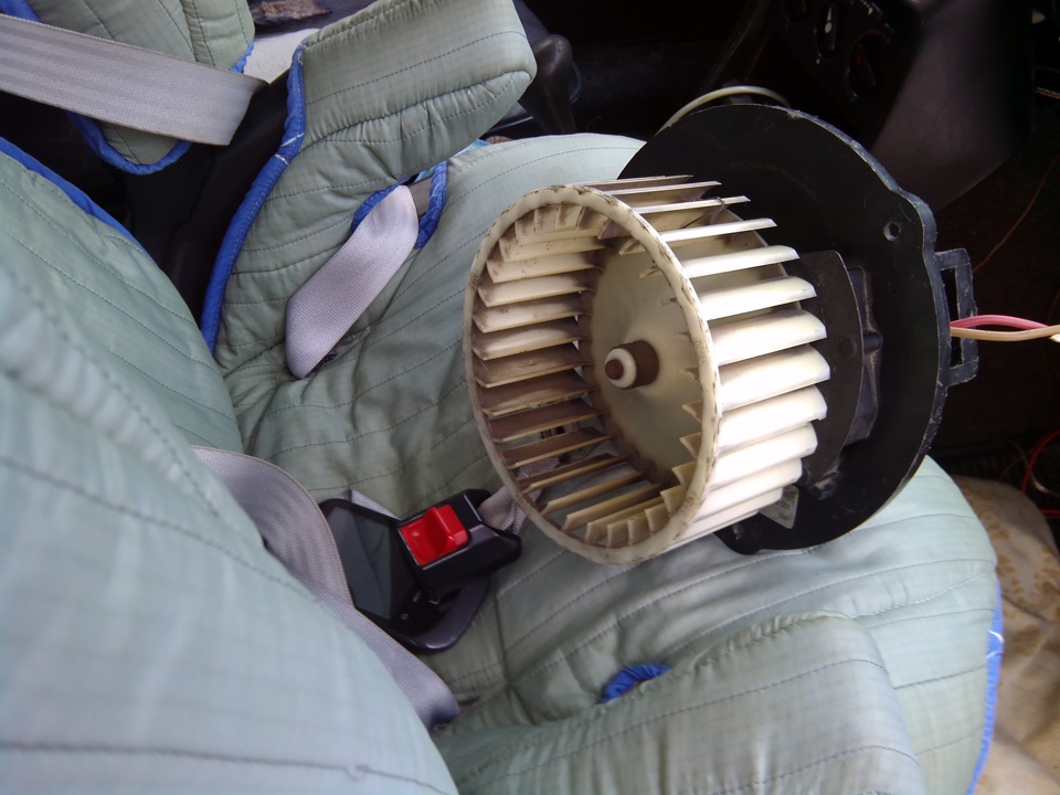

Кстати, я обнаружил, что в тачках печки с такой крыльчаткой, железных не нашел, но пластиковых у нас просто завались на разборках. Осталось найти побольше размером :lol:
f7c92c4s-960.jpg (4567 просмотров) <a class='original' href='./download/file.php?id=56164&mode=view' target=_blank>Загрузить оригинал (143.33 КБ)</a>
