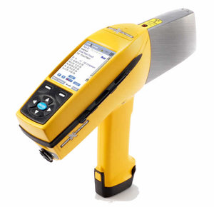

Приносишь железяку в контору, достают ручной прибор, прижимают ее к железке, щелк и на экране состав в % из 10-20 элементов. Потом прибор по этому составу в базе данных находит марку стали и выдает. Оператор жмакает кнопочку и на бАмажке распечатывают данные. Это ручной Рентгенофлуоресцентный анализатор.
Выглядит ПРИМЕРНО так:
01.jpg (15764 просмотра) <a class='original' href='./download/file.php?id=55760&sid=1cf1cbe2dfdc57f6a19e8163146e217f&mode=view' target=_blank>Загрузить оригинал (25.24 КБ)</a>
http://www.stroygeo.ru/catalog/item/omega/
Прибор «Омега» легок (менее 2 кг) и очень удобен для переноса. Оснащается анализатор аккумуляторными батареями, работающими до 8-ми часов без подзарядки. Спектрометр определяет концентрации химических элементов в диапазоне от Z=15 (фосфор) до Z=92 (уран). Одновременно определяются 25 элементов (предустановленный набор - Ti, V, Cr, Mn, Fe, Co, Ni, Cu, Zn, Hf, Ta, W, Re, Pt, Au, Pb, Bi, Zr, Nb, Mo, Pd, Ag, Cd, Sn, Sb). Перечень элементов может быть задан заказчиком. Пределы определения элементов зависят от матрицы (состава и структуры) вещества и его химического состава и обычно составляют сотые доли процента.
Стоит он со слов хозяина 35килобаксов.
И этот прибор твердость никак не измеряет, для этого есть твердомеры ;)

aftaev писал(а):диапазоне от Z=15 (фосфор) до Z=92 (уран)
То есть углерод он не берет? А как без этого определить марку стали?
А также алюминий, кремний, бор, магний... что там у нас еще легче фосфора?

Сергей Саныч писал(а):То есть углерод он не берет? А как без этого определить марку стали?
По сцылке ПРИМЕР прибора.
Заводик где закупали и нам измеряли, занимаются литьем сталей, и углерод они определяют. Что за прибор не говорят, даже название с него содрали :)
Есть приборы и у металоприемщиков, так они по проще.

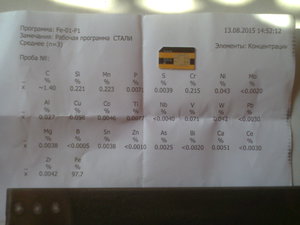

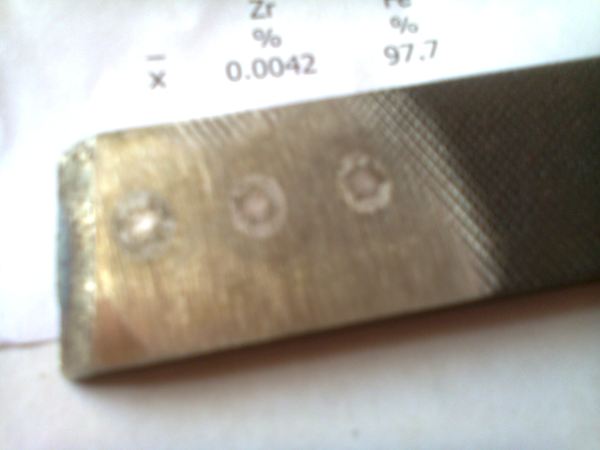

Результаты напильника.
сразу скажу, никаким пистолетом не тыкали, аппарат выглядит как здоровый ящик примерно метр на метр и высотой пол метра. Используется аргон в баллонах (как не знаю). на столик укладывается проба обточенной стороной вниз, сверху придавливается небольшим держателем, далее писк который режет ухо в течении 30 сек, в это же время что-то булькает. На компе указываются результаты. Сделали 3 попытки и выдало средний результат(скакал только углерод 2 сотки). При анализе очень желательно знать какой материал(чугун или сталь) т.к. методы разные (как сказали)но можно и не знать, комп сам выдаст ошибку если не по той программе проверяли. Аппарат может и цветнину проверить, но лаборант не умеет (молоденькая девушка) говорит нужно программу другую, так что цветнина отменяется, только чермет.
Результаты, фотик уехал отдыхать-фото с мобильника

damir4er писал(а):Результаты напильника.
Ну и какая это сталь? Название есть :)
