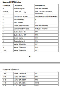

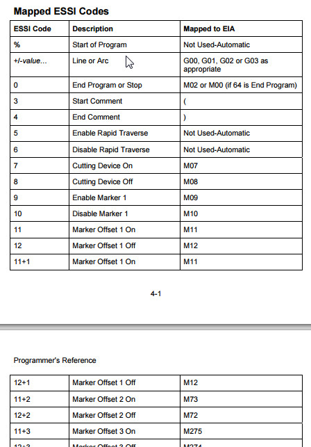

Данными кодами пользуюсь на машинах плазменной и кислородной резки: BACH, SUPRAREX, NUMOREX, MESSER.
Вот не могу найти недостающих номеров функций, буквально вчера получилось установить экспериментальным путём, что функция 40 в тексте программы (а именно 40-90) изменила ширину реза на 9мм, без возможности изменения вручную. В результате несколько тонн деталей ушли в брак. Нет ли у кого полного списка функций?
Re: ESSI и EIA Вспомогательные функции
Выцепил с поиска вот такой вот мануал - https://www.hypertherm.com/Xnet/library ... ?file=6798.
IM_806420r1.pdf
(2.75 МБ) 1605 скачиваний
Начиная с 47-ой страницц идёт таблица соответствия кодов ESSI и EIA.
2015-08-20_180803.jpg (3815 просмотров) <a class='original' href='./download/file.php?id=56344&sid=42bd8a3fd8eb7576aaa46c86211f2d8c&mode=view' target=_blank>Загрузить оригинал (90.83 КБ)</a>
Может чем-то вам и поможет

спасибо, есть какие то новые команды, которых я не знал...
