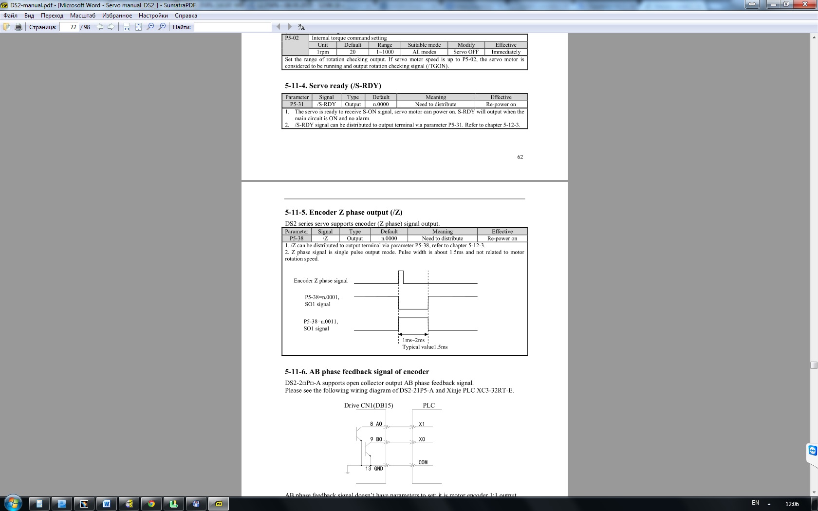

В общем, ситуация, столкнулся с сервами давно, но никогда не было проблем с нолями. Сейчас тоже нет, но заметил на промышленном станке "выход в ноль " по сигналу энкодера. Хочу такeю же вещь замутить, на поворотных осях - самое оно.На линейных тоже Вопрос: в одном мануале читаю, что на серве выход сигналит(SO1), во втором(так называемый краткий), просто параметры исправить. Я их исправил, специально кол-во "догонялок" поставил больше, чтоб отследить. Как же все таки работает С-маркер? Как понять,что он работает? мануалы прилагаю
И вопрос вот в чем(их три): нужно на выходе сигнал ловить и прописывать в KFlop? Заводить сигнал концевика в серву? И самое маловероятное - само понимает(но опять же, серва должна сама понимать когда и что произошло, но она не программируема)

Сигнал С из сервопривода появляется один раз на оборот мотора/энкодера. А уже ЧПУ обрабатывает его появление.
Как его обработать пишете вы.

Спасибо. Значит я его должен принять на ЧПУ и обработать. Я правильно понял?

Да.
