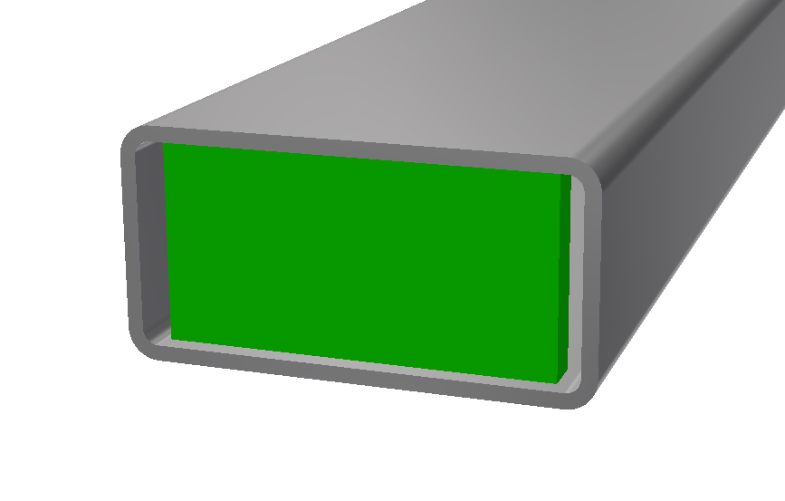

donvictorio
внутрь трубы можно прикрутить 2 уголка, к длинным сторонам. и уже к этим уголкам прикрутить боковину.
либо второй вариант - отфрезеровать прямоугольную болванку 20-25мм толщиной по внутренним размерам трубы, в торцах насверлить отверстий с резьбой и ввинтить её внутрь трубы. при этом имеет значение толкьо плоскость это болванки, которая прилегает к боковине потрала, так как можно сделать небольшой зазор между прилегающей плоскостью и торцом трубы.

Добавлено: 21 авг 2015, 23:09
donvictorio
ещё так можно.
плюсы - можно отрегулировать трубу по положению, после чего зафиксировать прихватками сваркой для пущей надёжности.

donvictorio
у меня не получается приварить к трубе что-то без того, чтобы трубу не повело.
пробовал вваривать внутрь трубы пластину 10мм, к длинным стенкам. трубу выгнуло дугой где-то на сантиметр при длине в метр. я не могу объяснить физику процесса, хотя старался варить максимально симметрично, прихватками и тд. короче сварка в станках катит только на раму стола.
