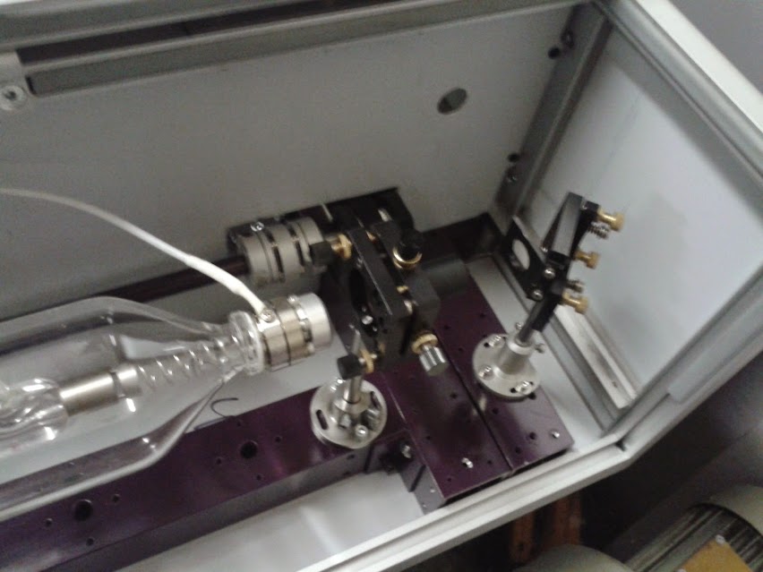

niksooon
Судя по разговору вот за сей девайс речь зашла.....
бе.jpg (5570 просмотров) <a class='original' href='./download/file.php?id=55244&mode=view' target=_blank>Загрузить оригинал (113.08 КБ)</a>
ве2.jpg (5570 просмотров) <a class='original' href='./download/file.php?id=55243&mode=view' target=_blank>Загрузить оригинал (64.69 КБ)</a>
.....Я набаловался,могу уступить желаюшим......

mumzes
у тебя провод на тубу просто накинут и термоусадкой зажат ?

kalinvick писал(а):Коллиматор, или телескоп.
Если искать на ебеях и прочих буржуйских сайтах, то стоит это делать для названия "beam expander" - увеличитель луча. Смысл в том, что чем больше диаметр пучка излучения, тем меньше у него расходимость
