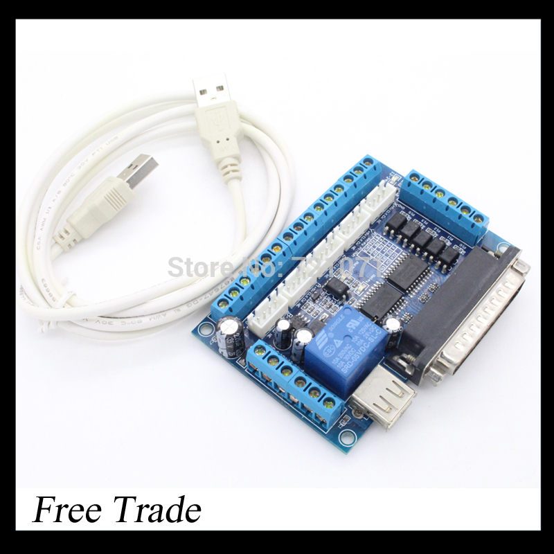

Всем добрый день.
Извиняюсь за столь не конкретный заголовок, но я не знаю в чем заключаются проблема.
В прошлом году был куплен станок по резке пенопласта. Сделан частником.
Начинка станка в виде одной большой платы и 2-х маленьких (видимо управление двигателями по 2-м осям) находилась внутри системного блока.
Недавно сгорела мать. Все внутренности были пересажены в другой системный блок. Систему восстановили.
Питание на платах горит. Так же слышен щелчок реле, при каких либо действиях с LPT портом. Я так понимаю это значит что связь с компьютером есть.
Но при попытке двигать струну - никаких движений не происходит. В программе показывает что струна двигается - по факту нет.
В чем может быть проблема если жесткий диск тот же что и был. Софт не переустанавливался. Все как было.
Может быть как то нужно настроить lpt порт, т.к. мать другая?
Программа стоит Kcam.
Подскажите куда копать, и не злитесь если вопрос тупой.

Нужно проверить - включен ли в БИОСе LPT, и нужно проверить, совпадает ли он с заданным в программе.

Вы хотяб в настройки входили?Spo писал(а):В Kcam выбора порта я не нашел
Вот "менюшка" настройки ЛПТ:
Вверху выбираете адрес ЛПТ, ниже - пины "что и куда".
Тоесть, в начале делаете как тут:
Потом во вторую закладку настраиваете.

В этом меню я был, это мне не помогало. настройки такие же, за исключением того, что у меня еще стоит x,y enable 14pin
По совету michael-yurov (большое спасибо) все таки слазил в биос и поставил порту lpt режим не ecm (точно не помню) а normal.
Ось по горизонтали (х по моему) начала ходить, y стоит на месте.
На плате которая за него отвечает( на вид TB6560 3A нашел по картинке на али) постоянно горит run диод.
На той которая на X мигает при движении.
Еще раз извиняюсь за нубские вопросы, но кто если не вы =)

Нужно бы найти документацию на такую плату, как у вас, и проверить совпадение номеров пинов в окне настроек и у платы.
Понимаю, что ничего не переустанавливалось, и настройки должны были остаться прежними, но все же стоит проверить.

http://www.e-voron.dp.ua/files/pdf/Cnc/ ... RV2_ru.pdf вот вроде. именно такая.
Я думал, что мы когда переносили в другой компьютер - провод какой обломали. но вроде все на месте.
какие бывают ситуации, когда одновременно горят питание и RUN?
Плата вроде довольно популярная, может в курсе кто то )

А что у вас за ЧПУ?
MACH или ещё какое?
Если "всё то же самое" только корпус поменялся то зачем надо было подсовывать тем или иным способом драйвера?
И всёж может вы таки подсовывая драйвера отщимили кому хвост?
Слазайте в диспетчер устройств и посмотрите какие настройки LPT там, особенно базовый адрес,
т.е. начальный адрес занятого LPT диапазона.(Опция Pin adress на скрине megagada)
Сравните этот адрес с БИОС и программой.
Но скорее всего настройки поменялись и это вам уже не поможет.

Может помочь пересадить эту плату на другие пины? сейчас она на 3-4, если поперебирать свободные? Если нет смысла - то даже пробовать не буду.
проводки уж больно хлипкие поставили на него.

Плата с LPT портом выглядит так:
http://i01.i.aliimg.com/wsphoto/v0/3225 ... -Motor.jpg
