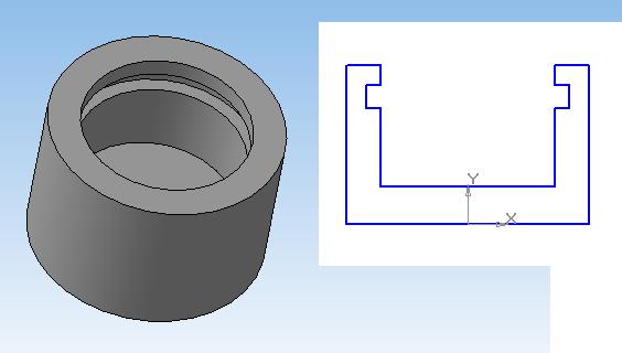

Есть трехосевой портальный станок и есть вот такие фрезы
http://ru.aliexpress.com/item/4pcs-set- ... 70891.html
Необходимо сделать паз на внутренней поверхности цилиндра (чертеж во вложении)
Собственно вопрос, в artcam`е можно УП сделать для этого? Или же в какой-нибудь другой программе?
Вот такой паз надо сделать (2617 просмотров) <a class='original' href='./download/file.php?id=54347&mode=view' target=_blank>Загрузить оригинал (16.06 КБ)</a>

Нужно фрезернуть окружность с заходом из центра.
Re: Т паз в цилиндре
Да, это проще вручную написать - G01 + G02 и все...

Спасибо, про G2 и другие команды не знал до этого, все в арткаме делал))
А на деле то все просто))
T1M6
G0Z5
G0X0Y0S15000M3
G1Z-6.500F360.0
G1X-15Y0F600.0
G2X15Y0 R15
X-15Y0 R15
G1X0Y0
G0Z5
M30
