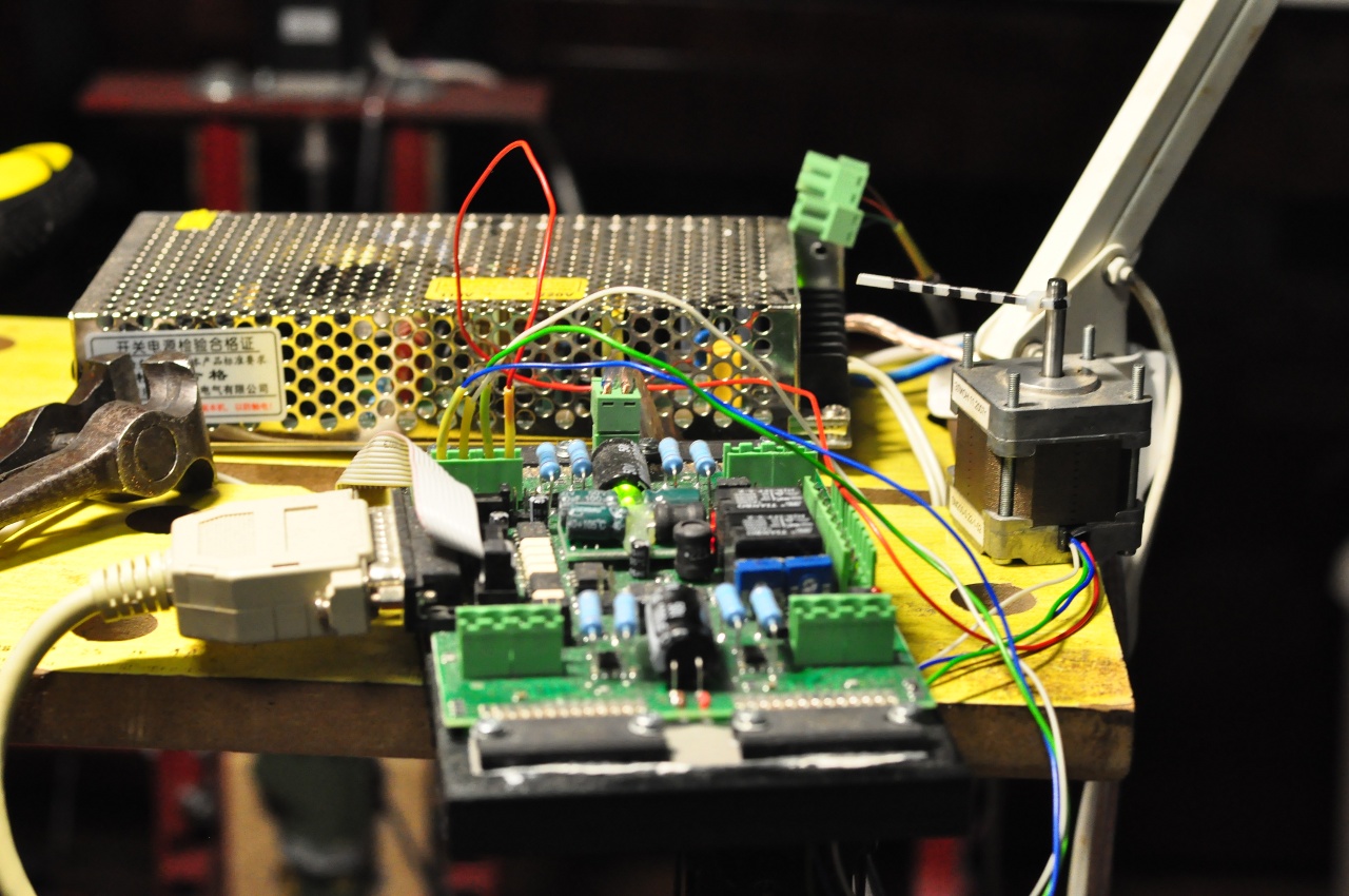

Покапавшись в документации на контроллер нашел, что если просто поменять местами обмотки, то направление движения шагового двигателя поменяется, как будто мы изменили сигнал Dir.
Но мне как всегда захотелось проверить это утверждение :). Т.к. снимать со станка двигатели мне было лень, то я взял один из двигателей заказанных в МНТЦ.
Т.к. снимать штекер с двигателя установленного на станке мне было лень и другого штекера не было пришлось придумать "штекер" из термоусадочной трубки. Зачищаем провод, надеваем на него термоусадку так, чтобы оголенный провод был впритык к концу трубки. Фиксируем трубку на проводе зажигалкой и не много поджимаем конец трубки, чтобы он плотнее вставал на разъем.
0112 подключение шагового двигателя.jpg (20146 просмотров) <a class='original' href='./download/file.php?id=689&mode=view' target=_blank>Загрузить оригинал (196.43 КБ)</a>
0111 штекер из термоусадки.jpg (20146 просмотров) <a class='original' href='./download/file.php?id=688&mode=view' target=_blank>Загрузить оригинал (188.21 КБ)</a>
0113 схема подключения шагового двигателя.jpg (20146 просмотров) <a class='original' href='./download/file.php?id=690&mode=view' target=_blank>Загрузить оригинал (334.42 КБ)</a>
Как обычно, возникла проблема: у двигателей от PureLogic провода раскрашены в красный, оранжевый, зеленый и синий цвета а у двигателей от МНТЦ в красный, белый, зеленый и синий. Я представил себя немного дальтоником и приравнял оранжевый к белому. Но не тут-то было, двигатель отказался работать как надо. Пришлось с помощью тестера проверять какие провода принадлежат к одной обмотке. МНТЦ-шники брали двигатель от Элион, у меня оказался SM200-0.22-1-0.2.
Вот видео теста двигателя http://www.youtube.com/watch?v=Q8vrQMaYXYQ . Тест проводил из stepconf от EMC.
В общем, все подтвердилось, если поменять местами обводки двигатель начинает вращаться в обратную сторону. Т.е. если я соединю обмотки двух шаговых двигателей крест на крест, то они будут вращаться в разные стороны.
По обмоткам получился расклад такой: [Синий, Белый] , [Зеленый, Красный].
