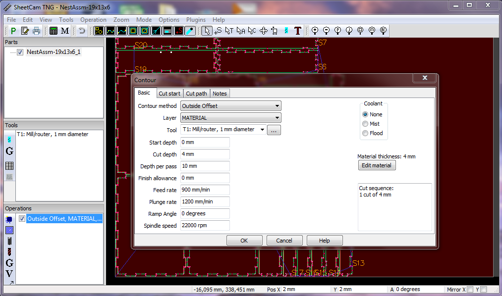

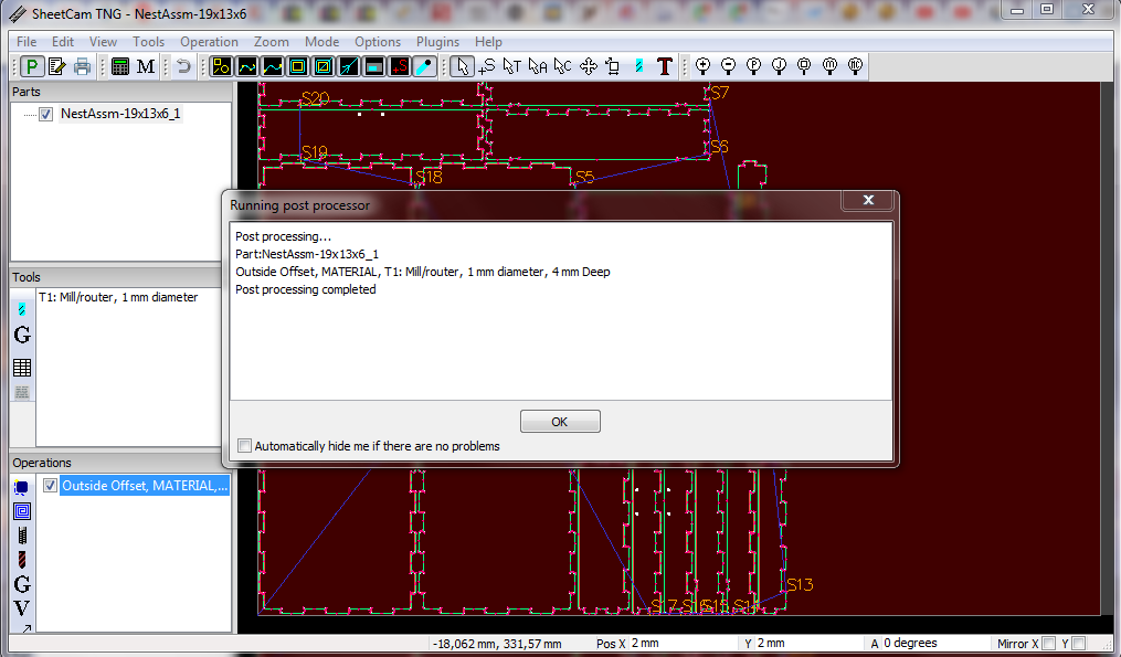

Странная хрень. Вообще перестало генерить УП после того как я поменял единицы измерения, конкретно сменил подачу с mm/min на mm/sec. Вернуть назад не помогает.
Вот скрины, что делаю.
111.png (4174 просмотра) <a class='original' href='./download/file.php?id=55348&mode=view' target=_blank>Загрузить оригинал (165.33 КБ)</a>
222.png (4174 просмотра) <a class='original' href='./download/file.php?id=55349&mode=view' target=_blank>Загрузить оригинал (155.08 КБ)</a>
Результат все тот же:
N0010 (Filename: NestAssm-19x13x6.tap)
N0020 (Post processor: Mach3.scpost)
N0030 (Date:06/08/2015 Time:01:04:11)
N0040 G21 (Units: Metric)
N0050 G40 G90 G91.1
N0060 F1
N0070 (Part: NestAssm-19x13x6_1)
N0080 M05 M30

Глубина за проход - 10мм, финальная глубина - 4мм - может поэтому и не генерит?
Сообщения: 9116
Re: Софт для захода в углы.
rage, заархивируй job-файл и выложи. Попробую у себя.
megagad писал(а):Глубина за проход - 10мм, финальная глубина - 4мм - может поэтому и не генерит?
Это нормально. Указывается максимально возможная глубина за проход.

Сергей Саныч писал(а):Это нормально. Указывается максимально возможная глубина за проход.
Обычно это указывают в опциях инструмента. Здесь-же опции самой УП. Говоря проще - по этой настройке первый проход должен идти по "минус десять" сразу(если ноль выбран по верху заготовки).
Ну, или может я просто привык работать с нормальными САМ программами :)
Сообщения: 9116
megagad писал(а):Обычно это указывают в опциях инструмента. Здесь-же опции самой УП.
Она и заносится из параметров инструмента. Но при желании ее можно изменить для конкретной операции.
megagad писал(а):Говоря проще - по этой настройке первый проход должен идти по "минус десять" сразу(если ноль выбран по верху заготовки).
Он и будет идти по минус десять. Если глубина обработки больше, чем максимальная глубина прохода. Скажем, если задать финальную глубину 14 мм, то будет сделано два прохода - первый по 10, а второй по 4 мм.

Сергей Саныч писал(а):rage, заархивируй job-файл и выложи. Попробую у себя.
NestAssm-19x13x6.rar
(7.98 КБ) 393 скачивания
Сообщения: 9116
У меня все сгенерил.
NestAssm-19x13x6tap.rar
(10.2 КБ) 363 скачивания
Попробуй с каким-нибудь другим постпроцессором.
А вообще, "ходят слухи", что новые версии SheetCAM плохо лечатся.
я пользуюсь SheetCAM TNG 4.0.16
Сообщения: 34042
Версия 6.0.11 все сгенерила, у меня лицензия

Сергей Саныч писал(а):У меня все сгенерил.
Ходят слухи, что интернет давать на этот комп нельзя, ключ при первой же возможности проверяется.
rage
Сообщения: 1014
Репутация: 621
Откуда: МО
Сообщение rage »
FLUKE писал(а):Ходят слухи, что интернет давать на этот комп нельзя, ключ при первой же возможности проверяется.
похоже на то, в моделке на компе без и-нета тоже все работает.
