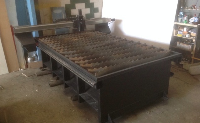

Всем привет!
Собрал значит вот такую штукенцию Упёрся в проблему в движением по оси X
Привод по Х - с обеих сторон портала установлены зубчатые рейки
соответственно две шестерёнкой (m1.5, Z15) прямо посажены на два движка EMJ-04APB (400Вт каждый)
Управляются серводрайверами EDC-04
из расчётов, крутящего момента вполне достаточно чтобы таскать портал, что в общем то они и делают.
Однако вылезла проблема - при линейном перемещении сильно плавает скорость, что видно на видео:
https://www.youtube.com/watch?v=xjTUzHfMFDE
При продолжительном движении, колебания скорости постепенно исчезают
при разных настройках это было заметно по разному, иногда за пару колебаний выравнивается иногда больше
но совсем убрать так и не удалось
Снижается эта беда с уменьшением коэффициентов контуров скорости и положения... однако сильно уменьшать не получается, ибо привод просто перестаёт реагировать...
По рекомендации поставщика, повысить интегральный коэффициент скорости, тоже ни к чему не привело, ибо в какой-то момент просто начинаются автоколебания рядом с заданным положением
Думал уже, может движки друг-другу мешают (чего до этого на подобной конструкции не наблюдал, правда с другими сервами)
пробовал запустить на одном, за тем на другом... такая-же фигня.
Может кто сталкивался с подобной проблемой? Какими фильтрами это можно устранить?

ПИД в сервах или контроллере?
Какой контроллер?

ПИД в сервах. Контроллер просто сигналы выдаёт, с энкодером не связанukr-sasha писал(а):ПИД в сервах или контроллере?
Какой контроллер?
контроллер вот этот
уже таким пользовались, вполне понравилось

По кино сложно понять что происходит. Тут хорошо помогают графики задание-позиция, но как я понимаю, в данном случае их не получить...buyvoll писал(а):Ну а по основному вопросу есть у кого доводы?
Нет-ли тут каких проблем с механикой? Если рассоединить рейку и моторы легко-ли ездит портал? А моторы в холостую так-же неравномерно вращаются?

Ну, судя по видео, я бы интегральный как раз уполовинил для начала, а пропорциональный и дифференциальный(если есть такой) - увеличил. Пока разговор только о скорости, регулятор позиции сбросил бы в дефолтные настройки.По рекомендации поставщика, повысить интегральный коэффициент скорости
Максимальное рассогласование бы тоже снизил в несколько раз. Чтобы на ошибку привода ориентироваться при настройке регуляторов.

Что есть "максимальное рассогласование" в данном случае?Darxton писал(а): Максимальное рассогласование бы тоже снизил в несколько раз. Чтобы на ошибку привода ориентироваться при настройке регуляторов.

Максимально допустимое рассогласование, после которого привод в ошибку падает. На всех драйверах быть должно. Просто по видео либо ЧПУ так волнами движение задает, либо регуляторы очень сильно отстают, а это скорее все-таки П и Д составляющие регулятора слишком малы. Все, естественно, imho.buyvoll писал(а):Что есть "максимальное рассогласование" в данном случае?

это уже учли, там настройка несколько более замороченная оказалась и доп функций дофига...
сейчас с поставщиком разбираемся
