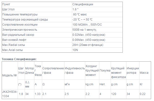

Всем Привет! Я начал собирать ЧПУ станок, вот недавно приобрел электронику БП 24 в 120 ватт. двигатель nema 17. драйвер TB6560 3A и синий контроллер 5 осевой с usb питанием.
Проблема в том что уже сгорели 2 драйвера! :cry:
Вот полная характеристика драйвера и шд:
JKM NEMA17 Гибридный шаговый двигатель 2 Фаза 1,8 ° для ЧПУ фрезерный станок (2144 просмотра) <a class='original' href='./download/file.php?id=52682&mode=view' target=_blank>Загрузить оригинал (49.06 КБ)</a>

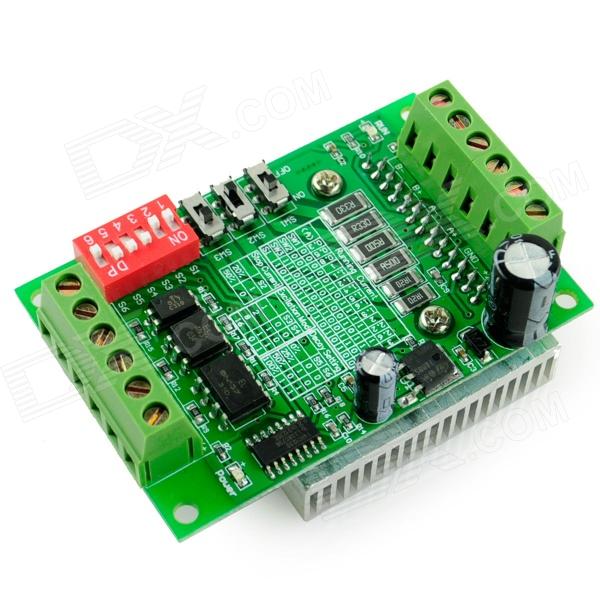

и драйвер TB6560 3A (2144 просмотра) <a class='original' href='./download/file.php?id=52683&mode=view' target=_blank>Загрузить оригинал (55.87 КБ)</a>
и драйвер TB6560 3A
по характеристикам драйвер + ШД должно работать без проблем, как бы предназначена друг для друга. Но почему-то драйвер сгорел и дым пошла? :wik:
Помогите пожалуйста новичку выявить причину, как решить проблему? Думал купить еще драйвера, но что если они тоже сгорят?

А вы случаем не крутили в ручную мотор? Эти драйвера от такого сразу дым пускают.

tooshka писал(а):А вы случаем не крутили в ручную мотор? Эти драйвера от такого сразу дым пускают.
Ну не сразу, а после подачи питания, после того, как покрутили вручную.
Кстати, еще сгорают, если мотор подключить или отключить "на горячую".
Или просто плохой контакт в цепи обмоток.

а ошибок при подключении обмоток не было?
Знаешь как определять где какие обмотки у мотора? (те 4 провода от мотора)

selenur писал(а):а ошибок при подключении обмоток не было?
вроде бы да, подключил как показано на сайте у продовца
Re: Помогите драйвер TB6560A!
нет, так делать не стоит, нужно любым мультиметром проверить наличие сопротивления между проводами, там где будет небольшое сопротивление, это и есть одна из обмоток, я когда в китае покупал 5 моторов, у меня у одного из моторов расцветка не соответствовала документации.

selenur писал(а):нет, так делать не стоит, нужно любым мультиметром проверить наличие сопротивления между проводами, там где будет небольшое сопротивление, это и есть одна из обмоток, я когда в китае покупал 5 моторов, у меня у одного из моторов расцветка не соответствовала документации.
Можете поконкретнее объяснить на примере?
На мультиметре ставишь прозвонку, или определение сопротивления.
От мотора идет 4 провода, берешь любой из 4-х проводов и к нему щуп от мультиметра, а вторым щупом по очереди, касаешся остальных 3-х проводов. Там где сопротивление не бесконечное и есть второй конец от обмотки.
теперь эти 2 провода считаем за A+ и А-, какой из них плюс или минус не принципиально. остальные 2 провода будут как В+ и В-.
Теперь их подключаешь к драйверу, и пробуешь с контроллера на драйвер посылать импульсы, что-бы мотор вращался, если вращается нестабильно, то нужно местами поменять провод В+ и В-. т.к. + и - у обмоток не самое главное, главное не путать обмотки между собой. Т.к. если вывод обмотки включить в драйвер в А+ или А- и второй вывод этой-же обмотки, в В+ или В- то драйвер сгорит непременно.
