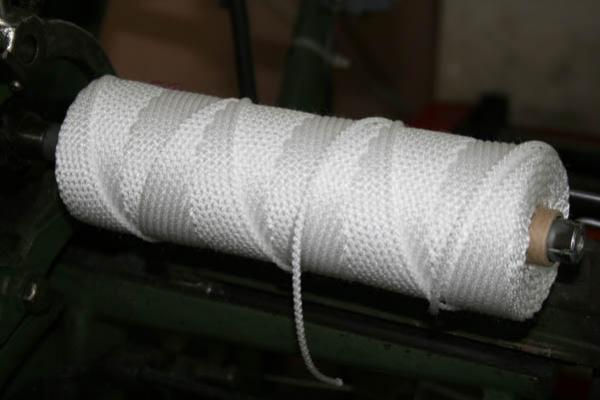

Честно говоря, не представляю, с какой частотой должен вращаться барабан с кабелем, чтобы требовалось подавать кабель перпендикулярно с такой скоростью :thinking:

Re: помогите подобрать комплектацию на мое произведение
alexg-nn писал(а):Честно говоря, не представляю, с какой частотой должен вращаться барабан с кабелем, чтобы требовалось подавать кабель перпендикулярно с такой скоростью :thinking:
бобина.jpg (4321 просмотр) <a class='original' href='./download/file.php?id=52320&sid=02cbcfd1f4253d9785a03ad25214d159&mode=view' target=_blank>Загрузить оригинал (23.96 КБ)</a>
Тут, если присмотреться, всего около трех витков на всю длину бобины.
http://lib.znate.ru/docs/index-90889.html?page=2
