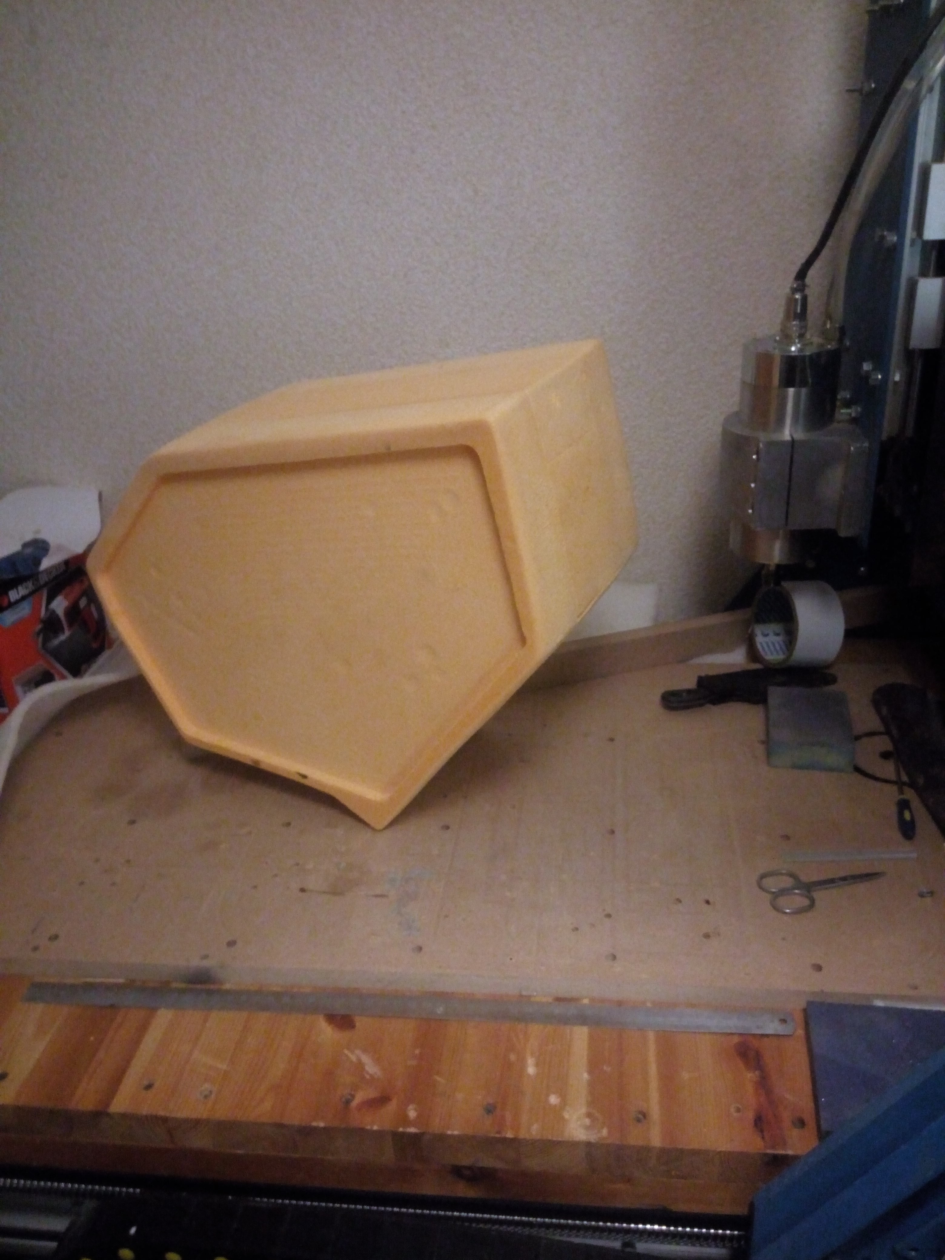

Пенопластовая болвань короба для велосипеда - вроде пока самое большое, что изготавливалось на станке:
2014-09-22 20-32-06.JPG (5439 просмотров) <a class='original' href='./download/file.php?id=51110&mode=view' target=_blank>Загрузить оригинал (1.42 МБ)</a>
