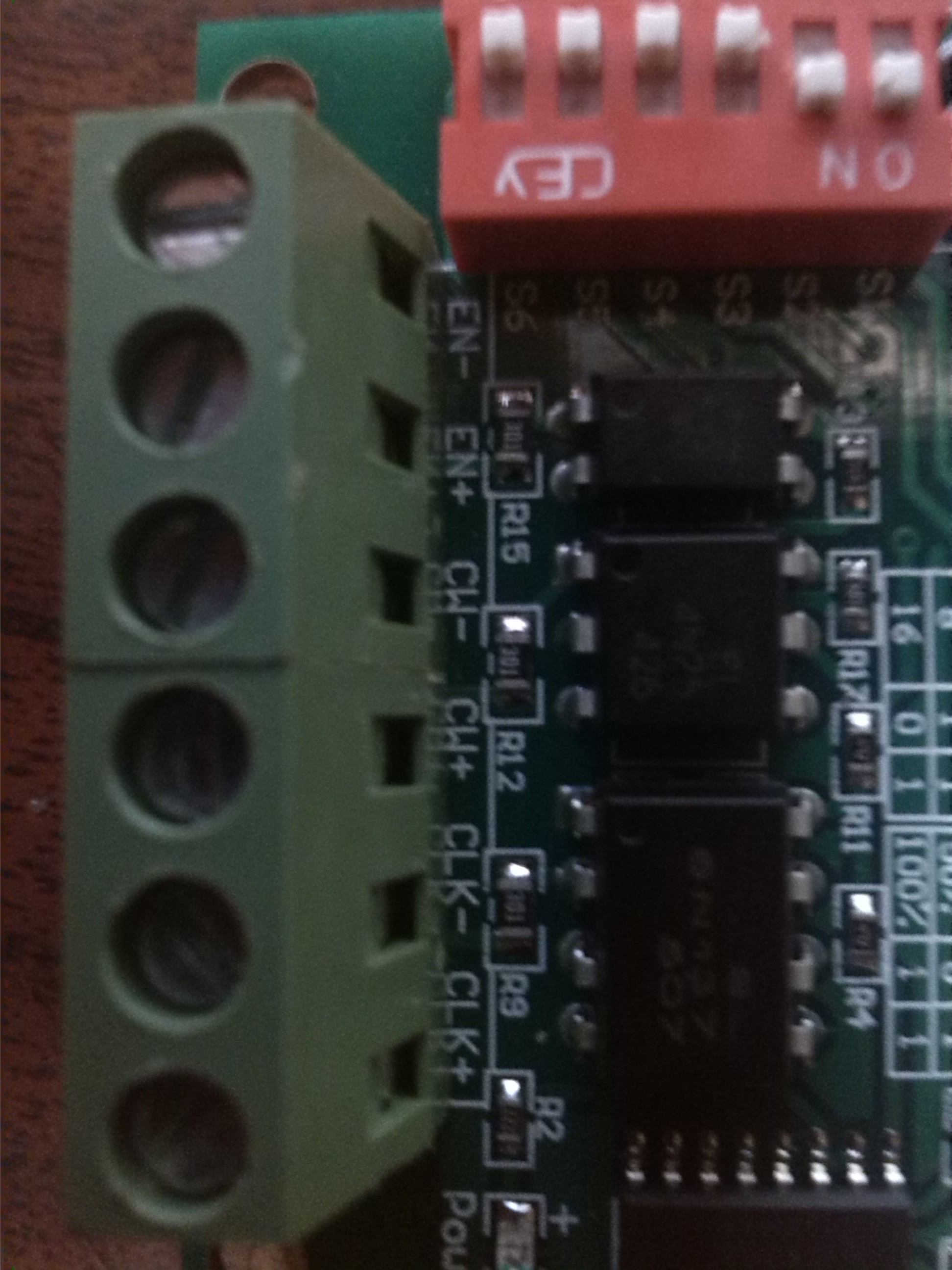

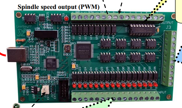

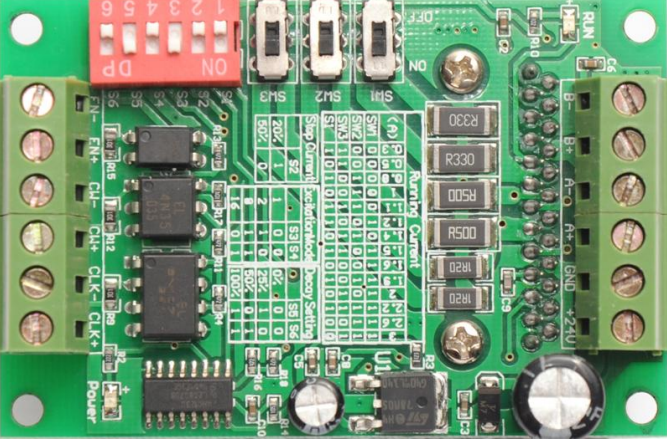

Здравствуйте. подскажите как правильно соеденить контроллер leafboy77
с драйверами TB6560 V2.
Снимок.PNG (2051 просмотр) <a class='original' href='./download/file.php?id=50740&mode=view' target=_blank>Загрузить оригинал (854.83 КБ)</a>
Снимок.PNG 2.PNG (2051 просмотр) <a class='original' href='./download/file.php?id=50741&mode=view' target=_blank>Загрузить оригинал (468.26 КБ)</a>

gekk1 писал(а): подскажите как правильно соеденить контроллер leafboy77 с драйверами TB6560 V2
проводами.
P.S. А распиновку разъемов нам искать?

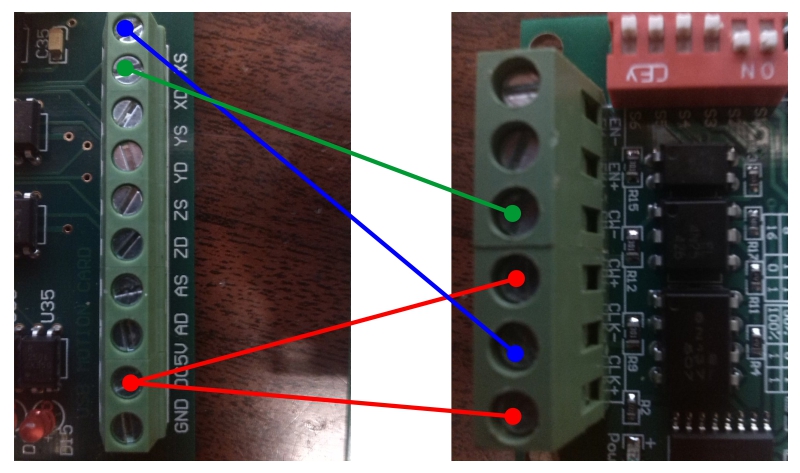

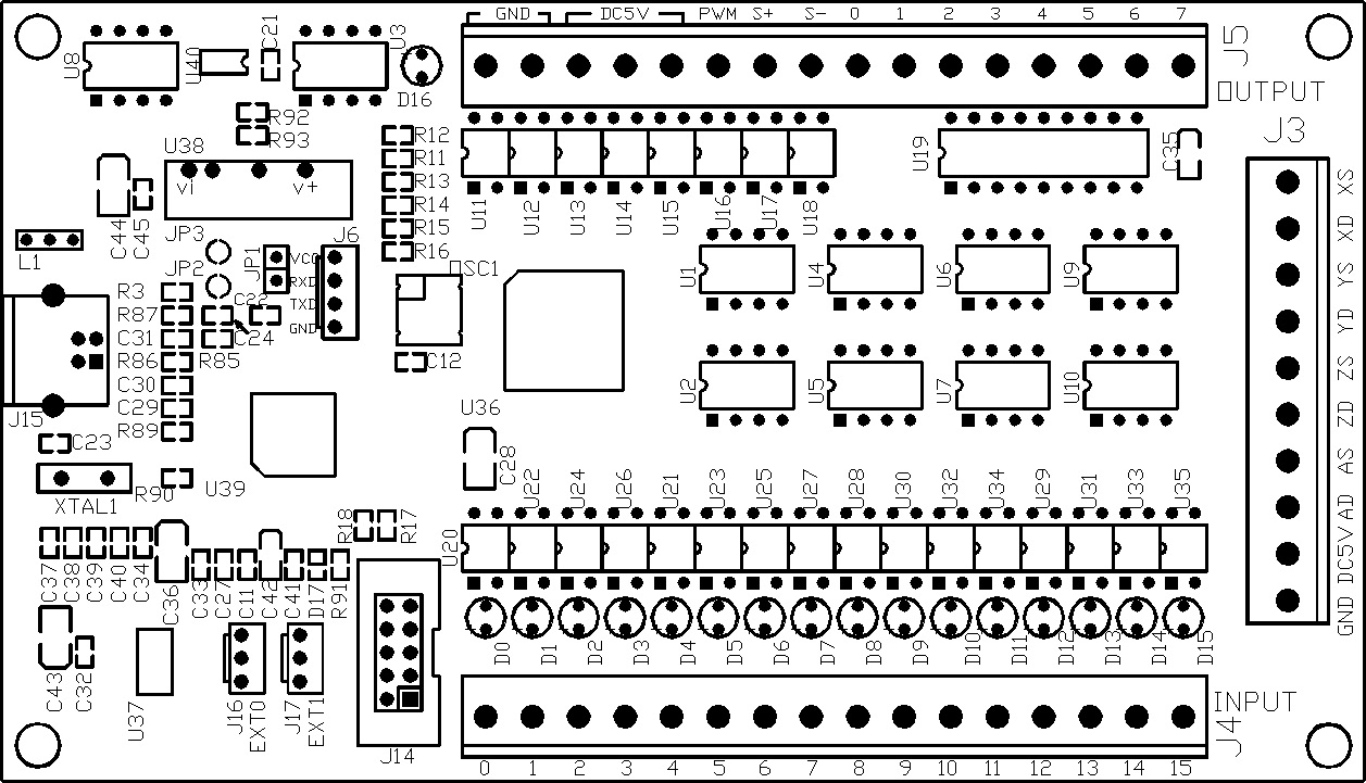

XD = CW- (X)
XS = CLK- (X)
DC5V = CW+
DC5V = CLK+
Может так?
Сам пытаюсь разобраться....
http://leafboy77.com/index.php/en/home/ ... ard-akz250

77.jpg (2011 просмотров) <a class='original' href='./download/file.php?id=50765&mode=view' target=_blank>Загрузить оригинал (322.86 КБ)</a>

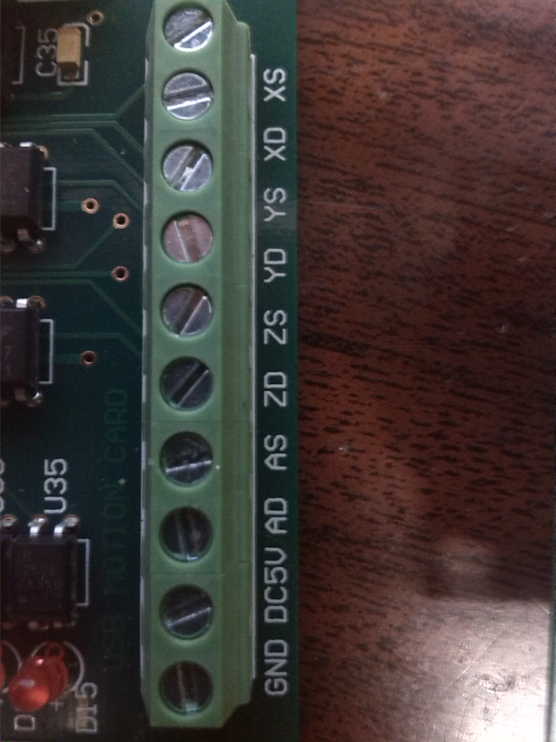

Вот прилагаю.
IMG_20150522_070540.jpg (1993 просмотра) <a class='original' href='./download/file.php?id=50772&mode=view' target=_blank>Загрузить оригинал (622.69 КБ)</a>
IMG_20150522_070549.jpg (1993 просмотра) <a class='original' href='./download/file.php?id=50773&mode=view' target=_blank>Загрузить оригинал (679.04 КБ)</a>

Что смущает?
Так нада?

Спасибо dima7411.
Все заработало.
