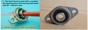

Здравствуйте товарищи! Прошу совета, собираю пенорезку, в качестве ходового винта использую строительную шпильку М10. Но возник вопрос, как максимально ровно посадить её на подшипник, если не обрабатывать концы.
Подойдёт ли такой вариант:
С одной стороны шпильку соединяю с двигателем через разрезную муфту а с другой стороны посадить на такой вот подшипниковый узел.

Вместо муфты юзать шланг армированный. Скорости тут небольшие. На небольшую несоосность можно немного плюнуть.

А данный подшипниковый узел подойдёт?

Вполне.

Прямо в муфту и в подшипник резьбовой частью это как-то некошерно =)
Лучше с обоих концов на шпильку накрутите втулки (просто цилиндр с нарезанной внутри резьбой). Посадите их на клей к шпильке.
Требование к суперсоосности в вашем случае с таким ходовым винтом явно избыточное.
Просто по месту корпус подшипника на свободном конце закрепите и все. Т.е. при собранной конструкции гайку загоните сначала к одному концу винта (там где движок, например), закрепите двигатель. Потом к другому концу винта - закрепите корпус подшипника.
Может и вообще бронзовой втулкой обойтись (вместо подшипника).
Осевых нагрузок в пенорезке, как я понимаю, нет. Соответственно, упорные подшипники тут не нужны.
