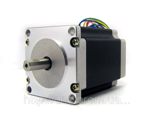

Добрый день, может поможете новичку разобраться.
Есть драйвер шагового двигателя TB6560 V2.
Подключаю через китайский контролер
Двигатель 23hs8430
23hs84301.jpg (2385 просмотров) <a class='original' href='./download/file.php?id=50479&mode=view' target=_blank>Загрузить оригинал (42.03 КБ)</a>
Подключил все согласно инструкции.
Проблема: двигатель не вращается.
Проверяю из Mach3. Сигналы проходят. Индикатор питания горит. Индикатор "Run" мигает когда подается команда с контролера. В режим удержания становиться.
Куда смотреть?

nazgul_9 писал(а):В режим удержания становиться.
Это что значит?

Бывает такие платы не работают, если питание по USB не подключено, хотя и джампер стоит на внешнее питание.

При включении питания на обмотки подается напряжение 2,4 вольта. слегка гудит и вал нельзя повернуть.

Тенгель писал(а):Бывает такие платы не работают, если питание по USB не подключено, хотя и джампер стоит на внешнее питание.
Питание подключено блок питания на 5 вольт 1 ампер.
Замерял "en+" и "en-"на клемах драйвера 4.2 вольта. Это нормально?
Значит степ не проходит правильно. Посмотрите на самом драйвере не перепутили ли STEP+ и STEP-

Нашел ответ на другом форуме. Точно такая же плата. И точно такая же проблема. Как оказалось все дело в полярности, надо менять рекомендуемую настройку в Mach3.
Все что нужно было сделать поставить галочку LowActive напротив Enable1.
Ошибка в документации. Я думаю это вызвано тем что у меня плата версии V5, а документация пришла к плате версии 3.
Всем огромное спасибо. Без намека на питание я бы все клемы на полярность бы не догадался проверить.
Re: TB6560 не крутит двигатель
nazgul_9 писал(а):Все что нужно было сделать поставить галочку LowActive напротив Enable1.
Ты же говорил, что моторы встают на удержание?
Видимо, они не вставали на удержание при включении программы, а, наоборот, отключались.
