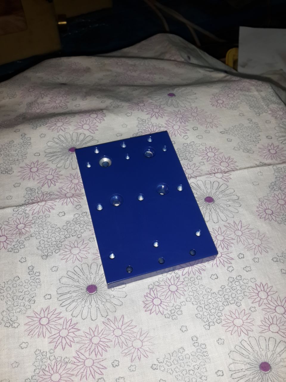

- оксидирование люминия в кислом растворе с последующем окрашивание в растворе краски от струйника
20150505_191957_1.jpg (18392 просмотра) <a class='original' href='./download/file.php?id=50447&sid=093091be67cb05dd8c624e5308d6e6c8&mode=view' target=_blank>Загрузить оригинал (185.24 КБ)</a>

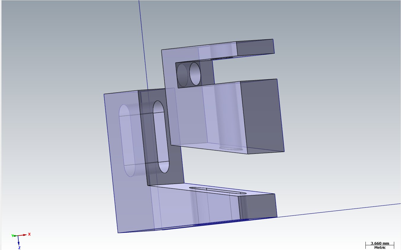

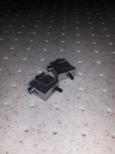

Продолжимс. Особо дело не двинулось, но вот стоечки для регулировки плоскости горячего столика соорудил без пружинок и шайбочек...все по взрослому , с микрометрической регулировкой по высоте...почти хауноу :thinking:
картинка проекта
sto.jpg (18075 просмотров) <a class='original' href='./download/file.php?id=52047&sid=093091be67cb05dd8c624e5308d6e6c8&mode=view' target=_blank>Загрузить оригинал (65.98 КБ)</a>
и реализация в дюрале (дЫрочки стола для маштаба-3 мм)
20150610_171717_sm.jpg (18075 просмотров) <a class='original' href='./download/file.php?id=52046&sid=093091be67cb05dd8c624e5308d6e6c8&mode=view' target=_blank>Загрузить оригинал (396.91 КБ)</a>
