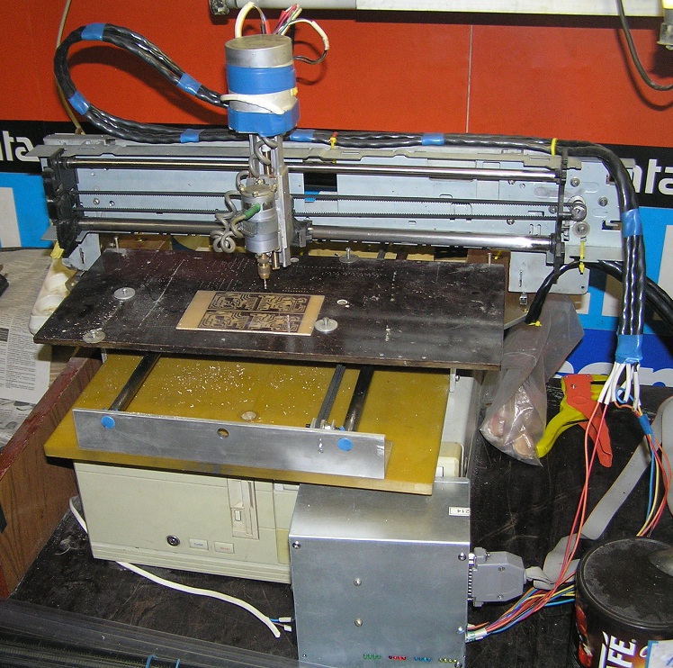

Вот, что можно сделать из старых принтеров и прочих подручных материалов:
001.jpg (3338 просмотров) <a class='original' href='./download/file.php?id=49523&sid=856cb8c34b931f9bf6546d793e994e68&mode=view' target=_blank>Загрузить оригинал (264.31 КБ)</a>
Этот станок был собран давно-давно. Отлично сверлил платы по файлам из PCad. Не быстро, зато аккуратно.
На более сложные вещи фреза у него не поднималась. Уже и не поднимется...

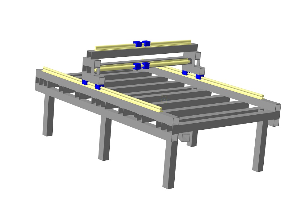

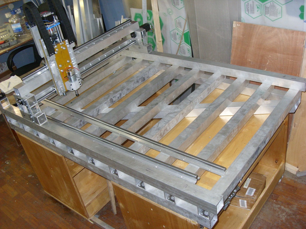

Самое сложное в станке - станина, прочитал множество рекомендаций на разных сайтах - кто во что...
Продавцы говорят - надо покупать крутой ал. профиль для станины, зеленый зверь говорит,
что это барство :).
Решил сделать станину из ал. труб 60х60х4 - получился вот такой эскиз
00_Сборка.jpg (3338 просмотров) <a class='original' href='./download/file.php?id=49524&sid=856cb8c34b931f9bf6546d793e994e68&mode=view' target=_blank>Загрузить оригинал (68.08 КБ)</a>
Потом от ножек отказался, а поперечены распределил равномерно по длине.
Между собой трубы соединяются болтами М5. Болты вкручиваются в закладные гайки - болтов закручено до фига!

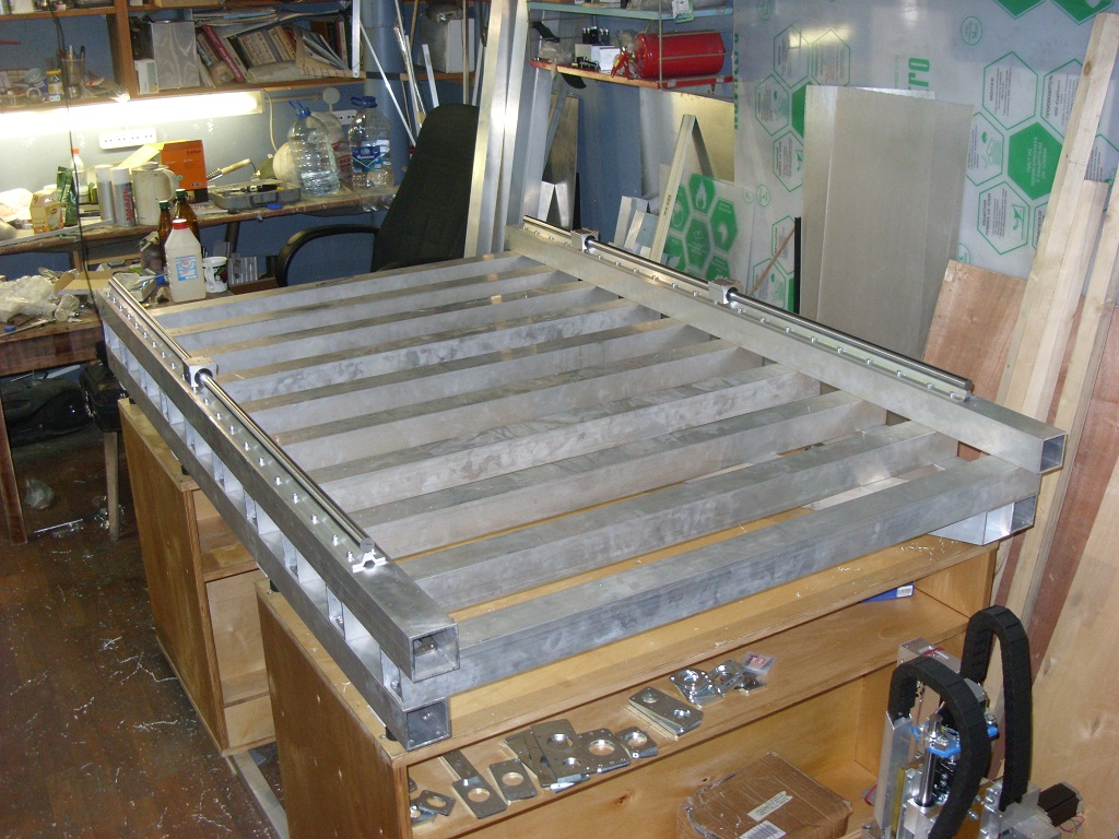

Вот фото реальной (во всех смыслах) станины. Снизу установлены регулируемые опоры с резиновой шляпой - для
выравнивания станка на местности.
01.jpg (3338 просмотров) <a class='original' href='./download/file.php?id=49525&sid=856cb8c34b931f9bf6546d793e994e68&mode=view' target=_blank>Загрузить оригинал (333.16 КБ)</a>

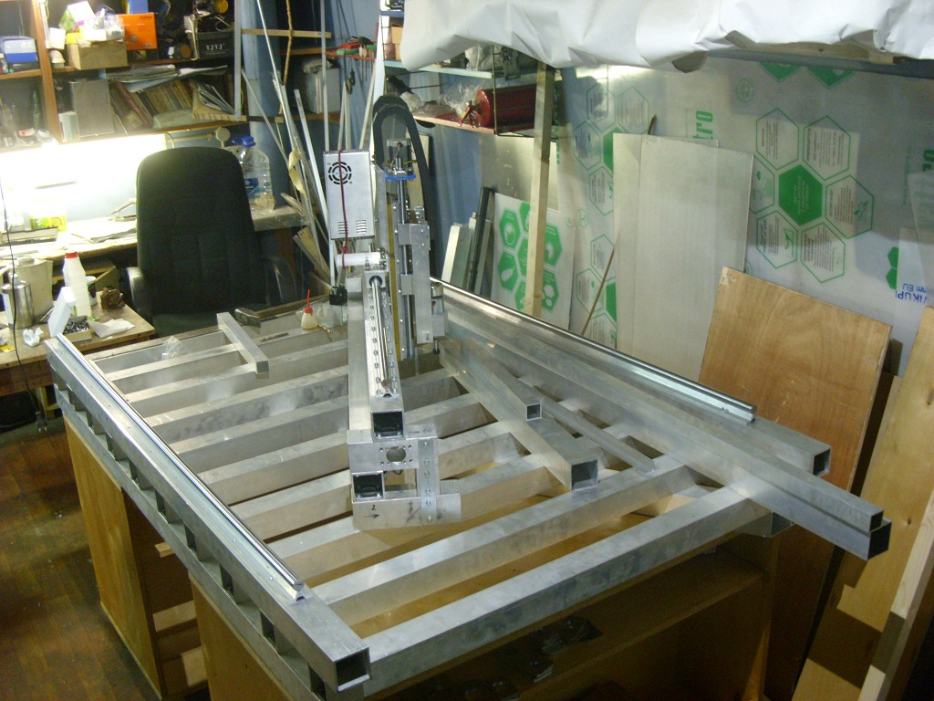

Портал установлен на станину:
02.jpg (3338 просмотров) <a class='original' href='./download/file.php?id=49526&sid=856cb8c34b931f9bf6546d793e994e68&mode=view' target=_blank>Загрузить оригинал (312.21 КБ)</a>
03.jpg (3338 просмотров) <a class='original' href='./download/file.php?id=49535&sid=856cb8c34b931f9bf6546d793e994e68&mode=view' target=_blank>Загрузить оригинал (328.69 КБ)</a>
Плоскости под направляющие оказались достаточно ровными и параллельными - не у всех направляющих такие плоскости :), так что, фрезеровать станину на большом
станке не пришлось, да и не предполагалось :)
04.jpg (3338 просмотров) <a class='original' href='./download/file.php?id=49536&sid=856cb8c34b931f9bf6546d793e994e68&mode=view' target=_blank>Загрузить оригинал (328.89 КБ)</a>
05.jpg (3338 просмотров) <a class='original' href='./download/file.php?id=49538&sid=856cb8c34b931f9bf6546d793e994e68&mode=view' target=_blank>Загрузить оригинал (303.5 КБ)</a>

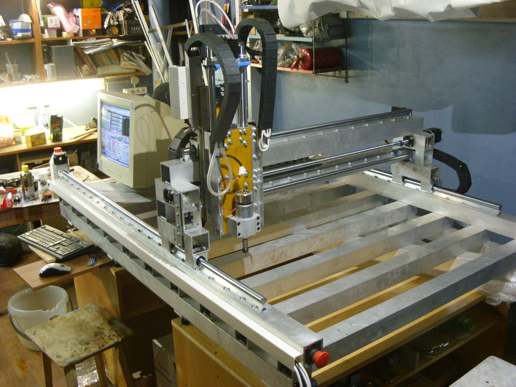

Направляющие прикручены, портал катается, если слегка толкнуть, то может и уехать со станка, приходилось привязывать, пока винты не установил.

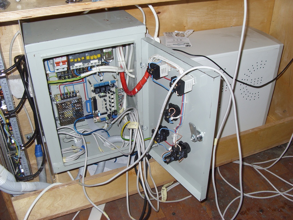

Электроника - из того, что было.
06.jpg (3338 просмотров) <a class='original' href='./download/file.php?id=49539&sid=856cb8c34b931f9bf6546d793e994e68&mode=view' target=_blank>Загрузить оригинал (367.42 КБ)</a>

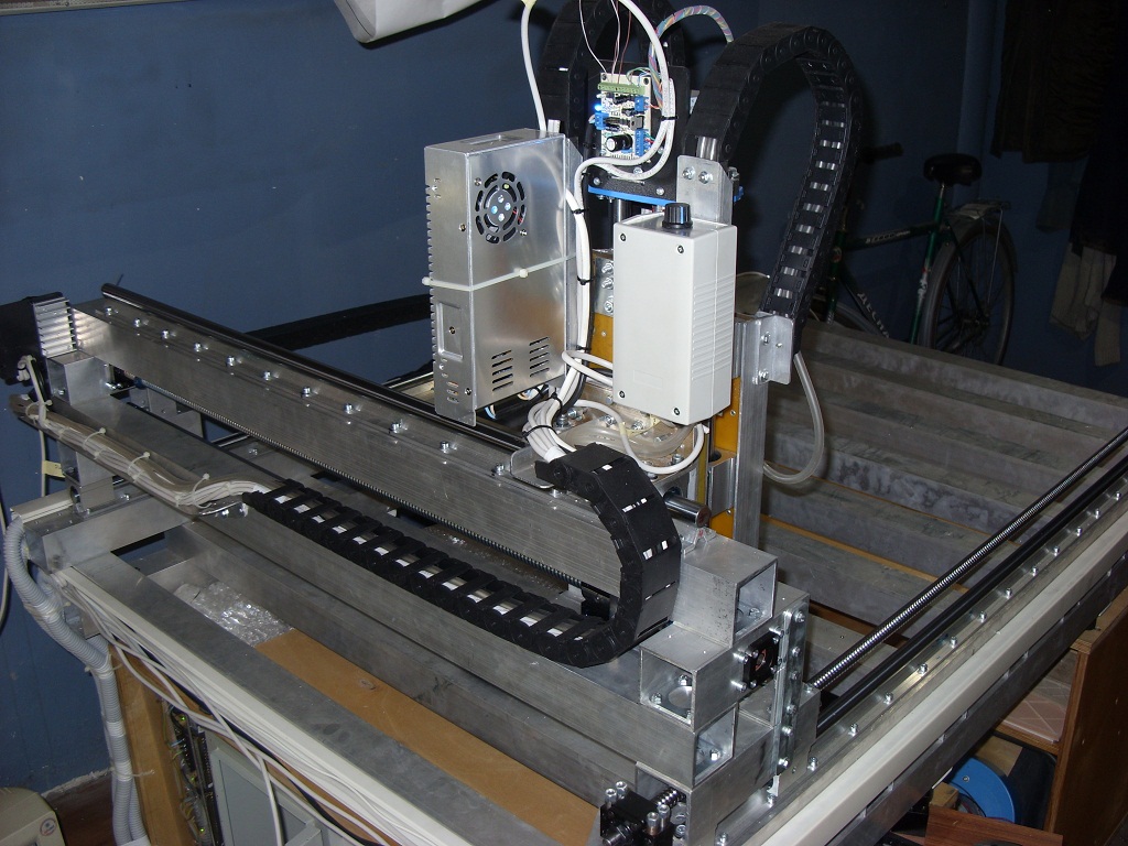

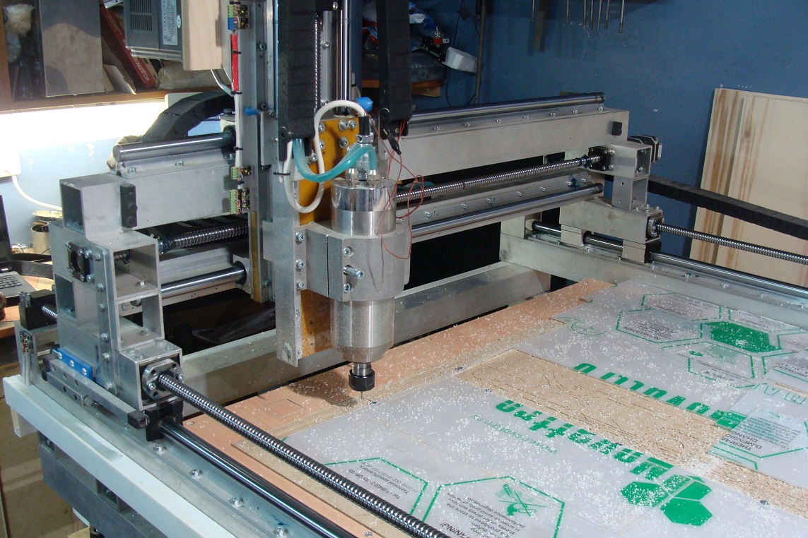

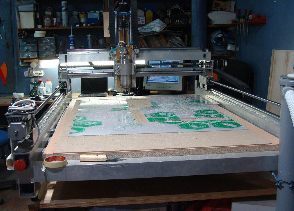

Шпиндель, на первое время, поставил учебно-тренировочный - таким все настольные китайские станки комплектуются в базовом варианте,
работает тихо, пилит медленно, через 5-6 часов пиления щетки стерлись и двигатель только шум стал производить, а момент на валу совсем пропал.
Но к тому времени я уже научился не втыкать фрезу куда попало, и поставил нормальный шпиндель 2,2 кВт с водяным охлаждением.
Оказалось, что очень с большим запасом - достаточно и 1...1,5 кВт
8.png (3338 просмотров) <a class='original' href='./download/file.php?id=49540&sid=856cb8c34b931f9bf6546d793e994e68&mode=view' target=_blank>Загрузить оригинал (1.75 МБ)</a>
9.jpg (3338 просмотров) <a class='original' href='./download/file.php?id=49541&sid=856cb8c34b931f9bf6546d793e994e68&mode=view' target=_blank>Загрузить оригинал (365.19 КБ)</a>
10.jpg (3338 просмотров) <a class='original' href='./download/file.php?id=49542&sid=856cb8c34b931f9bf6546d793e994e68&mode=view' target=_blank>Загрузить оригинал (370.46 КБ)</a>

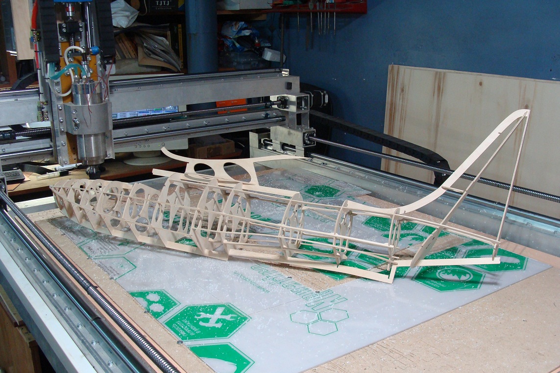

Сейчас этот аппарат регулярно пилит фанеру и поликарбонат, обрезает заготовки из АБС - после вакуумной формовки, В общем делает
массу полезных и не очень вещей.
Опоры 20мм
Винты 1605
Двигатели 57FL110 - покупал на ebay, подбирал по минимальной индуктивности обмоток,
драйвера на м/с TBA6560
блоки питания - импульсные 27В.
Концевики на датчиках Холла.
Скорость перемещения до 2 м/мин, рабочая 1...1,5 м/мин
размер стола 1600х1000
Рабочее поле 1250х800х175
Вес - примерно 120 кг

Andrey_tlt писал(а): Болты вкручиваются в закладные гайки
Что за гайки, как их запихать в центр трубы?
ЗЫ http://www.cnc-club.ru/wiki/index.php/% ... A%D1%83%3F
Andrey_tlt
Сообщения: 32
Зарегистрирован: 08 янв 2013, 11:17
Репутация: 15
Откуда: Тольятти
Re: Станок 1250х800х175 "Тетрис"
Сообщение Andrey_tlt »
Гайки - квадрат 36х36х5 мм, по углам отверстия М5
Перед установкой все гайки раскладываются на свои места снаружи трубы и приклеиваются к приспособе - другая квадратная труба или брусок.
Затем все сразу запихиваются в трубу и наживляются, после этого приспособа выдергивается (клеить нужно без фанатизма).
