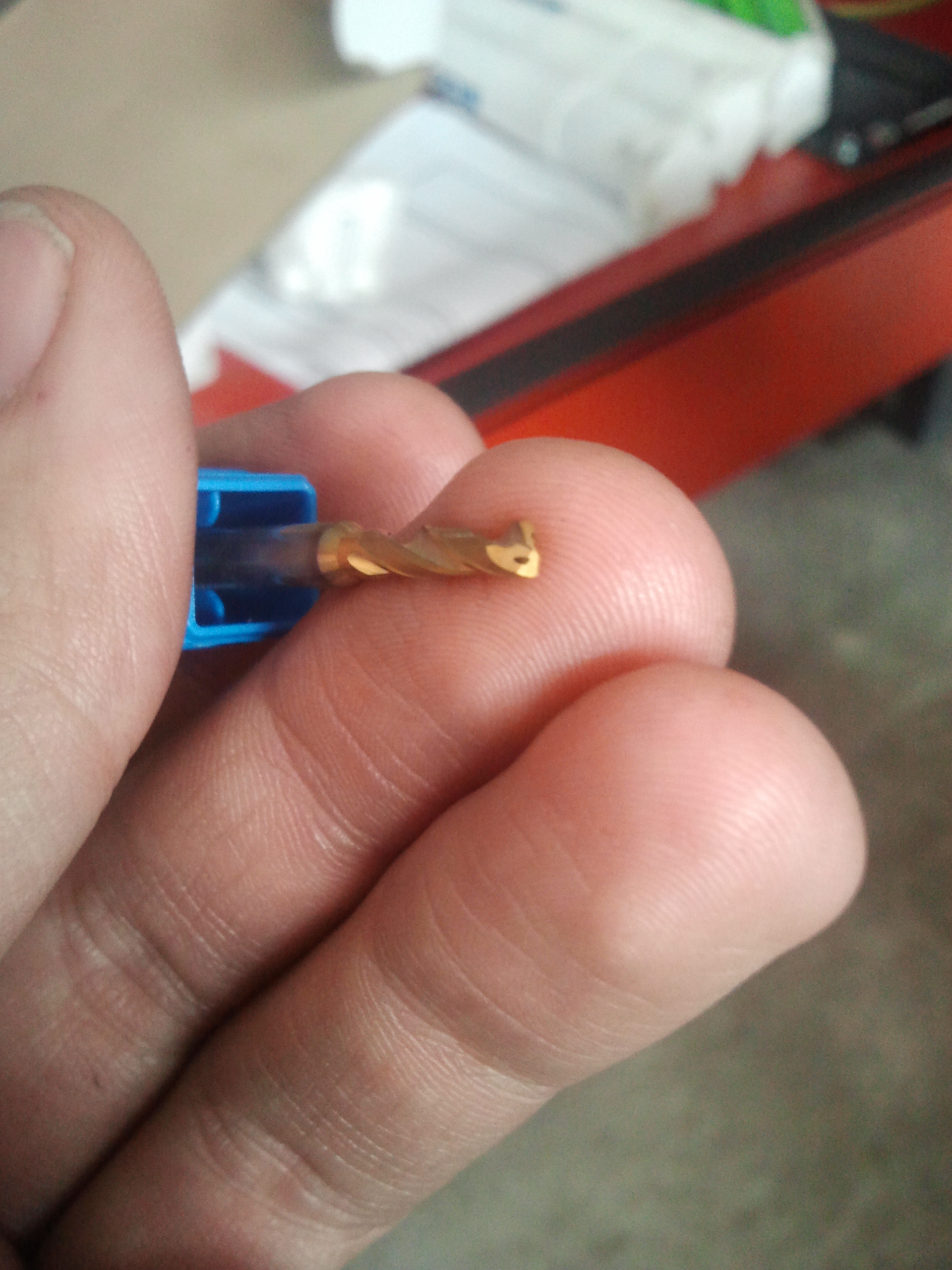

Не нашел подходящей темы, решил создать :)
Не все работают новым дорогим инструментом, да и не все вообще плотно с ним связаны (я допустим вообще наладчик по ремонту электрооборудования станков с ЧПУ и с самой работой на станке не связан), поэтому некоторые вещи порой удивляют, может еще кому будет интересно...
В общем пришло с новым станком и куча нового инструмента SECO... Весь перетряхивать времени особо не было, но некоторые вещи весьма впечатлили.
Допустим я видел сверла с каналами для подачи СОЖ к режущей кромке, но все они были большие. Не такие как это:
2015-04-27 08.59.38.jpg (3788 просмотров) <a class='original' href='./download/file.php?id=49090&mode=view' target=_blank>Загрузить оригинал (1.45 МБ)</a>
Диаметр 2,9 кажется... Чем их делают? Эрозия?
Завтра буду там ошиваться, может еще чего интересного сфоткаю...

N1X писал(а):Чем их делают? Эрозия?
да скорее всего на супердрелях. Купил трубки для супердрель, самая маленькая 0,15мм. Трубка выглядит как человеческий волос :)

Интересно только как эту трубку в спираль профилируют...

Смею предположить, что сначала в цилиндре делают отверстия, а затем спираль формируют.

N1X писал(а):Интересно только как эту трубку в спираль профилируют...
В центре сверла/фрезы почти до низу идет центральный канал, до кончика инструмента 5-10мм канал делится на 2-3-4(сколько зубов у инструмента). Похоже это на Y только перевернутом виде ;)
Возьми проволочку потыкай в отверстия, сразу поймешь ;)

На верхнем фото Re: Восстановление токарного 16К20Т1 ЧПУ #2169 сверло Udrill На вид просверлено вроде как по спирали, а на самом деле канал ровный ;)

Здесь на видео видны каналы у сверла Udrill. Можно подумать идут они по спирали, а там центральный канал + внизу разветвления к каждой пластинке ;)

+1, из попы выходят 2 канала... А вот насчет прямые или нет - проверю, может действительно показалось... Наверное таки прямые, слишком круто было бы их еще заворачивать...

На коротких инструментах когда спираль позволяют делают отверстия прямые, как у тебя. А было бы сверло 5хD завивка скорее была пару витков, вот тогда центральный канал + ответвления ;)
N1X, у тебя на фото похоже монолитка (порошковая металлургия). Наверно можно при формировании заготовки положить какой нибудь материал для образования каналов, а потом его после запекания вытравить или он сам при запекании выгорит ;)

Запекают порошки около 1000-1500 град. Если при формировании заготовки положить проволоку из меди или алюминия, потом в форму засыпать порошок, спрессовать и запечь. Медь или Ал расплавятся и вытекут и останется канал. У заготовки имеется ключик для правильной ориентации его в заточном станке чтобы не пропилить не там где нужно ;)
Примерно по такой технологии можно делать много инструмента и не сверлякать его потом ;)

посмотрел на твои фотки при большем масштабе, там или так сломано что кажется овальным или действительно отверстия овальные и не правильной формы. Значит не сверлят, а делают при формировании заготовки ;)

На видео 1:25м сверло диаметром 5мм и 30D (тобишь длина 30 диаметров) и есть два канала, такое задолбаешься супердрелью сверлякать :hehehe:

Стержни для сверел сразу идут с каналами. Как то хитро спекают.
