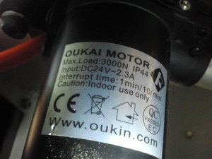

Сгорели все кишки от одного станка. Все вроде востановил своими силами. И заковырка с мотором-актуатором. Я по простоте душевной думал просто подсоединю 24VDC прицеплю две релюхи и буду ездить вверх и вниз. На двигателе всего два провода, меняешь полярность едет туда-сюда. С моей наколенкефигней он после нажатия кнопки делает какбы один шаг, но по проводам на шаговик не похож. Чем заставить его крутиться а не шагать?
20150424_120053.jpg (1920 просмотров) <a class='original' href='./download/file.php?id=48849&sid=3de2e7a593d8cefb09b078ac08570b90&mode=view' target=_blank>Загрузить оригинал (768.96 КБ)</a>

Так вроде пишут что прямого подключения достаточно:
3.The actuator itself is 12v or 24v DC, so if you have 12v or 24v electric power and switch, you can directly connect the actuator to them.
Тип актуатора неизвестен?
Re: Помогите разобраться с мотором!
Может с ним чего не того? По идее обычный постоянник...

Да вот и я не пойму, взял импульсник на 3 А включил через релюху. Нажимаю кнопку мотор "как бы шагает" и встает. Нажимаю еще раз еще раз шагает. ХЗ может мощности блока питания не хватает, но вроде 2,3 А у мотора?

Померяй напряжение на подключенном движке. Может, БП вырубается по защите. Пусковой ток может в несколько раз превышать рабочий.

Сергей Саныч писал(а):Померяй напряжение на подключенном движке. Может, БП вырубается по защите. Пусковой ток может в несколько раз превышать рабочий.
А я чего то не подумал только напряжение мерял.
