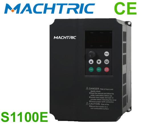

Мачтрик - инвертор (2145 просмотров) <a class='original' href='./download/file.php?id=48635&mode=view' target=_blank>Загрузить оригинал (19.6 КБ)</a>
Мачтрик - инвертор

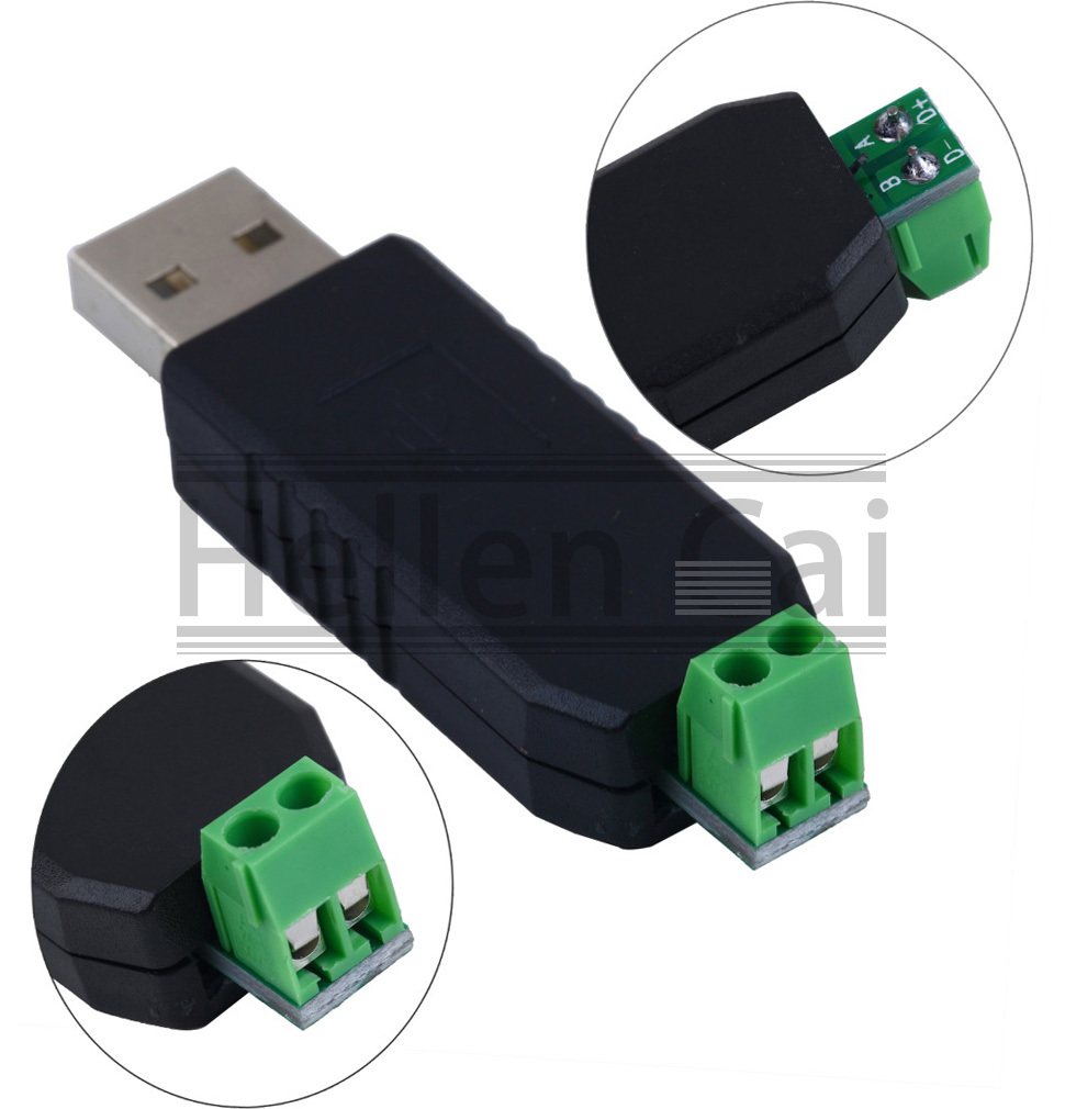

Такой инвертор. Плюсом к нему USB-RS485 преобразователь. 3,7 кВт для 2,2 кВт шпинделя.
Настроиться хотелось бы по статье для китайских Huanyang Invertor на страничке http://royaumedeole.fr/informatique/plu ... ment-30158 - есть полная выкладка с плагином. Удобство которого в том, что комп всегда точно знает, что шпиндель работает, а не царапает фрезой по материалу без вращения шпинделя. Если шпиндель останавливается - срабатывает аварийный стоп в Маче.
Я произвёл все манипуляции с проводами, подключил инвертор, ,,настроил настройки" для управления по RS485 в инверторе. Записал плагин в директорию плагинов мача, включил его в настройках Mach3. Скорость порта и в компе и в частотнике одинаковая - 9600.
Перезагружаем, инвертор включен. Говорит, что не может связаться с инвертором. Пробую инверсию, - не помогло. Всё то же. USB определился как компорт номер три. Прописан правильно. Вот. Стоит добавить, что включил в линию RS485 развязывающий трансформатор от сетевой карты. Т.к. имел ,,удовольствие" спалить компорт в компьютере (переходник был другой компорт-rs485) и(или) вход на инверторе, в момент выключения станка комп оставался включенным а инвертор отрубался, либо наоборот. Факт налицо, - компорт не фурычит. Подключил всё по аналогу. Имеющимися пьюрлоджиковскими средствами а плате коммутации. Ну это другая история...
Хелп ми, коллективный разум ))) ,,Мая хатит сдаваться" и ставить реле на вкл/выкл инвертора. Рулить скоростью с панели инвертора, т.к., в этот раз, нет аналоговой примочки для регулировки оборотов шпинделя напряжением, как на пьюрлоджиковской плате.

USB-RS485 (2145 просмотров) <a class='original' href='./download/file.php?id=48641&mode=view' target=_blank>Загрузить оригинал (148.38 КБ)</a>
USB-RS485
