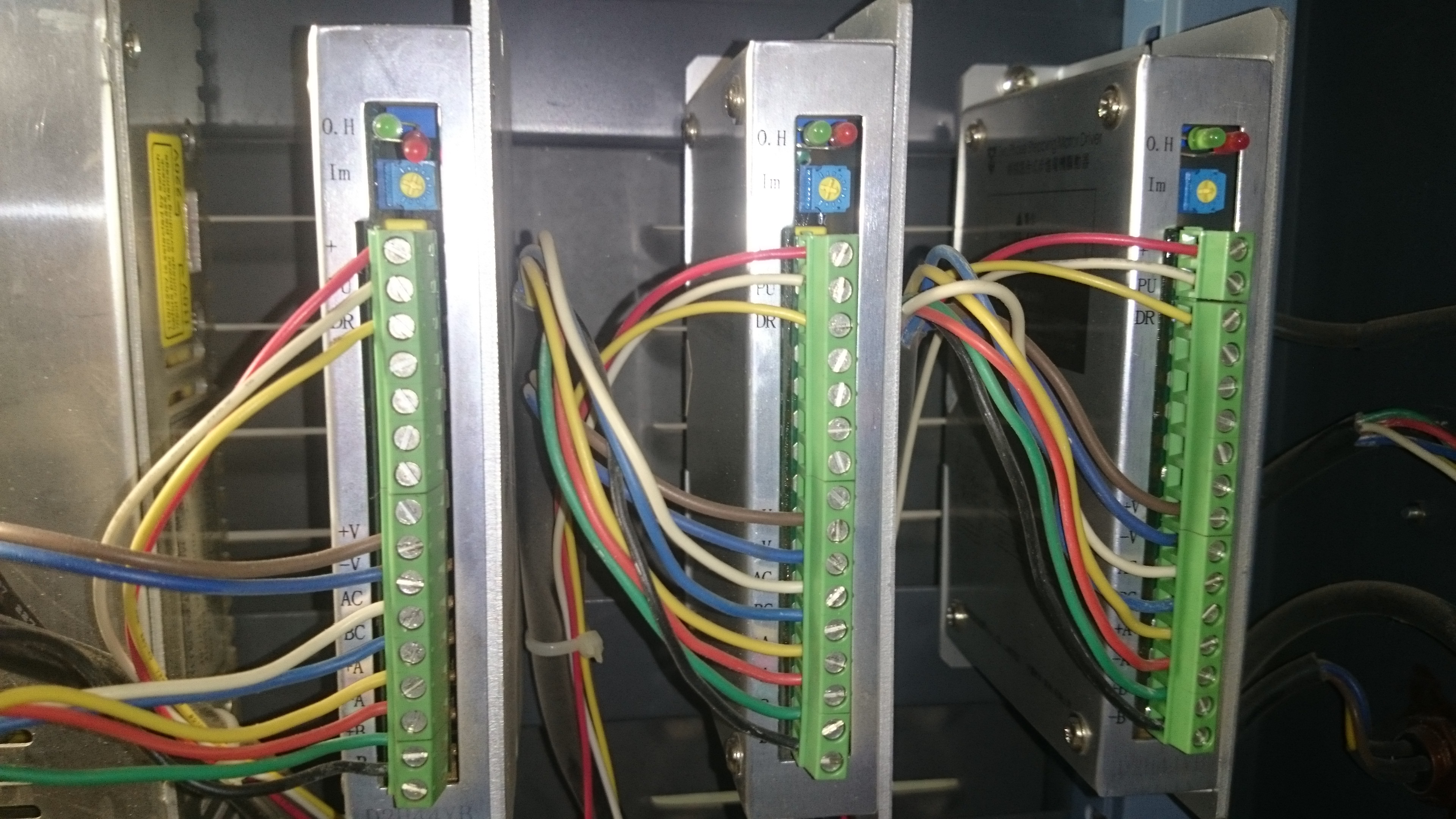

Вот такие драйвера:
DSC_0271.JPG (6725 просмотров) <a class='original' href='./download/file.php?id=48418&mode=view' target=_blank>Загрузить оригинал (2.03 МБ)</a>

без нюансов никак. Имеющиеся драйвера открыли новое знание об оптимизации производственных процессов в Китае. более экономичных решений в секторе драйверов ШД я пока не видел, если кто знает еще что-то более лаконичное - поделитесь плиз! Нету выводов для Enable. количество выводов для сигналов управления драйвером сокращено до трех. причем общий для Dir и Step - положительный. Вот, думаю, встрял... это ж как минимум замена драйверов (не предусмотрено в бюджете). моторы, которые на фотке - шестиногие униполярные. можно их и к обычному драйверу прицепить по упрощеной схеме. Только потеряем в моменте или в скорости, что исключено по первоначальной постановке задачи.
Связался с Михаилом, автором StepMaster. Он мне указал способ подключения платы StepMaster в этой нестандартной ситуации.
Для идущих по моим следам:
stepMaster wiring.jpg (6725 просмотров) <a class='original' href='./download/file.php?id=48420&mode=view' target=_blank>Загрузить оригинал (58.07 КБ)</a>
ниже разъема питания есть контактная площадка, к ней нужно подпаять провод, его использовать как ОБЩИЙ ПОЛОЖИТЕЛЬНЫЙ (я его завел на клеммник, с клеммника на драйвера), отрицательные выводы Dir и Step драйверов с клеммника StepMaster, смотрите картинку.

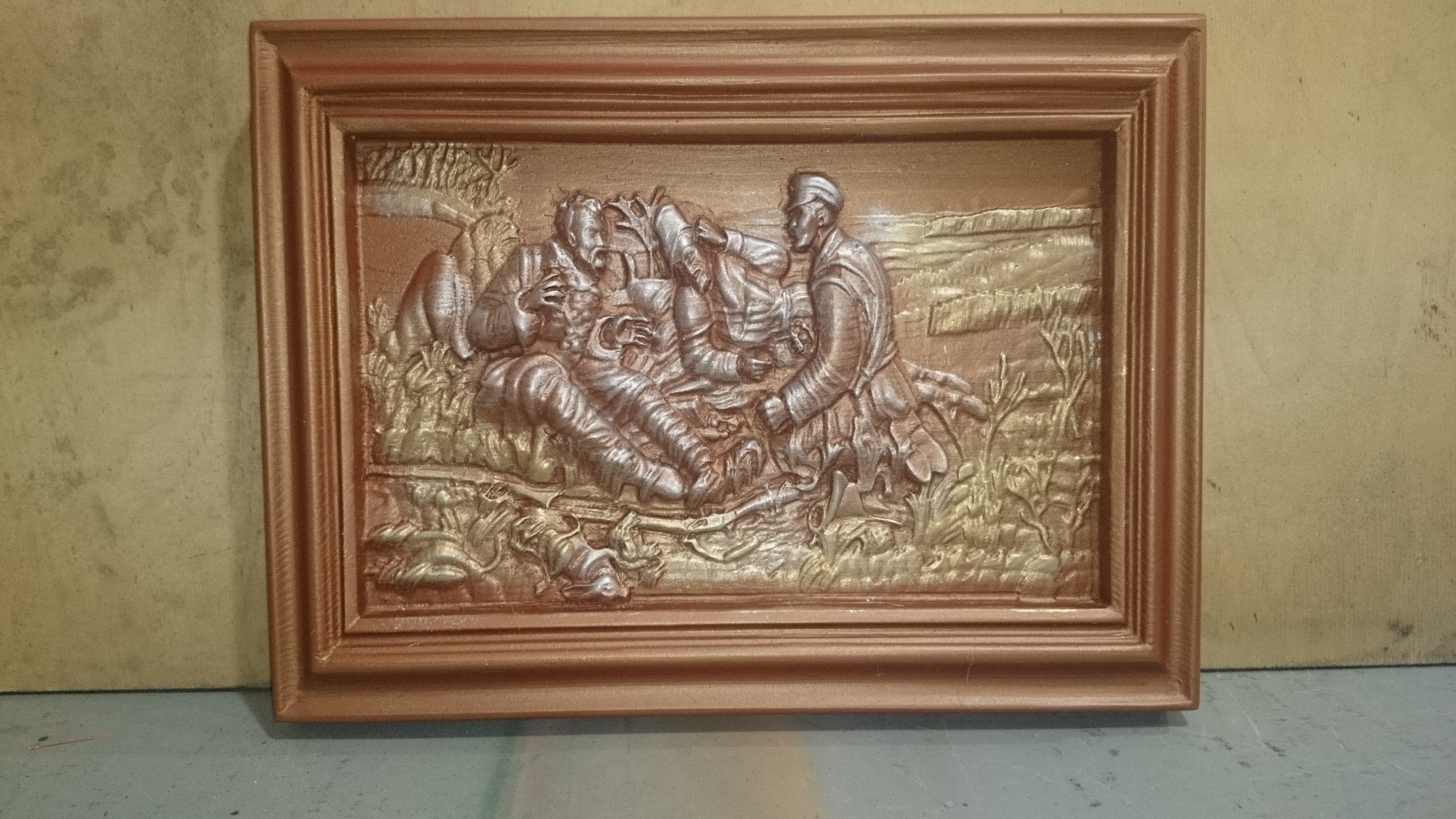

А вот это пильнули на недельке:
DSC_0282.JPG (6557 просмотров) <a class='original' href='./download/file.php?id=49057&mode=view' target=_blank>Загрузить оригинал (2.71 МБ)</a>
DSC_0284.JPG (6557 просмотров) <a class='original' href='./download/file.php?id=49058&mode=view' target=_blank>Загрузить оригинал (2.12 МБ)</a>
DSC_0285.JPG (6557 просмотров) <a class='original' href='./download/file.php?id=49059&mode=view' target=_blank>Загрузить оригинал (2.21 МБ)</a>
DSC_0292.JPG (6557 просмотров) <a class='original' href='./download/file.php?id=49060&mode=view' target=_blank>Загрузить оригинал (2.68 МБ)</a>
DSC_0293.JPG (6557 просмотров) <a class='original' href='./download/file.php?id=49061&mode=view' target=_blank>Загрузить оригинал (2.61 МБ)</a>
