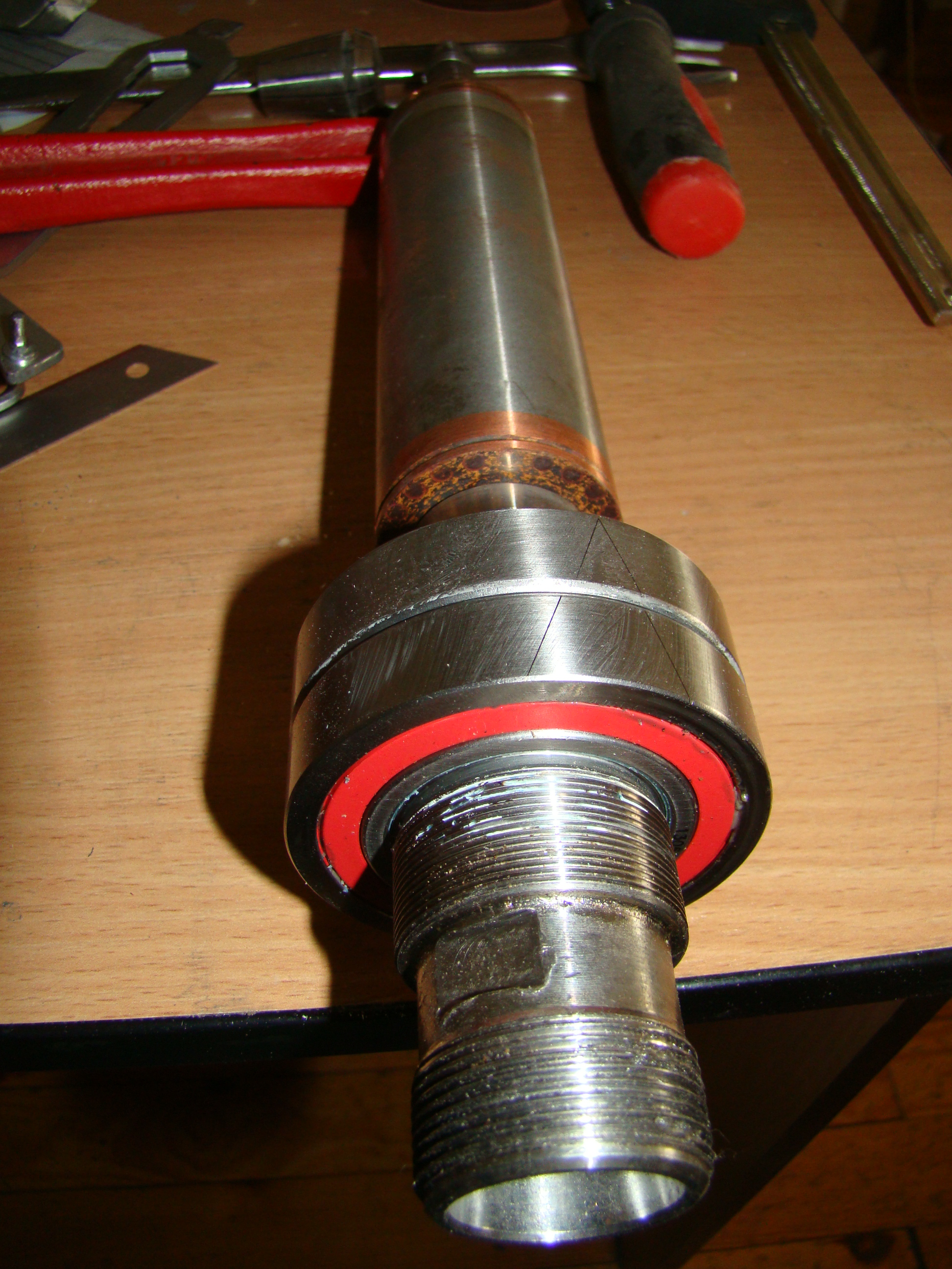

Если подшипник в паре и на них есть определенный стрелки то как определить как вставить
zhuk4038
Сообщения: 30
Зарегистрирован: 04 фев 2015, 20:15
Репутация: 8
Настоящее имя: Григорий
Re: Замена Подшипники
Сообщение zhuk4038 »
Если подшипник "дуплекс", то маркировка на нем выглядит так:
Но марка дуплекса точно должна соответствовать заявленной. Здесь дуплекс DB (или по нашему О).
