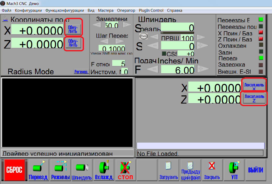

мне нужна помощь, нужны скрины Мача и LCNC, ГДЕ выставляются нуля для токарника в этих системах.
столкнулся с тем что станочнику то я обьясню, НО на этой системе... а на другой?
пожалуйста, у кого есть токарники под системами Mach3, LCNC, NC... и тд итп, киньте скрины в личку
ПС нули заготовки и нули инструментов

на первом скрине: чем отличаются "Локальный ноль" и "Обнулить"?

NightV писал(а):Мач работает в радиусах?
123.png (3669 просмотров) <a class='original' href='./download/file.php?id=48050&mode=view' target=_blank>Загрузить оригинал (30.85 КБ)</a>

NightV писал(а):на первом скрине: чем отличаются "Локальный ноль" и "Обнулить"?
ты пытаешься сделать для всех, так не получится. Что знаешь(Окума) на том и показывай.
