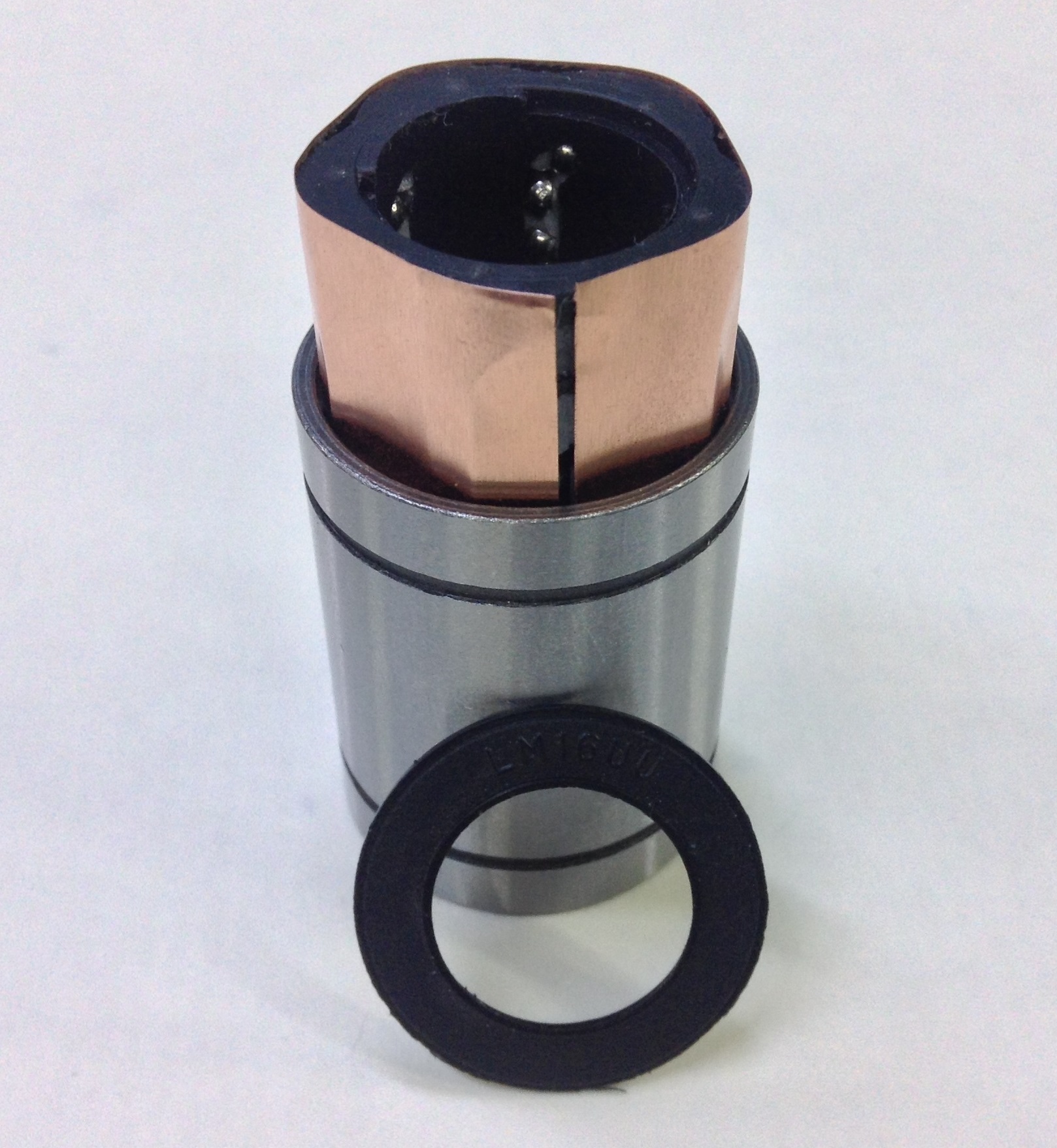

Сначала вытащил линейные подшипники LM16UU из основания портала . При прокатке их на 16-ти мм опорных осях люфт можно было ощутить руками . Затем вскрыл LM16UU и подложил 0.05мм медную фольгу по всей длинне и периметру сепаратора этого подшипника . На опорную ось эти подшипники зашли после некоторых усилий , но , зайдя , прокатывались без проблем . Далее , опять промер по индикатору ... и ... нифига ...
Люфт тот же . Затем , были выкручены крепящие винты с гайки к порталу и эти винты были установлены обратно через пружины примерно 10мм
каждая . По индикатору был выбрал оптимальный поджим этих пружин , с проверкой на ошибку линейного перемещения в любом направлении .
Биения удалось скинуть практичиски до нуля . Поскольку станок используется для фрезеровки PCB , то особых критериев к его жесткости как я понял не требуется . А что все же остается актуальным при покупке китайца - это требования к продавцу перед покупкой о спецификации класса точности пары гайка - червяк . В моем случае все обошлось , проект был выполнен на ОК , но в плане все же замена этих пар на реально качественные .
С уважением .

Может , кому пригодится ...  Луше , чем пилить алмазной и поджимать ... (4528 просмотров) <a class='original' href='./download/file.php?id=47796&sid=857ed777f6a3186ad7e8a7a85b3cb097&mode=view' target=_blank>Загрузить оригинал (592.47 КБ)</a>

Шарики я так понял с обратной стороны по медной фольге теперь катаются? Довольно быстро при таком раскладе шарики раскатают медь до дыр...

Согласен , но это было сделано временно , для выявления дефекта ...
Мне тоже интересно , насколько меди хватит ...

разрезные подшипники, что еще можно придумать тут.

Заменить в линейных подшипниках шарики на сотку-две побольше :)

На форуме есть способ по лучше, чем медная фольга, за него UAVpilot даже медальку имеет.
Посмотри, может пригодится Модернизация линейных подшипников. #12

Абосютно ! Но ... Где найти LN16UU с такими шариками ? Есть на этих китаезов такая спецификация ? :D

Slav писал(а): Но ... Где найти LN16UU с такими шариками ?
Замерить "свои шарики" :hehehe: и поискать по интернету ремонтные, (шарики встречаются в продаже отдельно).
Но лучше сделать "систему натяга", как по ссылке выше, так как новые шарики со временем могут накатать себе канавки.
Шарики есть вот по этой ссылке http://www.topincity.ru/spares.html, может где найдёте дешевле, так как этот продавец всегда отличался ЦЕНОЙ.

Возможно такие будут норм: http://www.ebay.com/itm/THK-LINEAR-BUSH ... 589e0cc7a9, Но мне кажется для модернизации китайца оптимально разрезные китайские подшипники с переделками как Сергей в своей теме предложил. Я как-то наткнулся на то что подшипники THK люфтили ощутимо больше чем китайцы, но там был момент - что THK были предназначены для работ при высоких температурах, мб это была причиной.
