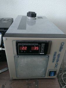

Предлагаю делиться конструкцией самодельных систем охлаждения шпинделей. Начну со своей, получилось с четвертой попытки.

Пишу повторно, первое описание "улетело в пустоту"
1. Первая попытка это аквариумный насос и бачек омывателя от Лады- неудача поскольку насос не прокачивал всю систему с учетом разницы высот шпинделя и охладителя (без анализа причин);
2. Вторая это бачек расширителя от классики Жигулей плюс топливный насос от Волги...бодро заработал, быстро выгнал воздух и потом нагнал такое давление что сорвало все трубки и антифриз оказался на потолке и стенах;
3. Штатный бачек омывателя от классики Жигулей и штатный же насос омывателя....более-менее справлялся с задачей но однажды испустил вонючий дым и сдох...хоть его и цена копеечная, но не хотелось делать лишний расходный узел.
4. Окончательная конструкция:
- насос от стиральной машинки автомат (500руб в магазине запчастей к бытовой технике) из плюсов- питание 220, длительный режим работы, конструкция которая не создает давления в системе, 25 Вт мощности, работает почти бесшумно.
- расширительный бачек от классики жигулей (250 руб в автомагазине) из плюсов удобные выходы для подключения шлангов (нижний совпадает по диаметру с входным патрубком насоса) и пробка с клапаном верхний патрубок сразу подходит по диаметру к трубке от станка
- радиатор от компьютерной системы охлаждения на 120 мм. куплен на Авито за 1000 руб.
- два вентилятора 120 мм и питанием 220 в. в металлическом исполнении по 300 руб
- контроллер температуры от ОВЕНа ЭРВЕН 4300 руб. датчик температуры приклеен к корпусу насоса от него питается вентилятор продувающий корпус и внешний вентилятор на радиаторе (о нем чуть ниже). Чем выше температура тем больше обороты вентиляторов. И удобно на лицевой панели индикация температуры антифриза и проценты обороты вентиляторов.
- трубки взял от строительного уровня (200 рублей)
- фольцвагеновский малиновый антифриз G12 плюс (не рекомендую подмешивать ничего кроме дистиллированной воды, при добавлении спирта помутнел до состояния молока).
Оказалось что при непродолжительной работе радиатор не нужен и три литра антифириза не нагреваются выше 40-50 градусов. Радиатор с дополнительным вентилятором ставится только если станок работает больше 8 часов в разрыв трубопровода. Фото выложу позже если кто то проявит интерес.

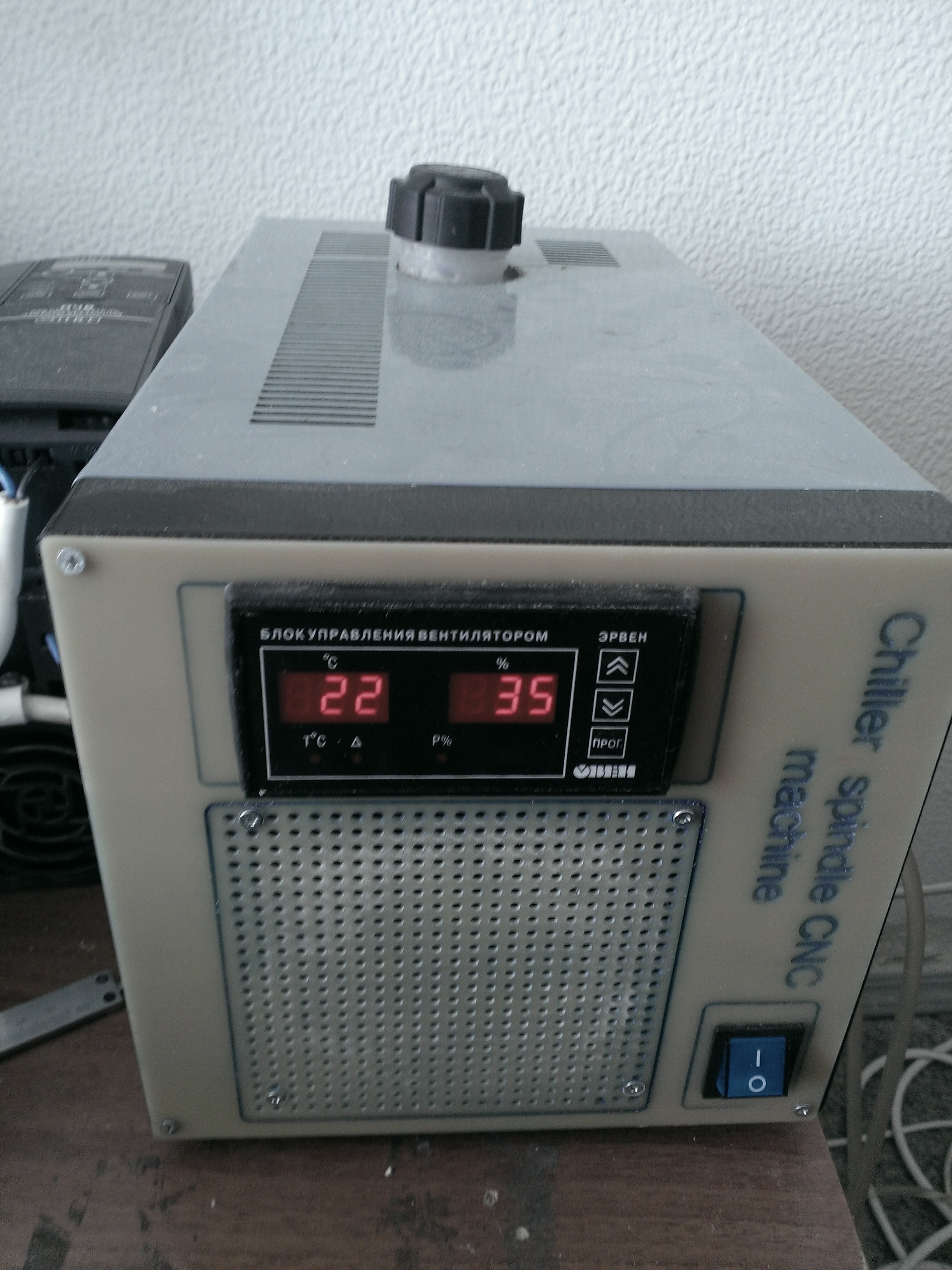

Немного поздно но как обещал фото самодельного чиллера.
Охладитель без внешнего ражиатора (18399 просмотров) <a class='original' href='./download/file.php?id=47712&sid=57ca3d5013502a771e0fa5415f0d39f8&mode=view' target=_blank>Загрузить оригинал (1.35 МБ)</a>
