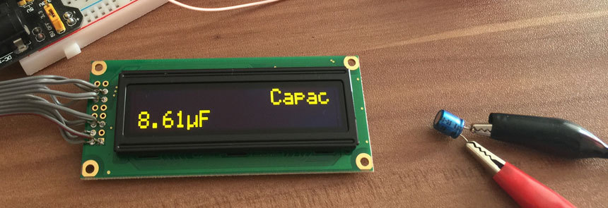

ф1.jpg (3000 просмотров) <a class='original' href='./download/file.php?id=46350&mode=view' target=_blank>Загрузить оригинал (67.48 КБ)</a>
Такой очень полезный прибор легко можно сделать самому
Полностью автоматическое определение следующих копмонентов:
-резисторов с указанием сопротивления
-конденсаторов с указанием ёмкости
-индуктивностей с указанием сопротивления и индуктивности
-диодов с указанием анода, катода и падения напряжения
-биполярных и полевых транзисторов с указанием выводов БКЭ и СИЗ
-тиристоров и симисторов с указанием выводов КА-УЭ
Док на русском
ttester.pdf
(1.57 МБ) 2432 скачивания

verser писал(а):потому что оценил полезность прибора как 10 из 10
Есть более продвинутые решения. Это например не умеет определять стабилитроны с напряжением стабилизации более 4В, интергальные стабилизаторы типа 7805 и т.п.

У меня примерно такой http://www.ebay.com/itm/201087635649
Удобная штука. Но прошивка там китайская, судя по всему

http://www.peakelec.co.uk/acatalog/dca75-dca-pro.html
Если интересуют подробности спрашивайте, всё что можно расскажу. Схему и исходники прошивки не просите. :) Впрочем там ничего необычного...
PKM писал(а):У меня примерно такой http://www.ebay.com/itm/201087635649
Такой тоже где-то лежит, только в цивильном корпусе... Надо найти да на аукцион тут выставить. :)

Китайцы, похоже, освоили подобный прибор - 15$ :), возьму попробовать, потом отпишусь как оно.

интересна их точность для кондеров.. verser, ждемс отчета :)

NightV писал(а):интересна их точность для кондеров..
Примерно +/-5%, ESR - все 20%.
