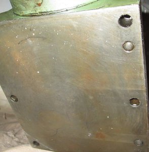

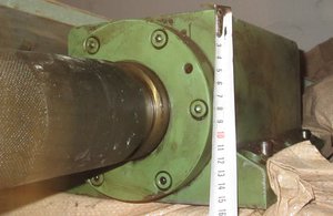

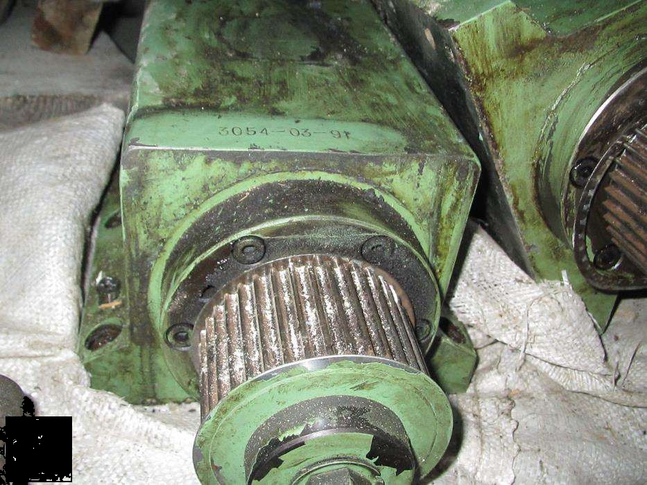

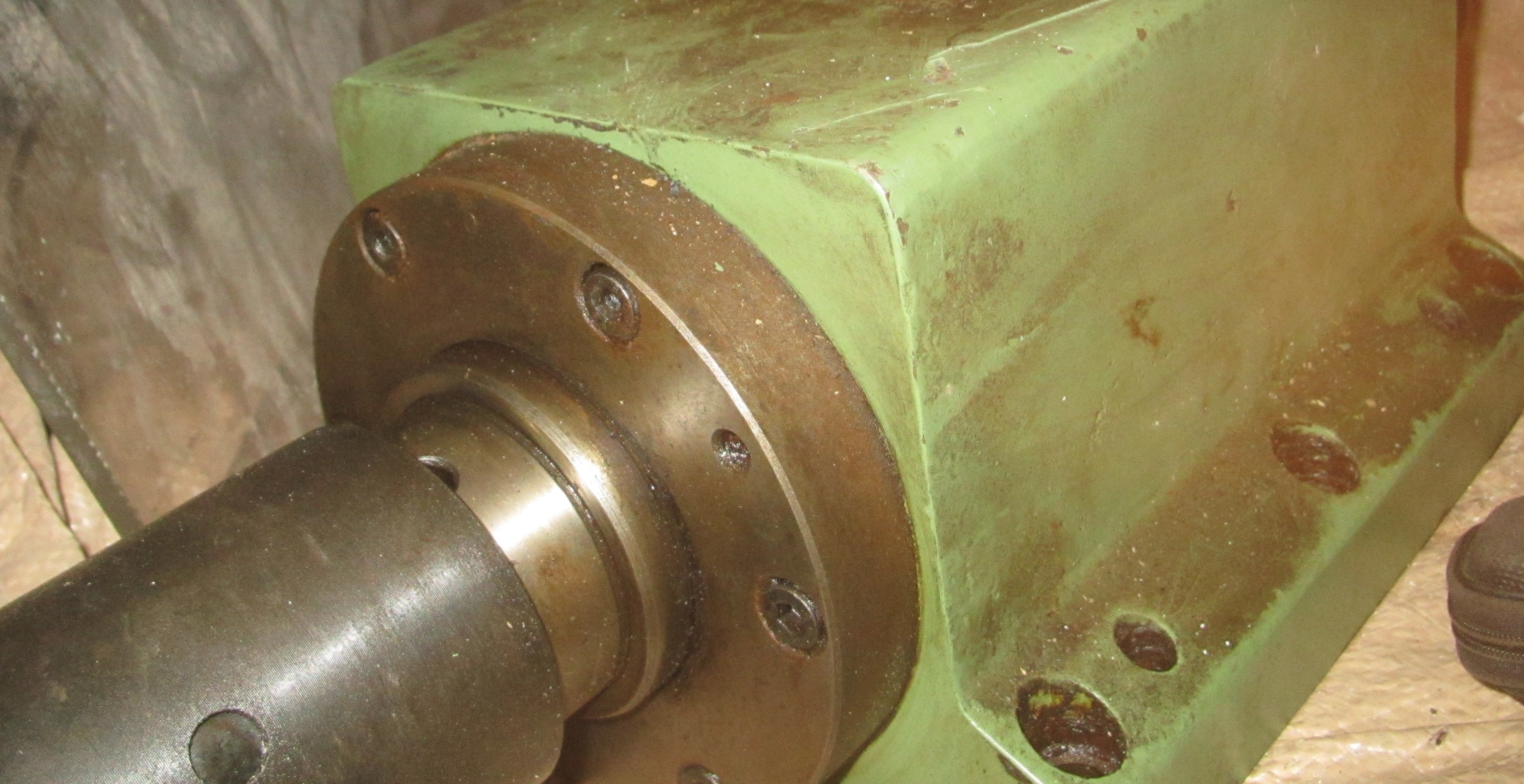

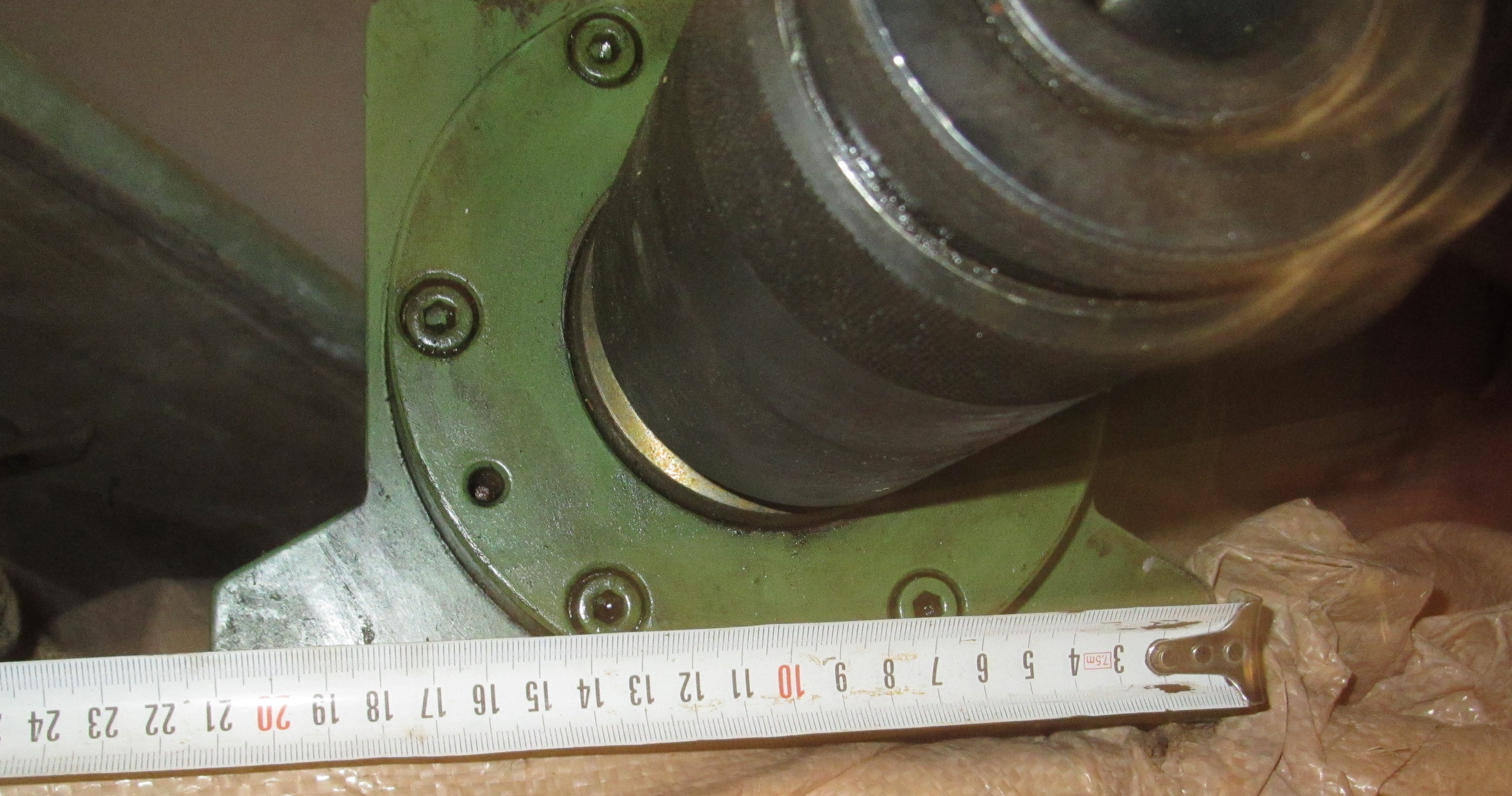

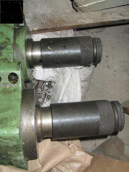

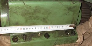

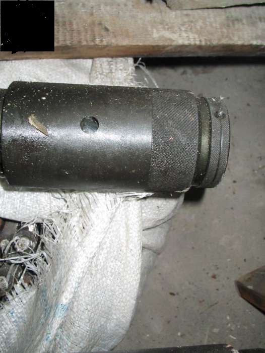

Помогите опознать шпиндель продавец только знает шо с немецкого фрезерного станка.
Хачу прыминить для ЧПУ по оброботке дерева мах алюминь. Незнаю ли ращытан на высокие обороты.

во времена СССР шпинделя фрезерных не раЩЫтывались на большие обороты, так как инструмента не было под высокие скорости резанья ;)
Можно купить, и кому нибудь из форумчан продать. Похоже есть лепесток для зажима инструмента ;)

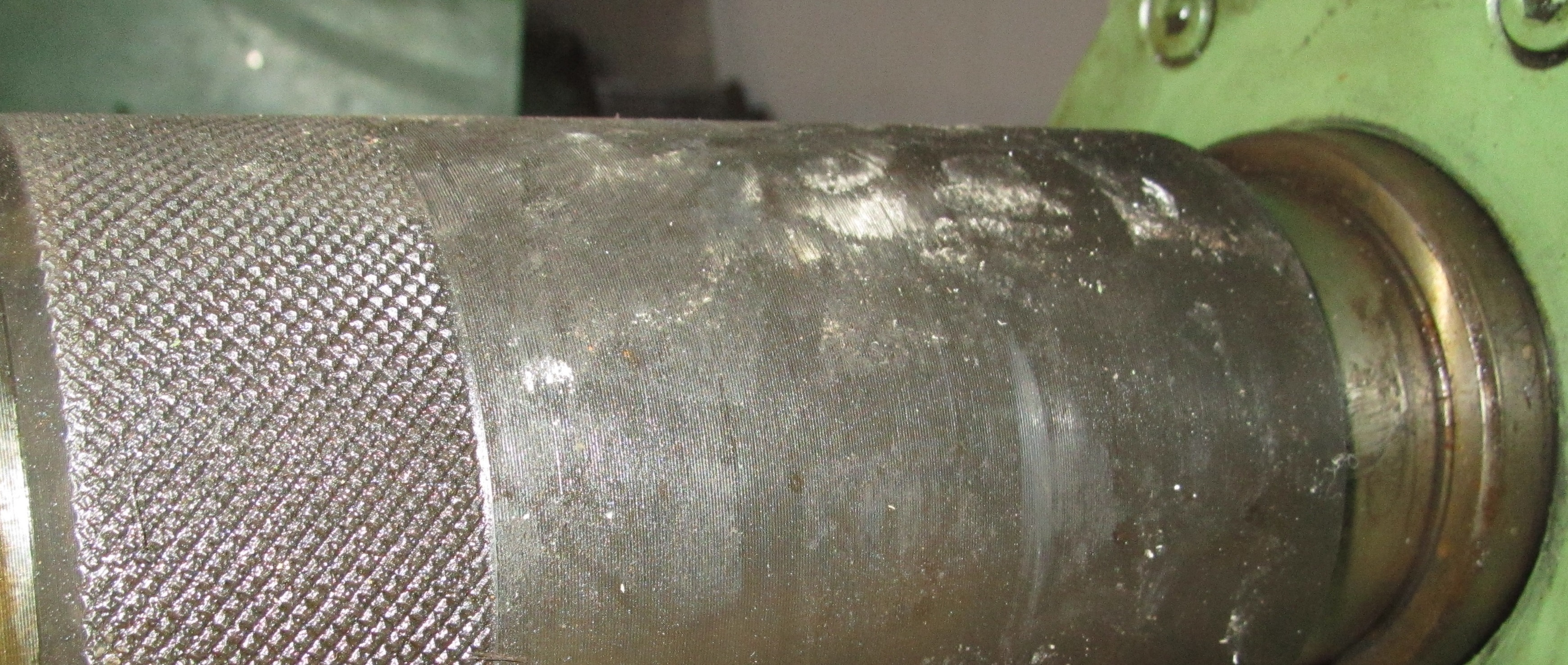

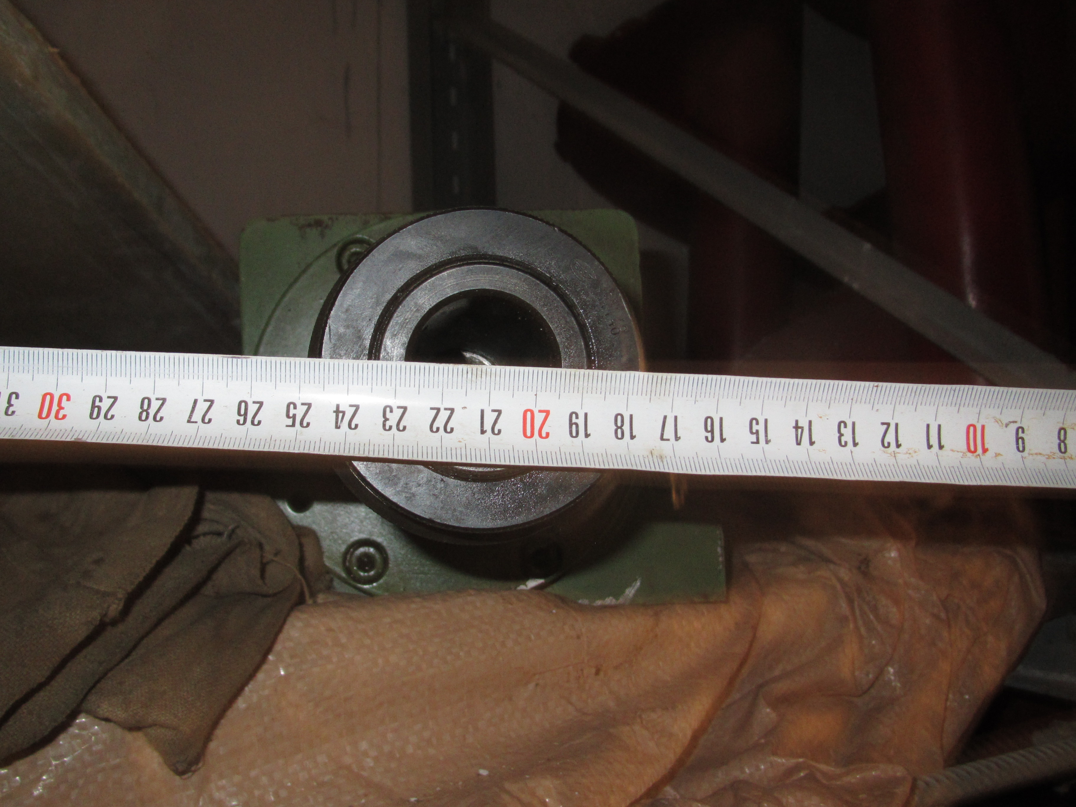

Судя по размерам и внутреннему "убранству" - "забивной" КМ4, без шомпола. обратно сверло "выдавливают" проворачиванием патрона относительно вставки конусной(два объекта с накаткой на конце шпинделя).
И да - наврядли ЭТО с фрезерного станка - максимум сверлилка.

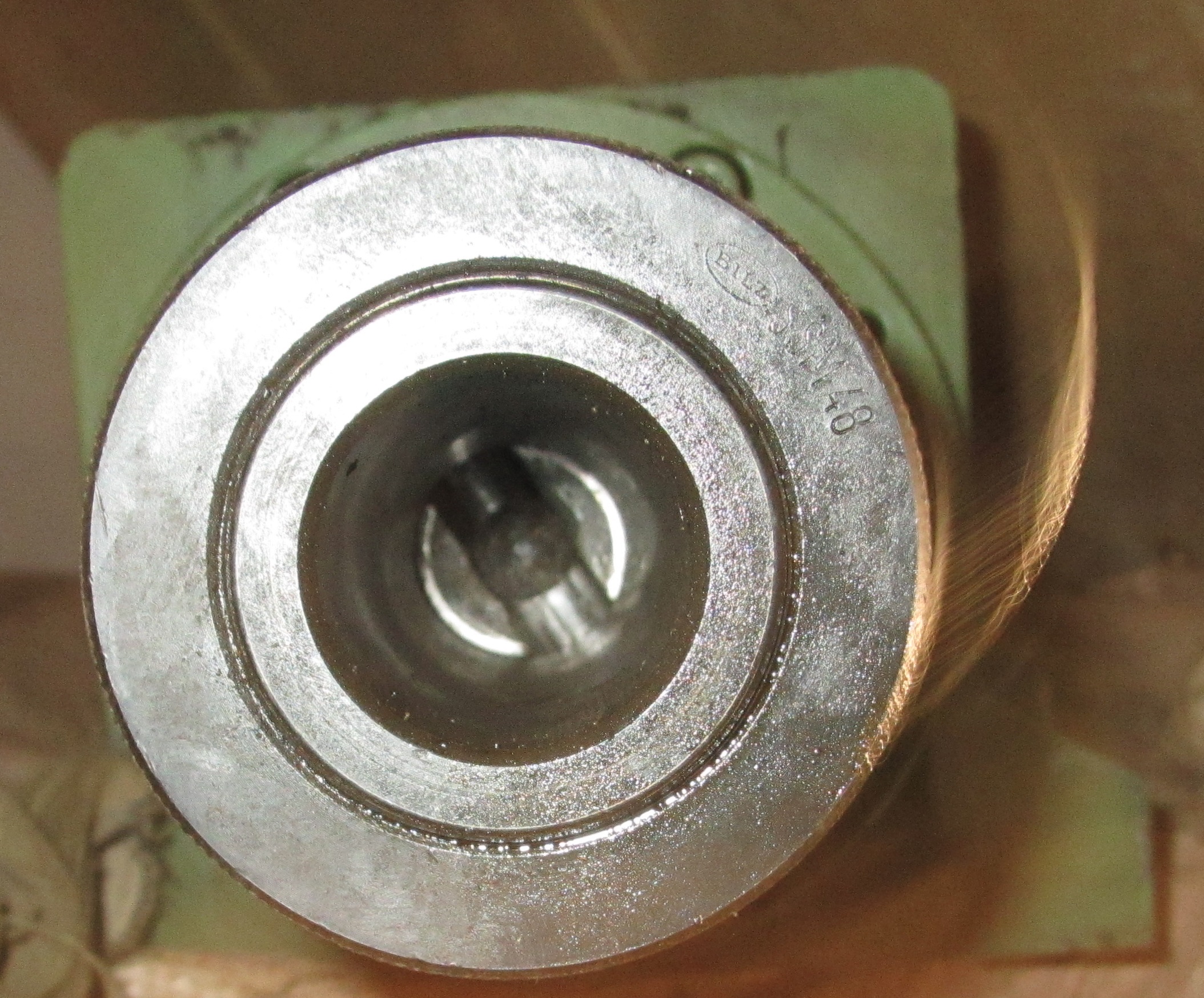

Во тут на фото есть бирка может поможет идентифицировать шпиндюк?

domyra85 писал(а):Во тут на фото есть бирка может поможет идентифицировать шпиндюк
Нет, это поможет идентифицировать только патрон :)
