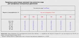

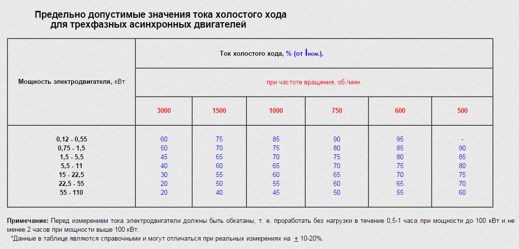

Может и не прокатитьniksooon писал(а):Попробуй имеющейся движок а точнее его обмотки переключить на треугольник.Если нагрузка и вправду минимальна то должно прокатить и на этом частотнике.....
Ток холостого хода довольно велик, 1-1,5 кВт он может потреблять и без нагрузки
