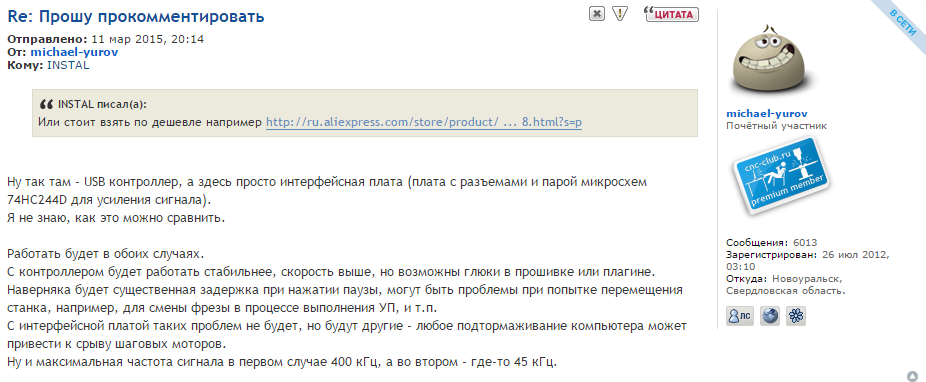

Полагаю, свое сообщение я могу без ограничений выложить в общий доступ:
(если что - речь про USB контроллер и дешевую интерфейсную платку)

Сори, точно в другой теме вопрос поднимался, а можно ещё вопрос чем отличается контролер от инт.платы (догадки есть, но боюсь говорить ) ?
