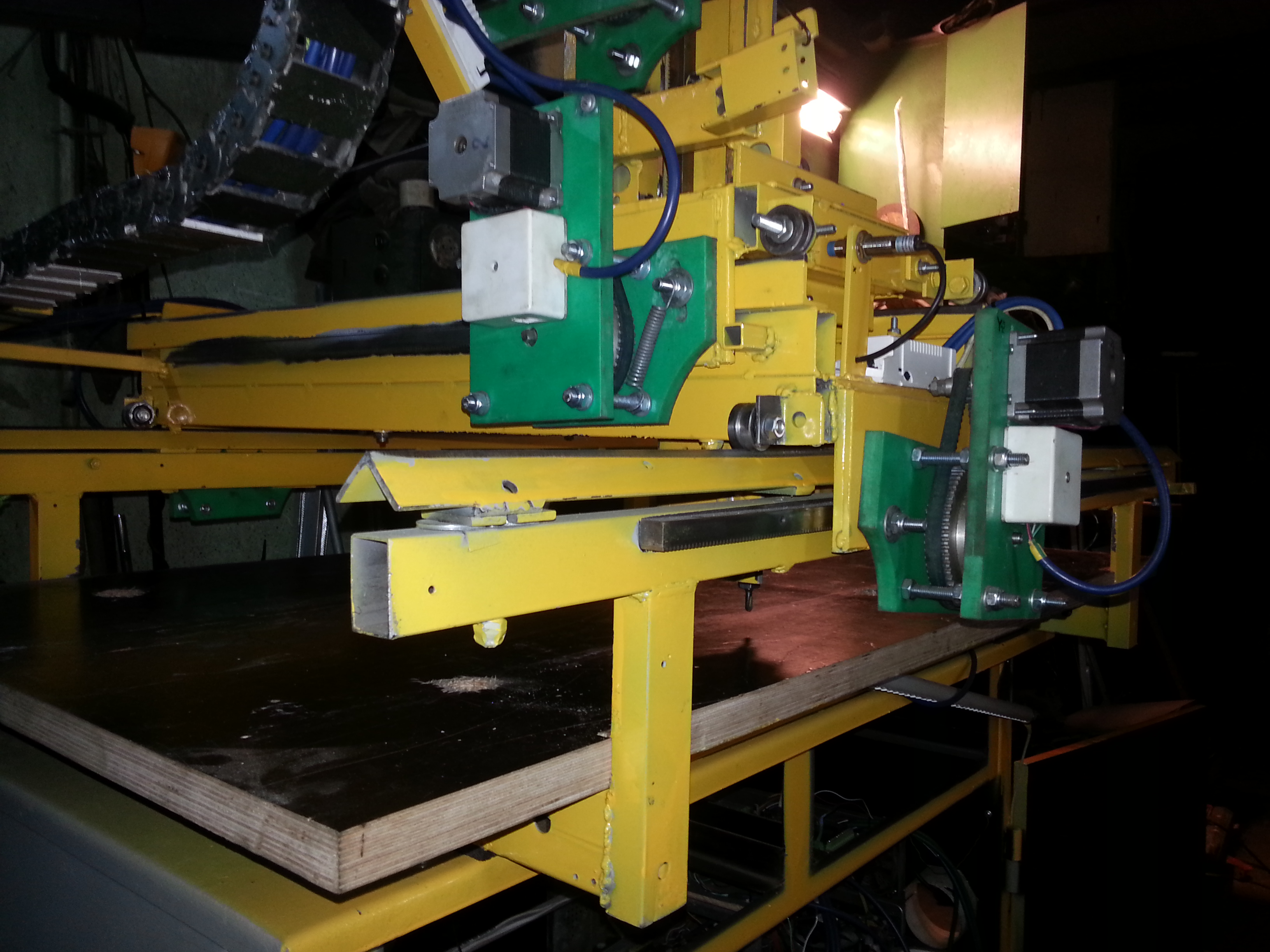

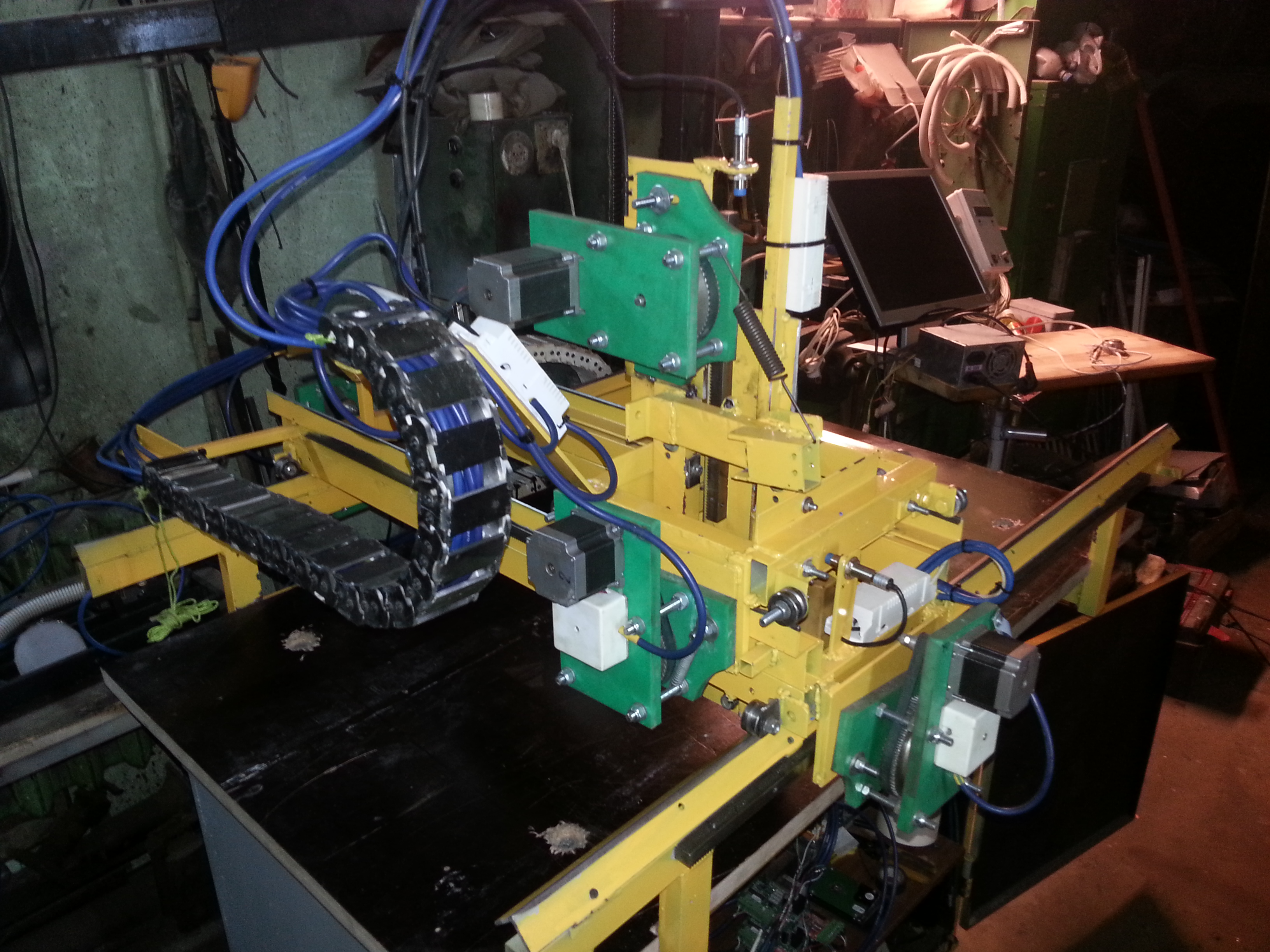

а для чего вы его используете?
Re: PE UHMW - Сверхвысокомолекулярный полиэтилен
Добавлено: 12 мар 2015, 23:50
straga
Крепления http://www.cnc-club.ru/forum/viewtopic. ... 61#p179461
Редуктора -
20150216_175550.jpg (19660 просмотров) <a class='original' href='./download/file.php?id=45263&mode=view' target=_blank>Загрузить оригинал (1.58 МБ)</a>
20150216_175542.jpg (19660 просмотров) <a class='original' href='./download/file.php?id=45264&mode=view' target=_blank>Загрузить оригинал (2.08 МБ)</a>
