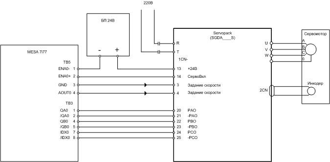

схема подключения сервопака к месе в итоге такая

у месы подключать нужно на ТВ5
1 ENA0+
2 ENA0-
3 GND
4 AOUT0
на серве соответственно есть
VREF
SG
TREF
SG
Я так понимаю что
ENA0+ - VREF
ENA0- - TREF
GND - экран
AOUT0 - SG
Re: MESA 5i25+7i77+SGDA04AS+SGMP-04A3A4
Добавлено: 07 мар 2015, 19:33
DArk
теперь Мне нужно на
13 подать +24В
14 sv-on через выключатель или 7и77 -0В
16 n-ot должен быть концевик или 7и77 -0В
17 p-ot должен быть концевик или 7и77 -0В
как это правильно организовать через 7и77? :wik:
Добавлено: 10 мар 2015, 09:57
dinkata
DArk писал(а):есть набор MESA 5i25+7i77 к ним Yaskawa SGDA04AS+SGMP-04A3A4
С Yaskawa SGDA04AS+SGMP-04A3A4 я не работал ,но с MESA 5i25+7i77 сейчас работаю проект.
По моему должно вьйглядит так
схема подключения серво.JPG (9148 просмотров) <a class='original' href='./download/file.php?id=45024&mode=view' target=_blank>Загрузить оригинал (194.48 КБ)</a>
Конечно параметрьй SGDA04AS должни настроеньй для управление по аналоговом входе.
Добавлено: 10 мар 2015, 10:01
Ну и что вы так на человека набросились, он сам смог 7i77 настроить :good:
DArk писал(а):ENA0+ - VREF
ENA0- - TREF
GND - экран
AOUT0 - SG
VREF - AOUT0 - задание по скорости
SG - GND - это я так понимаю сигнальная земля?
TREF - вообще не трогай, - это управленеи моментом. Или Vref или Tref.
ENA0+ -
ENA0- - А вот эти на SEN (5-6)
потом надо будет параметры ПИД подобрать, чтобы серва не дергалась.
Добавлено: 10 мар 2015, 12:37
DArk писал(а):и чем Мне это помогает?
Именно это мало чем поможет. А вот если почитать дальше...
Nick писал(а):Ну и что вы так на человека набросились, он сам смог 7i77 настроить :good:
Ну можно-же осилить 60 страничек документации по 7i77, из которых 2/3 - картинки и таблички?..
Потом, когда спалил-бы аналоговые выходы, читать было-бы уже поздно.
Nick писал(а):ENA0+ -
Так не будет работать. Надо на 13 и 14 соотв.
Добавлено: 10 мар 2015, 16:24
DArk
в общем Я переключил
ENA0+ - +24(13)
ENA0- - SV-ON (14)
GND - SG(4)
AOUT0 - VREF (3)
в какой момент на выходе месы должны появляться сигналы?
когда Я включаю в проге кнопку вкл ничего не происходит на выходах ничего нет...
Я по любому что то делаю не так :thinking:
