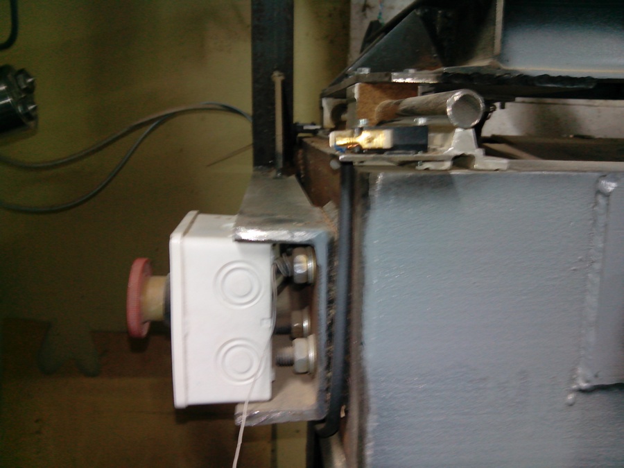

Красная кнопка (3205 просмотров) <a class='original' href='./download/file.php?id=43010&mode=view' target=_blank>Загрузить оригинал (147.47 КБ)</a>
Красная кнопка
