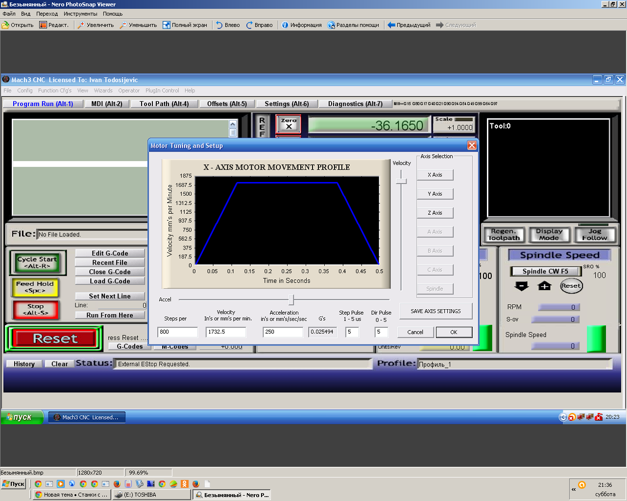

Сегодня заменил самопальные драйвера на DM442. Через про тюнер пока только настроил ток фаз, переключателями выставил микрошаг 3200, правда про тюнер при считывании с драйверов почему то показывает шаг 16. Steps per поставил 800 исходя из 1\16. Вроде все хорошо, двигатели работают намного тише и мягче, прогнал по X,Y 200мм, едет нужные 200. Но матч не дает выставить скорость выше 1875. Верхний предел Velocity 1875. При полушаге на самопальных драйверах Steps per ставил 100, предел Velocity был 15000 и станок без пропусков вытягивал 3000. Подскажите где копать.
Сейчас вот так.

seni писал(а):Steps per поставил 800 исходя из 1\16
Винт с каким шагом? Получается шаг 4?

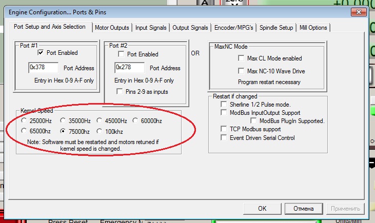

Поднять частоту, если компьютер потянет.
Безымянный.jpg (2082 просмотра) <a class='original' href='./download/file.php?id=42673&mode=view' target=_blank>Загрузить оригинал (103.76 КБ)</a>
shalek писал(а):Винт с каким шагом?
0.25 мм :D
В окне "Steps per" указывается число импульсов на 1 мм перемещения.
Для стандартных шаговиков (200 шагов/оборот) Steps per =200*микрошаг/шаг винта

seni писал(а):Steps per поставил 800 исходя из 1\16.
А почему? Это ведь шагов на 1 мм если я правильно понимаю. В этом случае надо 3200 разделить на шаг винта. Или шаг 4 мм?

Микрошаг 1/16 - это и есть 3200 импульсов на 1 оборот.

Ограничение в 1875 мм / мин - логично при таком микрошаге, т.к. частота имульсов упирается в максимальную частоту LPT в 25 кГц.
Либо частоту ядра увеличивать (что проблемно), либо микрошаг уменьшать.

Судя по прописанному Steps per шаг получается 4мм. Для шага 5мм прописать 640

Винт трапеция 16/4, станок едет четко нужное растояние, частоту ставил 35 кГц тест ее тянет, но без результатно, матч все равно при уменьшении Steps per увеличивает верхний предел скорости а при уменьшении на оборот.

seni писал(а):Винт трапеция 16/4, станок едет четко нужное растояние, частоту ставил 35 кГц тест ее тянет, но без результатно, матч все равно при уменьшении Steps per увеличивает верхний предел скорости а при уменьшении на оборот.
Значит для 1/16 правильное значение 800. Но частоту больше 35кГц не ставь. Пробуй на 1/8 переключи драйвера. Т. е. 1600 импульсов и пропиши Steps per 400

seni писал(а):матч все равно при уменьшении Steps per увеличивает верхний предел скорости а при уменьшении на оборот.
Так это логично.
Пример:
800 (имп/мм) *1875( мм/мин)/60 = 25000 имп/сек = 25 кГц.
Либо поднимать частоту ядра, либо уменьшать микрошаг.
