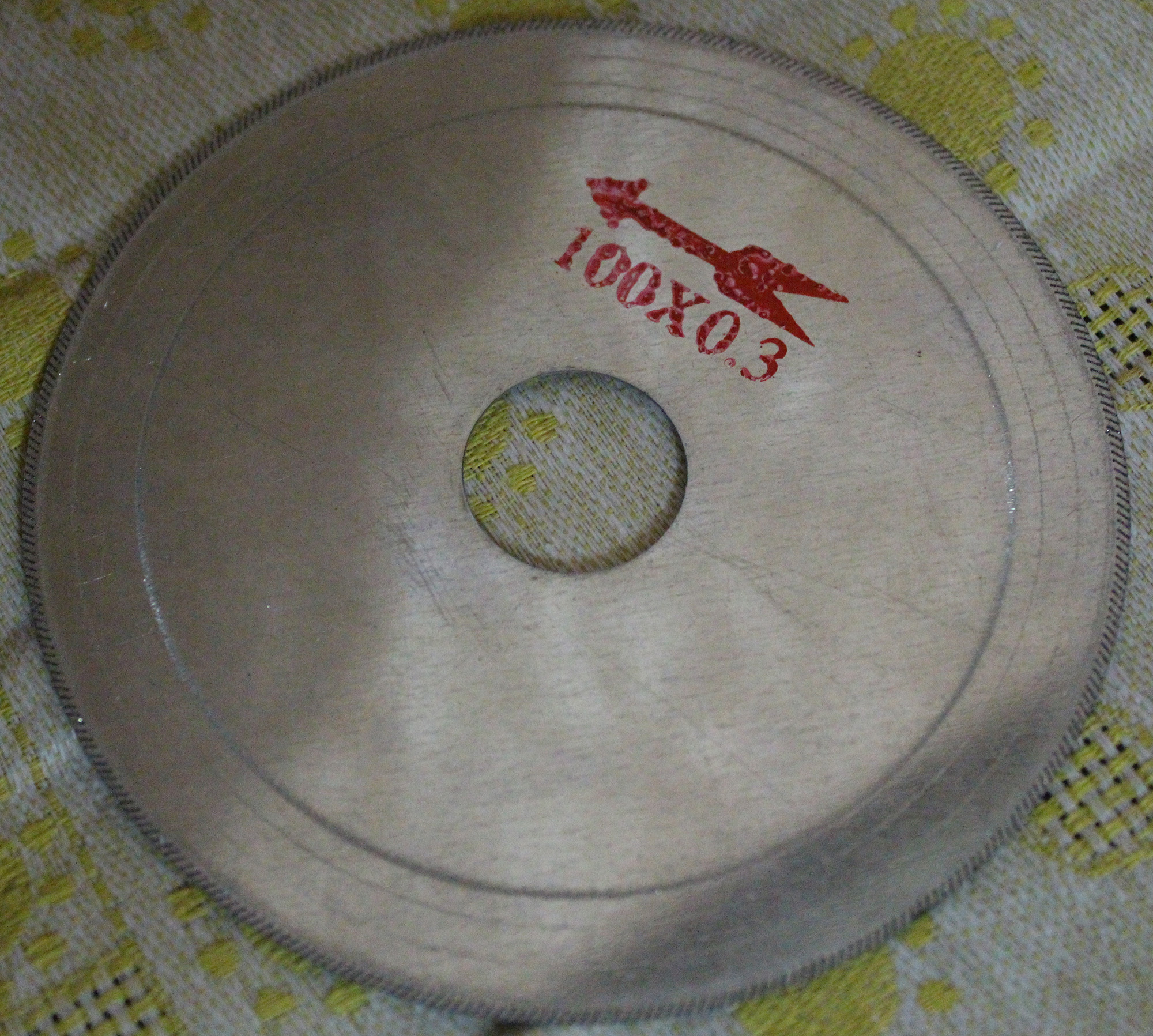

Для каких материалов используют данные диски?
disc.jpg (3256 просмотров) <a class='original' href='./download/file.php?id=42672&mode=view' target=_blank>Загрузить оригинал (1.11 МБ)</a>

я вот тоже запутался.. что за метал?

Судя по стрелке, диск вращать нельзя! Резать только поступательными движениями и строго по направлению указанным стрелкой!

А это случайно не гибкий отрезной диск? Как то видео смотрел на ютубе. Очень удобно им работать, когда жестким диском нет возможности подлезть...

Не похож на гибкий...Надо тупо гуглить все с фотками о дисках, или автора темы пытать. Наверняка знает же, что выложил..)))

Такие диски ставят на штроборезы для работы по бетону с водой. Для сухого реза диски имеют прорези-сегменты, но ими обычно работают по кирпичу или гипсу.

Не, эт не из того, что на штроборез вешают, если реально 0,3, то это что-то специальное, обычно алмаз на штроборез/болгарку миллиметра 2 толщиной... Сухорез может быть и без открытых сегментов, но с канавками... Сегментированные выкалываются...
А эта зараза вся без неровностей возможно для безударной работы, например для раскроя стекла...

Для стекла надо обычный стальной диск без абразивов и 15000-20000 об/мин - получается красивый рез со скруглёнными (оплавленными) кромками. :)
