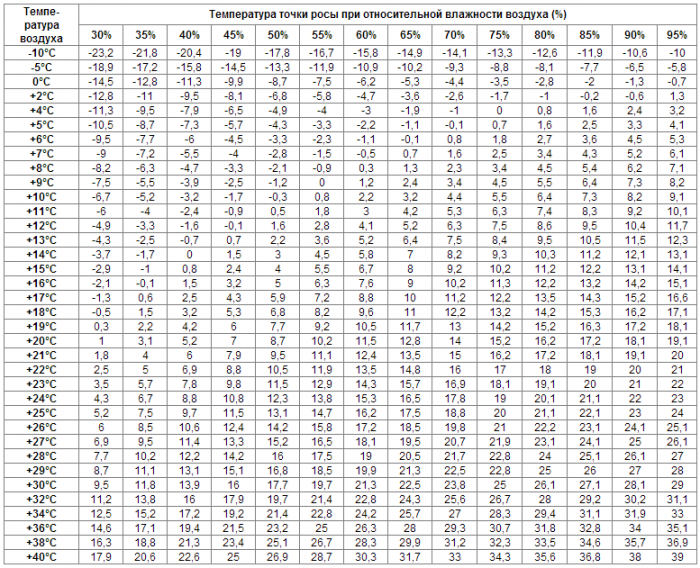

dima7411 писал(а): но ведь и +40 С на шпинделе вполне приемлемо?
Тут некоторые аргументированно советовали не более 25... яб охлаждал чуть выше точки росы.
В +30 работать уже не получится толком.
Точки росы.png (3380 просмотров) <a class='original' href='./download/file.php?id=41720&sid=961b8ddf96186a8970f5a6c77de7b065&mode=view' target=_blank>Загрузить оригинал (360.16 КБ)</a>
У меня даже летом влажность не поднимается в помещении выше 50%, температура выше 28, или я забыл... или такое лето.
В +30 в рабочем помещении один контур охладителя можно легко переключить обратно на охлаждение напитков...
