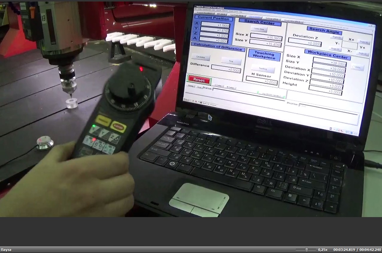

Правильно ли я понял, что на первом видео координаты найденного центра после каждого (из 4-х продемонстрированных) цикла измерений помещается в окно "Search center" в поля "Size X","Size Y" ?
P.S. Уже разобрался, что нет. Эти "Size X","Size Y" вообще не реагируют и не меняются... Координаты найденного центра в этих 4-х попытках так и не показаны на экране, определить повторяемость измерений не получится.
P.S.S. Кстати, этот датчик уже перестал быть "пока для себя".

size x и size y -результаты промера отверстия, при обмере заготовки в этих окнах ничего не меняется. Попожже сделаю так чтобы в них отображались и результаты обмера заготовки. Значения size x и size y на видео - случайные числа, до съёмки этого видео никаких обмеров отверстия не проводилось

Шерлок Холмс писал(а): size x и size y -результаты промера отверстия, при обмере заготовки в этих окнах ничего не меняется. Попожже сделаю так чтобы в них отображались и результаты обмера заготовки.
Вы так долго занимаетесь датчиками, даже скринсет разработали, который давно успешно работает, а тут вдруг size x и size y - нерабочие. Почему? Ведь принцип подключения приемника беспроводного датчика не отличается от проводного? Я могу помочь с ответом на этот вопрос. Потому что датчик (или Ваш испытательный чпу станок) не может обеспечить повторяемость 0.01мм.
Вот внимательный взгляд на первое видео, четвертый обмер c 00:03:19, рассмотрим только координату X:
после третьего обмера датчик установлен в центр X0 Y0
далее как бы сбили с центра в произвольную точку X1.5688 Y1.8766
2.jpg (7406 просмотров) <a class='original' href='./download/file.php?id=41678&mode=view' target=_blank>Загрузить оригинал (195.66 КБ)</a>
далее эту точку сделали новым нулем(спорное решение, ну да ладно, запомним, что здесь был X1.5688)
далее измерен первый X: 18.6641
3.jpg (7406 просмотров) <a class='original' href='./download/file.php?id=41679&mode=view' target=_blank>Загрузить оригинал (198.97 КБ)</a>
добавим ранее обнуленный X1.5688, получим первое измерение цилиндра по икс X20.2329 относительно центра, найденного в третьей попытке. Далее эту точку снова сделали новым нулем(чтоб наверняка запутать, ну да ладно, запомним, что здесь был X20.2329)
далее измерен в относительных координатах второй X:-40.5016
5.jpg (7406 просмотров) <a class='original' href='./download/file.php?id=41680&mode=view' target=_blank>Загрузить оригинал (198.84 КБ)</a>
далее нашли половину от -40.5016 и переехали в нее по икс X-20.2516 (по идее надо бы в X-20.2508, но эти 0.0008мм не принципиальны )
6.jpg (7406 просмотров) <a class='original' href='./download/file.php?id=41682&mode=view' target=_blank>Загрузить оригинал (198.24 КБ)</a>
эта точка и является вновь измеренным центром по X. Вычислим, отличается ли она от измеренной X в предыдущей попытке: прокрутим в обратном порядке все "обнуления" и получим -20.2516+20.2329=-0.0187мм. Отличается. На -0.0187мм. Как бы точность измерения центра в одном, взятом из Вашего видео, места не вписывается в заявленные 0.01мм.
P.S. Сделайте уже в конце концов честное, прозрачное видео, без выкрутасов с механическими обмерами, без "временно неработающих" ключевых параметров!

Поля size x и size Y теперь работают и в них теперь отображается как результаты промера отверстия так и результат промера габаритов заготовки. Есть только одна маленькая оговорка. Нельзя ничего мерить с точностью в 0.01мм на станке хобби-класса с заявленной производителем повторяемостью 0.05мм! Изучите ,к примеру, документации на станки известной воронежской фирмы: у них написано повторяемость 0.05мм. Ссылку давать не буду. Вы, verser, если хотите можете найти сами.
Вот видео, где видно как меняются показания в size x и size Y при обмере и нахождении центра заготовки. На видео видно что показания замеров плавают примерно в диапазоне 0.05мм -что вполне укладывается в заявленную повторяемость большинства хобби-станков.
http://www.youtube.com/watch?v=9oxKVX5c ... e=youtu.be
Естественно, у тех кто следит за моей темой может возникнуть вопрос: как на видео, где происходит обмер индикатором стрелка отклонилась примерно на одно деление? Я могу сказать что это, скажем так, результат хорошего стечения обстоятельств. Нельзя на хобби-станках производить измерения с точностью в 0.01мм. Они не предназначены для этого! Для измерения где нужна точность лучьше 0.01мм применяют обрабатывающие центры и высокоточные измерительные машины! Да ещё в добавок и стараются содержать их при должном температурном режиме!
Чтобы дать наиболее грамотное заключение по моему ЧПУ сканеру, о его точности и повторямости его как раз таки нужно тестировать либо на обрабатывающем центре, либо измерительной машине. Станок хобби класса, как на моём видео не сможет ничего сказать о повторяемости моего сканера.
