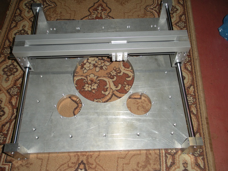

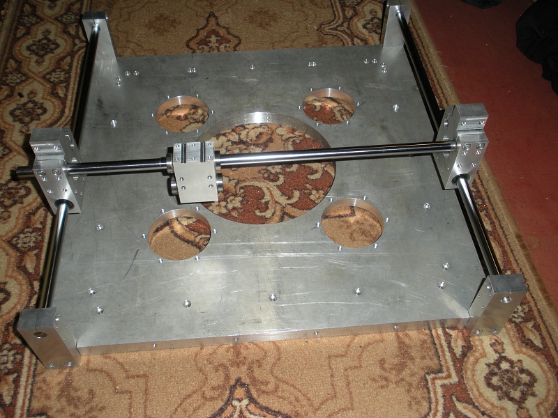

Дело было в молодости, собрал станочек для гравировки.
За пару дней состругал немного деталей.
DSCN6427.JPG (6659 просмотров) <a class='original' href='./download/file.php?id=40751&mode=view' target=_blank>Загрузить оригинал (263.06 КБ)</a>
DSCN6429.JPG (6659 просмотров) <a class='original' href='./download/file.php?id=40752&mode=view' target=_blank>Загрузить оригинал (205.69 КБ)</a>
DSCN6437.JPG (6659 просмотров) <a class='original' href='./download/file.php?id=40753&mode=view' target=_blank>Загрузить оригинал (208.45 КБ)</a>
DSCN6450.JPG (6659 просмотров) <a class='original' href='./download/file.php?id=40758&mode=view' target=_blank>Загрузить оригинал (114.92 КБ)</a>
DSCN6439.JPG (6659 просмотров) <a class='original' href='./download/file.php?id=40754&mode=view' target=_blank>Загрузить оригинал (201.39 КБ)</a>

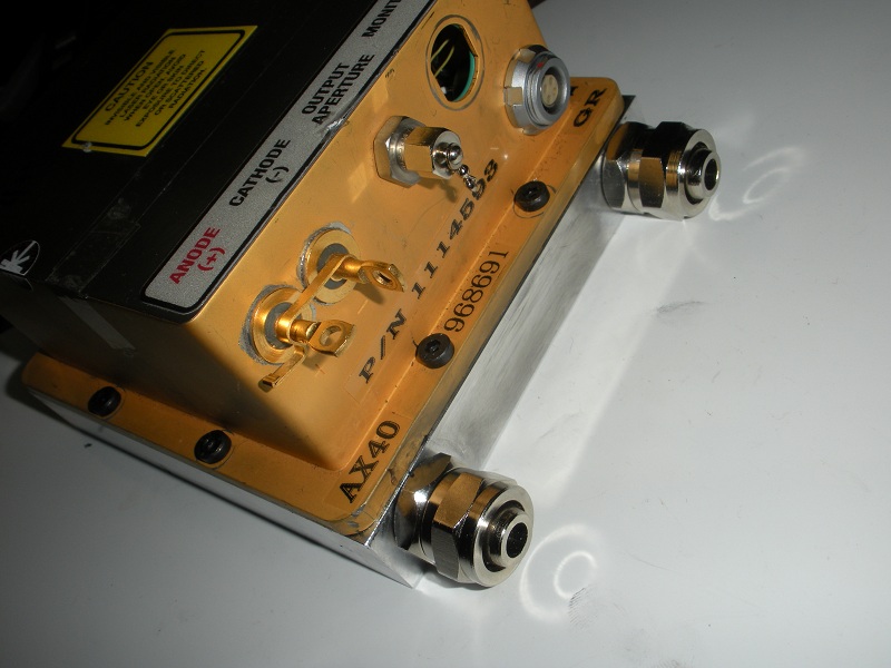

Вот собственно и диод.
DSCN6472.JPG (6659 просмотров) <a class='original' href='./download/file.php?id=40759&mode=view' target=_blank>Загрузить оригинал (121.83 КБ)</a>
DSCN6473.JPG (6659 просмотров) <a class='original' href='./download/file.php?id=40760&mode=view' target=_blank>Загрузить оригинал (126.54 КБ)</a>
DSCN6474.JPG (6659 просмотров) <a class='original' href='./download/file.php?id=40761&mode=view' target=_blank>Загрузить оригинал (155.15 КБ)</a>
DSCN6475.JPG (6659 просмотров) <a class='original' href='./download/file.php?id=40762&mode=view' target=_blank>Загрузить оригинал (2.66 МБ)</a>
DSCN6479.JPG (6659 просмотров) <a class='original' href='./download/file.php?id=40763&mode=view' target=_blank>Загрузить оригинал (214.58 КБ)</a>

Demetrius писал(а):Вот самое ценное, блок питания 2.2 В 80 А
да такое чудо сложновато найти
Demetrius писал(а):Плавил сталь без проблем.
без линз?
Demetrius писал(а):3. Уже не буду браться за диодные лазеры, есть строить лазерный станок так минимум CO2.
Эт тебе такой лазер попался. Это даже не лазер, а накачка для лазера :)
А ты элемент Пельтье и датчик температуры использовал что в диоде стоит?
У меня парочку таких диодов лежит
Мощный лазерный диод #1
Re: Мощный лазерный диод #43
Re: Мощный лазерный диод #168
Re: Лазерный станок на 40 Ватном диоде
Добавлено: 16 янв 2015, 22:02
Дмитро
aftaev писал(а):без линз?
С линзой, которая есть на первом видео.
aftaev писал(а):Эт тебе такой лазер попался.
40 Watt 808nm Coherent
aftaev писал(а):А ты элемент Пельтье и датчик температуры использовал что в диоде стоит?
Использовал два родных Пельтье, датчики температуры поставил другие.

Demetrius писал(а):40 Watt 808nm Coherent
Это не лазер, это накачка для лазера. Там фактически 40лазеров отдельных. А потому уже в специальном оптоволокне генерируют лазерное излучение примерно так https://ru.wikipedia.org/wiki/%D0%92%D0 ... 0%B5%D1%80
Ты такой купи http://www.ebay.com/itm/IPG-YLR-700-sm- ... 338f960460 он сталь под 10мм резать будет :)
или такой http://www.ebay.com/itm/2K-IPG-Fiber-La ... 234953bb9f
И жрать току меньше будет чем СО2
