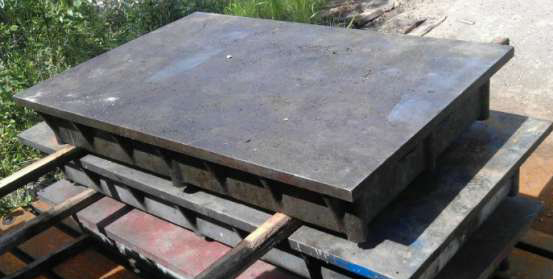

Эх, позволяли бы финансы, можно было бы сделать из поверочной плиты 630 х 1000 мм (или большего размера) и линейных модулей хороший станок.
Плита выглядит так:
2091502.jpeg (3698 просмотров) <a class='original' href='./download/file.php?id=40870&sid=a08b7f6f69452aa9796fe2654e24dd56&mode=view' target=_blank>Загрузить оригинал (92.31 КБ)</a>

При имеющейся стоимости сравниваемых станков сборка на поверочной чугунятине - не такой уж и дорогой выход, имхо. Конторы с металлоломом никто еще не отменил вроде :-). Вот вопрос шабрения такого металлолома (размеры) это да...
Дрюня
Сообщения: 1986
Репутация: 1504
Откуда: Днепр
Re: Помогите сравнить станки
Сообщение Дрюня »
На металлоломе мне не повезло найти поверочную плиту, купил на чипмейкере в барахолке плиту 630х400мм за 100уе, а новые у нас продают 1500 - 2000уе. С плитами большего размера проблемы и с транспортировкой и с обработкой, но оно того стоит.

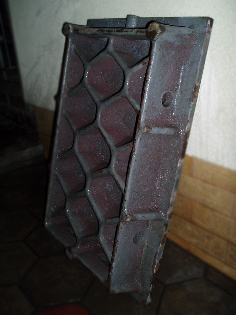

Ну и Вы должны знать, что под "литой чугунной станиной" зачастую подразумевают маркетологи
И сколько "мяса и рёбер" в литой чугунной поверочной плите
плита вид снизу.jpg (3609 просмотров) <a class='original' href='./download/file.php?id=40933&sid=a08b7f6f69452aa9796fe2654e24dd56&mode=view' target=_blank>Загрузить оригинал (547.32 КБ)</a>

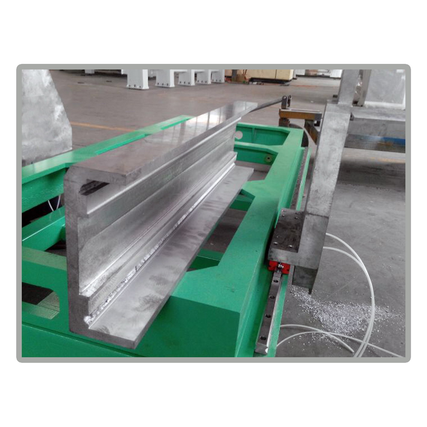

Дрюня писал(а): Ну и Вы должны знать, что под "литой чугунной станиной" зачастую подразумевают маркетологи
Вот нашёл фотку станины на их сайте:
94.jpg (3600 просмотров) <a class='original' href='./download/file.php?id=40934&sid=a08b7f6f69452aa9796fe2654e24dd56&mode=view' target=_blank>Загрузить оригинал (243.4 КБ)</a>

virt писал(а): Вот нашёл фотку станины на их сайте:
Я смотрел там фотки. Как для покупного станка не плохой вариант.
