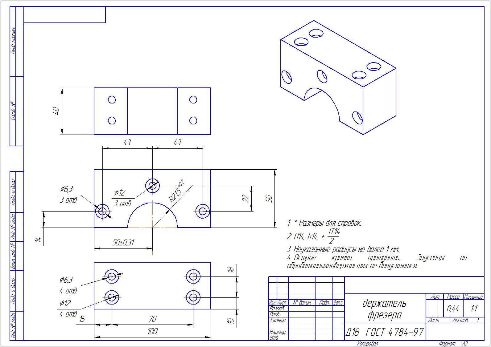

Кто может изготовить данную деталь в кол-ве 2 шт?
Стоимость, сроки?
пишите сюда или на assy33(собака)mail.ru
Деталь из Д16т

Уважаемые CNC-гуру!
Существуют в природе четырёхкулачковые токарно-фрезерные станки, которые могли бы взять прямоугольный пруток Д16Т прямоугольным сечением 102х105мм (102х107мм) длиной 3000мм?
И соответственно смогли бы делать сразу такие готовые детали, парно???
В 1990-2000г. видел под Ф75мм, с кассетами 1000мм (Салют, г. Москва). Неужели ничего круче не делают до сих пор???

не у всех есть такие прутки.
думаю что проще всего ее сделать из плиты 40 мм

На любом станке можно сменить патрон...Leonid Vs писал(а):Существуют в природе четырёхкулачковые токарно-фрезерные станки, которые могли бы взять прямоугольный пруток Д16Т прямоугольным сечением 102х105мм (102х107мм) длиной 3000мм?
Попарно не получится из-за ненулевой толщины распила на две отдельные детали.

Был бы станок, пруток сделаем.assy33 писал(а):не у всех есть такие прутки.
Токарно-фрезерный сможет.UAVpilot писал(а):Попарно не получится из-за ненулевой толщины распила на две отдельные детали.
Вопрос был: СТАНКИ ЕСТЬ ПОД ТАКОЙ ПРУТОК????
Фвн шпинделя 140мм и более!
Кассетник тогда какой длины прутки съест?

Я могу сделать, но есть вопросы.
Деталь имеет размер 40 * 50 * 100 мм.
Соотвественно из плиты 40 ее не сделать. нужны припуски на обработку поверхностей.
Или обработка будет дороже или какой-нибудь размер сделать поменьше. Например 39 * 50 * 100 иил 38 * 50 * 100.
Я обычно снимаю с плиты пару десяток.
Странный размер под болты 6,3 чего-то у меня таких сврл не нашлось. Или 6,2 или 6,4. Я обычно делаю 6,2.
З.Ы. Блин, посмотрел на складе, 40-ки нету.

Не сможет. Если распилить её попалам даже пилой милиметровой толщины, то центр радиуса будет уже на 0.5мм ниже, чем требует чертёж.Leonid Vs писал(а):Токарно-фрезерный сможет.

А зачем 3 метра?Leonid Vs писал(а):Уважаемые CNC-гуру!
Или это очень востребованные детали?
Да и почему бы не сделать вот так?

Есть Д16Т =41мм и =42 мм. И Д16Т =40мм тоже есть.mmg писал(а):З.Ы. Блин, посмотрел на складе, 40-ки нету.
Про "Токарнофрезерный" я спросил не просто так: никто не говорит, что эту пару надо делать на нём.UAVpilot писал(а):Не сможет. Если распилить её попалам даже пилой милиметровой толщины, то центр радиуса будет уже на 0.5мм ниже, чем требует чертёж.
Был вопрос: СУЩЕСТВУЮТ с таким шпинделем Фвн 140мм, или нет???
Если зажмёт пруток, то отверстие (типа элипса) будет сделано фрезой, и после разрезки будет по чертежу. Обсуждать конструкторское решение по скользящей посадке (или в натяг) в это отверстие чего-либо--не собираюсь.
СТАНКИ ЕСТЬ В ПРИРОДЕ, ИЛИ ТАКИЕ НЕ ВЫПУСКАЮТСЯ ДО СИХ ПОР????
