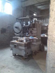

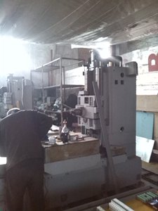

Взялись сделать вот такой станочек.
2204 (2487 просмотров) <a class='original' href='./download/file.php?id=40059&mode=view' target=_blank>Загрузить оригинал (147.25 КБ)</a>
2204
IMG_20141026_143714.jpg (2487 просмотров) <a class='original' href='./download/file.php?id=40060&mode=view' target=_blank>Загрузить оригинал (145.1 КБ)</a>
Горизонтально расточной с поворотным столом. Автоматическую смену инструмента убрали, т.к. будет использоваться для черновых работ.
Вопрос вот в чем, поворотный стол работает только в разжатом состоянии. Т.е. для перемещения по оси А(В), необходимо вначале дать команду на разжим, получить подтверждение разжима, и только потом перемещение по круговой оси (остальные оси должны в это время быть обездвижены) и далее после перемещения по круговой оси, команда на зажим, подтверждение зажима, и только тогда возможность работы линейных осей.

в этой теме подобный вопрос решался
