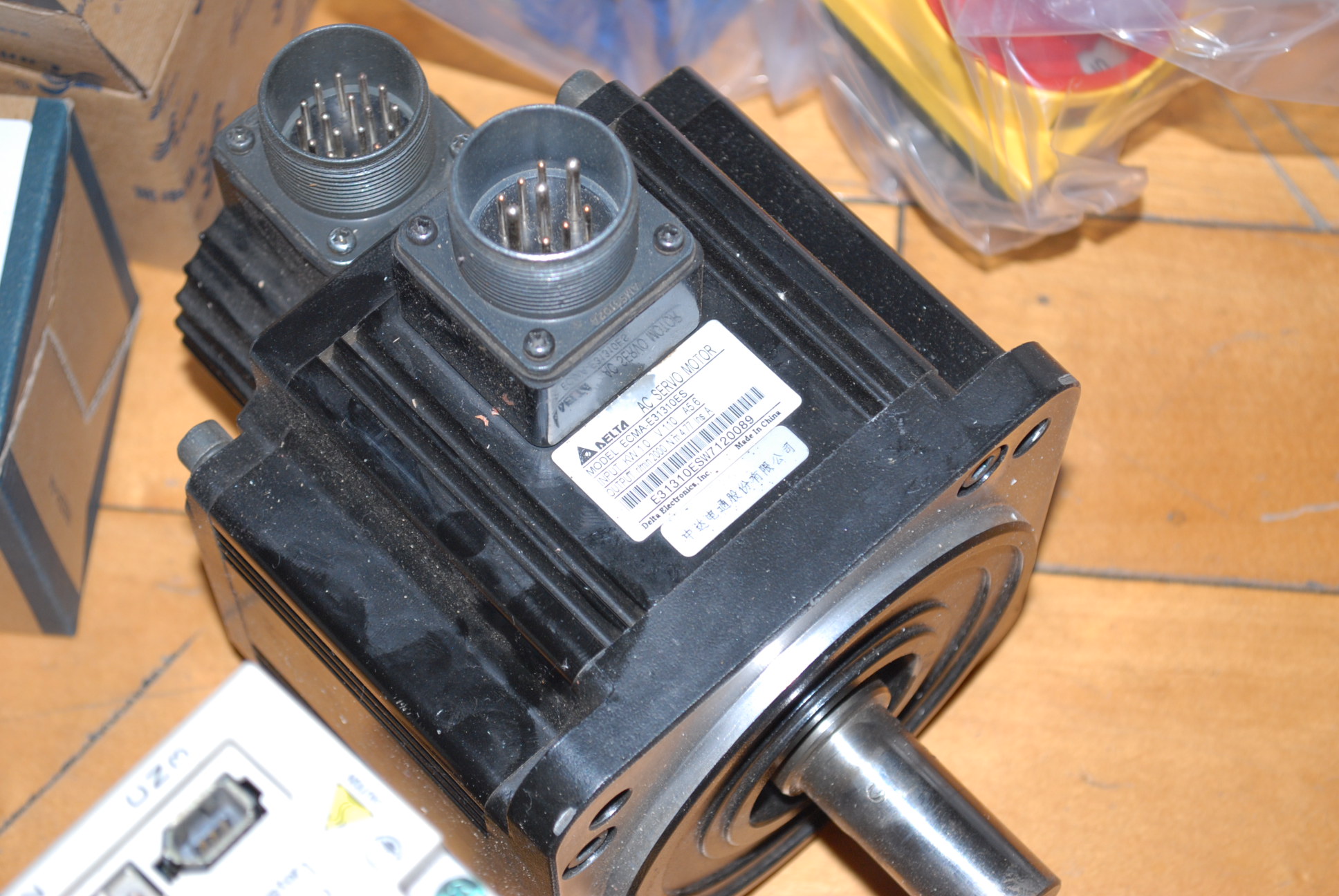

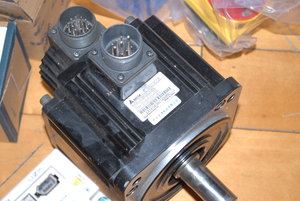

Заменили на станке КФПЭ-250 коллекторные сервы УПС-6 мощностью 850Вт и с моментом 3Нм на бесколлекторные Delta 1кВт/4,7Нм.
Раньше могли спозиционировать оси с точностью 0,01мм.
А сейчас...
Смотрите сами:
https://www.youtube.com/watch?v=3VXQVyFvv50

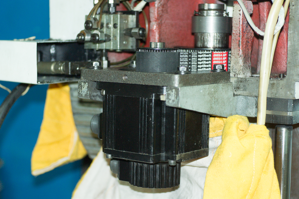

ШВП 38мм диаметр, гайка регулируемая. В ней создан преднатяг.
Винт может быть и с переменным шагом - сервы управляются по аналогу, а перемещение контролируется линейками на осях.
Связываю начальный пропуск с инерционностью оси, из-за веса и направляющих скольжения.
Микронным индикатором мерял ради интереса. :-)
Задача была ГАРАНТИРОВАННО позиционироваться в 0,01мм с бОльшими ускорениями и скоростью.
А микроны - побочный эффект. :hehehe:
Re: Точность позиционирования под управлением Kflop-a
ukr-sasha писал(а):Связываю начальный пропуск с инерционностью оси, из-за веса и направляющих скольжения.
Из-за страгивания. В Балтсистеме есть параметр - коэф. страгивания (или как то так) :)

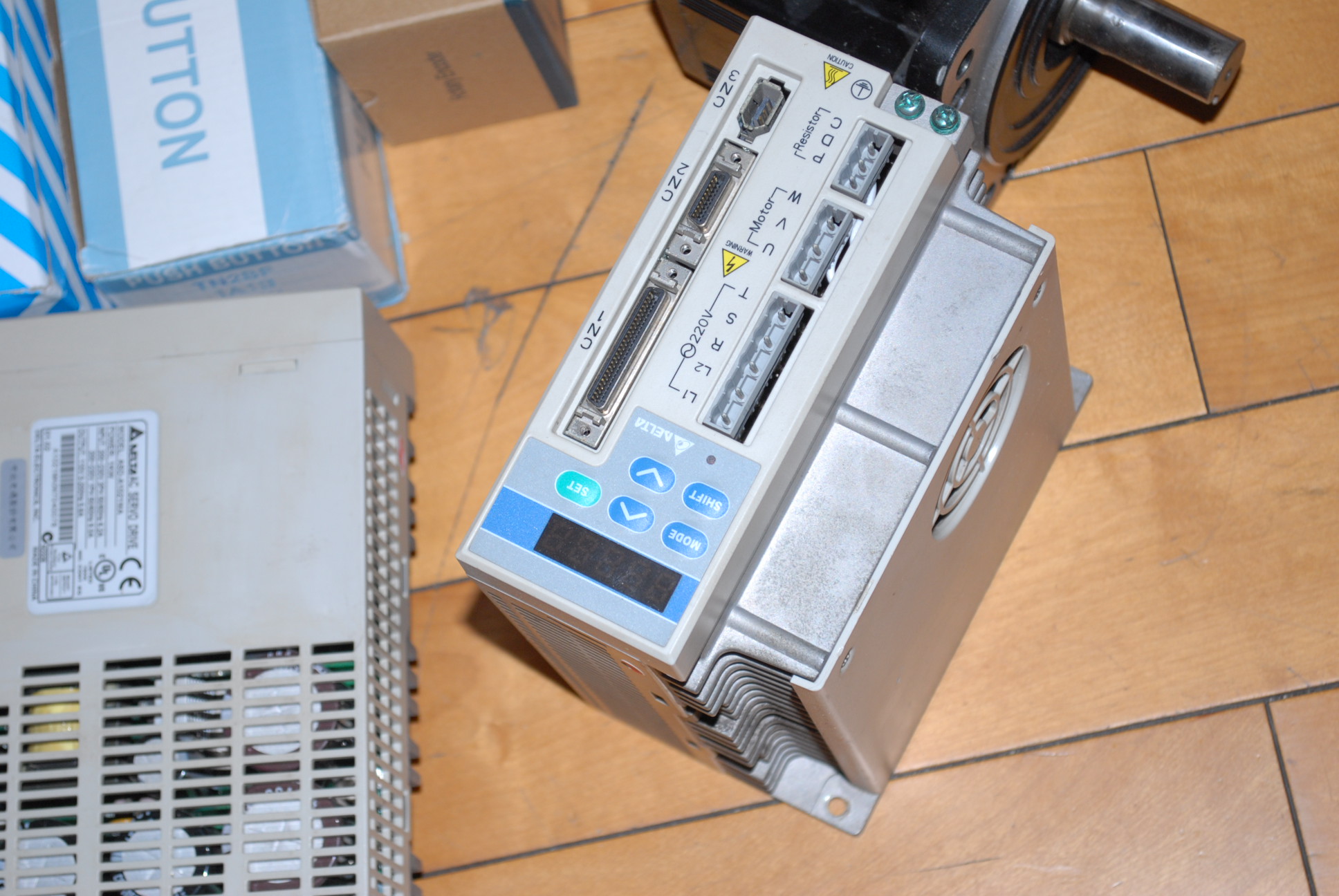

Долго разбирался с настройками для аналога в дельтах?
ukr-sasha
Сообщения: 3343
Репутация: 2181
Откуда: Киев, Украина
Сообщение ukr-sasha »
nik1 писал(а):Долго разбирался с настройками для аналога в дельтах?
Два дня. И то, считаю, что еще нужно "подшаманить". :-)
Сейчас в автоматическом режиме подбора коэфициентов ПИД настроено. Остальное вручную.
У меня старая версия ASDA.
3D2_0025.JPG (17757 просмотров) <a class='original' href='./download/file.php?id=39664&sid=22765dda4001e5b4d88492e23063395c&mode=view' target=_blank>Загрузить оригинал (473.47 КБ)</a>
3D2_0027.JPG (17757 просмотров) <a class='original' href='./download/file.php?id=39665&sid=22765dda4001e5b4d88492e23063395c&mode=view' target=_blank>Загрузить оригинал (489.18 КБ)</a>
DSC09851.jpg (17757 просмотров) <a class='original' href='./download/file.php?id=39666&sid=22765dda4001e5b4d88492e23063395c&mode=view' target=_blank>Загрузить оригинал (788.6 КБ)</a>

Через ремень это отличные результаты

Когда выбирал, то победила утилита настройки серв Дельта. :D
И цена естественно - 400у.е комплект. :tongue:
