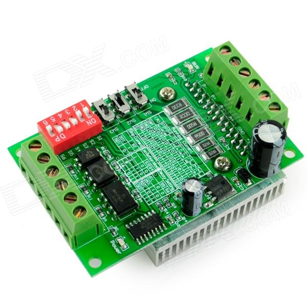

Здравствуйте! Такая проблема... я совсем новичок и станок для меня пока не доступная роскошь :( Но очень хочется по изучать возможности на чём-то не дорогом. Есть шаговый двигатель 5-ти проводной от принтера 17PM-H005-P2VA, Драйвер TB6560-V2.0, интерфейсная плата HY-JKM5, Импульсный БП 24V-350W-15A. Вопрос!!! Подскажите пожалуйста могу ли я подключить такой двигатель к драйверу TB6560-V2.0, если да, то как? куда какие провода? Особенно 5-ый общий?
17PM-H005-P2VA.pdf
(76.23 КБ) 513 скачиваний
драйвер TB6560 V2.0 (5610 просмотров) <a class='original' href='./download/file.php?id=39498&mode=view' target=_blank>Загрузить оригинал (55.87 КБ)</a>
драйвер TB6560 V2.0

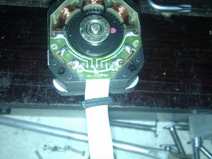

Только если вскрыть двигатель и порвать связь между обмотками.

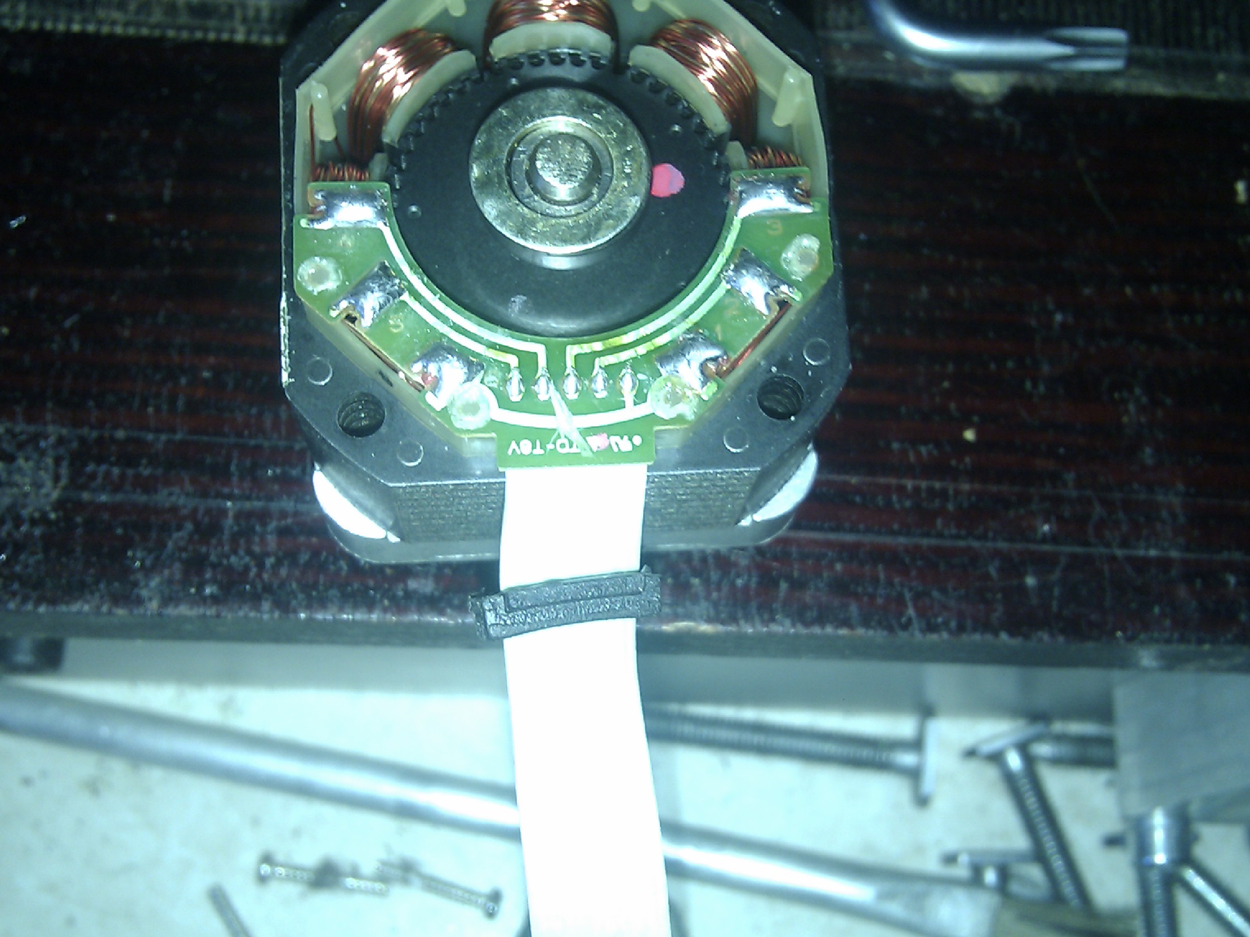

У 6560 минимальный ток - 25% от максимального. максимальный обычно делают 3А. Итого - 0.75А при 25% выставленного тока ;) Грется ничего не будет.
По доработке движка - снять заднюю крышку и перерезать один проводник - обычно под крышкой платка, на которой собраны все начала и концы обмоток. начала в виде отдельных площадок, а концы соединены одной обще дорожкой - просто перерезается она посередине.
Примерно вот так:
IMG_20150101_143708.jpg (5586 просмотров) <a class='original' href='./download/file.php?id=39501&mode=view' target=_blank>Загрузить оригинал (748.62 КБ)</a>

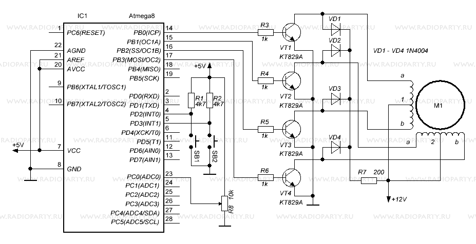

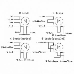

Схема включения мотора в даташите такая:
рр.png (5570 просмотров) <a class='original' href='./download/file.php?id=39503&mode=view' target=_blank>Загрузить оригинал (53.33 КБ)</a>

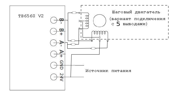

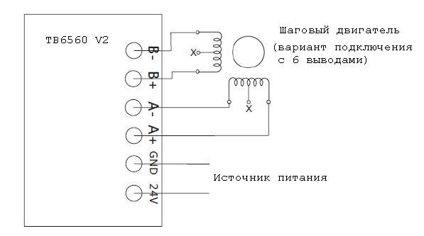

Я предлагаю попробовать подключить так:
рр_main.png (5570 просмотров) <a class='original' href='./download/file.php?id=39505&mode=view' target=_blank>Загрузить оригинал (55.65 КБ)</a>
Резисторы вставлены для ограничения тока мотора.
Это конечно не правильно,но для начального "поиграться" можно и так.
Ну и я не очень разбираюсь в схемотехнике,поэтому следуйте совету осторожно.

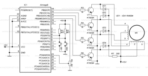

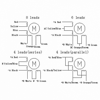

Вообще на первой же странице гугления https://www.google.ru/search?q=%D0%BF%D ... 08&bih=815
404-02.GIF (5566 просмотров) <a class='original' href='./download/file.php?id=39507&mode=view' target=_blank>Загрузить оригинал (40.24 КБ)</a>
20106493155229.JPG (5566 просмотров) <a class='original' href='./download/file.php?id=39508&mode=view' target=_blank>Загрузить оригинал (97.91 КБ)</a>
Сообщения: 21923
Re: Помогите!!! 5-ти проводной ШД к драйверу TB6560 V2.0?
torvn77 писал(а):Я предлагаю попробовать подключить так:
Это вообще работать не будет.

Я что-то читал про ШИМ,по этому?

Сообщение megagad »
torvn77 писал(а):Я что-то читал про ШИМ,по этому?
Почитайте про принцип управления биполярным шаговым двигателем.
И да - в теме чётко спросили про конкретный драйвер - зачем пихать кучу непойми чего?

Большое спасибо всем за ответы!!! Перерезал проводник (особенное спасибо за наглядную инструкцию)... всё норм, ещё не подключал и не пробовал - на днях займусь...
