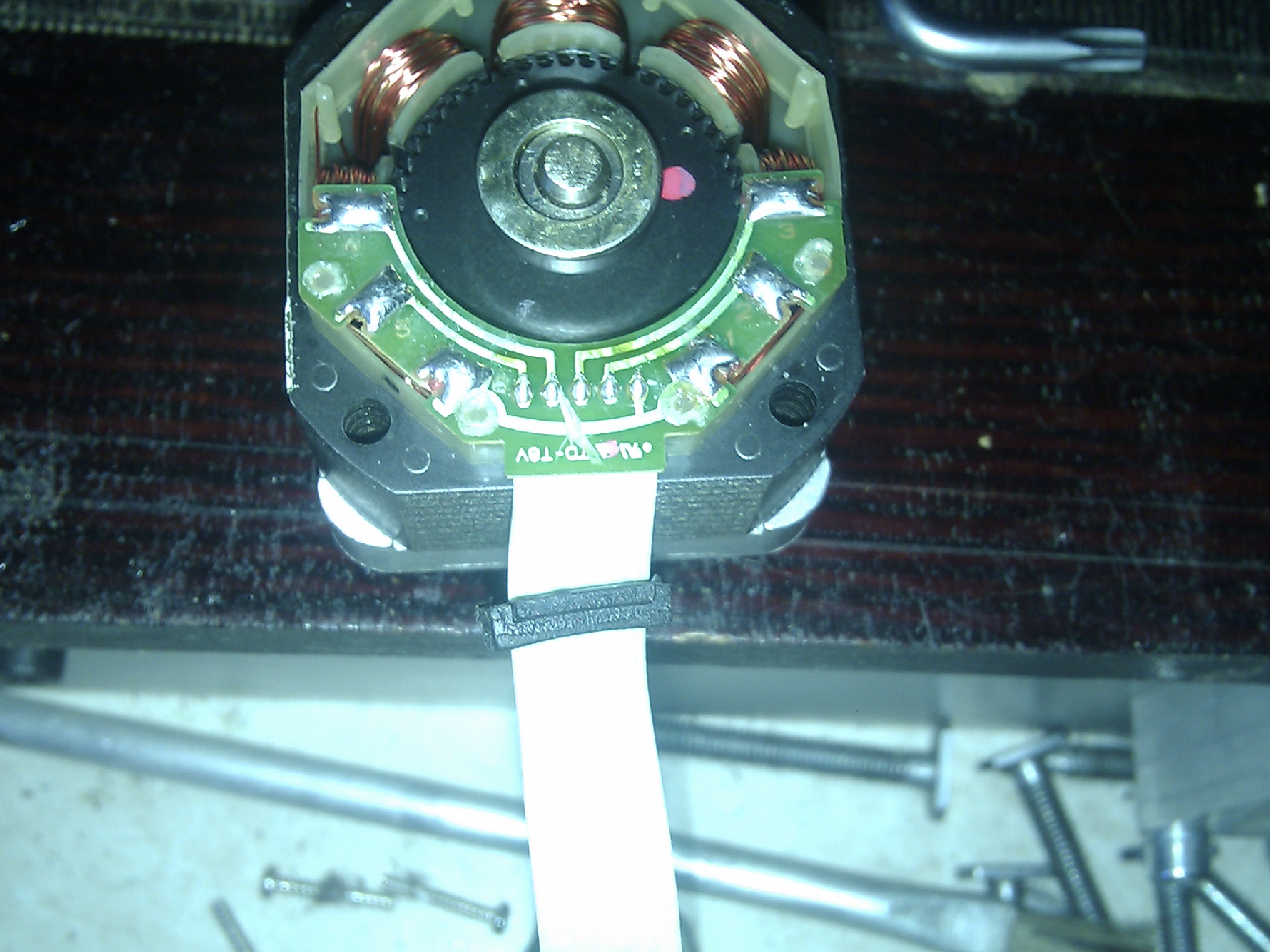

Здравствуйте! Такая проблема... я совсем новичок и станок для меня пока не доступная роскошь :( Но очень хочется по изучать возможности на чём-то не дорогом. Есть шаговый двигатель 5-ти проводной от принтера 17PM-H005-P2VA, Драйвер TB6560-V2.0, интерфейсная плата HY-JKM5, Импульсный БП 24V-350W-15A. Вопрос!!! Подскажите пожалуйста могу ли я подключить такой двигатель к драйверу TB6560-V2.0, если да, то как? куда какие провода? Особенно 5-ый общий?

fbirk писал(а):Есть шаговый двигатель 5-ти проводной
fbirk писал(а):Подскажите пожалуйста могу ли я подключить такой двигатель к драйверу TB6560-V2.0
Нет.
TB6560 для двухфазных моторов.

leprud
Только если вскрыть двигатель и порвать связь между обмотками.
Но все равно на минимальном токе драйвера это все будет безумно греться

leprud писал(а):Но все равно на минимальном токе драйвера это все будет безумно греться
У 6560 минимальный ток - 25% от максимального. максимальный обычно делают 3А. Итого - 0.75А при 25% выставленного тока ;) Грется ничего не будет.
По доработке движка - снять заднюю крышку и перерезать один проводник - обычно под крышкой платка, на которой собраны все начала и концы обмоток. начала в виде отдельных площадок, а концы соединены одной обще дорожкой - просто перерезается она посередине.
Примерно вот так:
IMG_20150101_143708.jpg (5913 просмотров) <a class='original' href='./download/file.php?id=39501&sid=022e71c825b7cc3e45d343cfa8ac5cf8&mode=view' target=_blank>Загрузить оригинал (748.62 КБ)</a>

fbirk
Большое спасибо всем за ответы!!! Перерезал проводник (особенное спасибо за наглядную инструкцию)... всё норм, ещё не подключал и не пробовал - на днях займусь...

Re: Помогите!!! 5-ти проводной ШД к драйверу TB6560 V2.0?
Добавлено: 06 янв 2015, 21:40
fbirk
Большое спасибо за советы! Всё подключил - работает! Спасибо!!! :)
